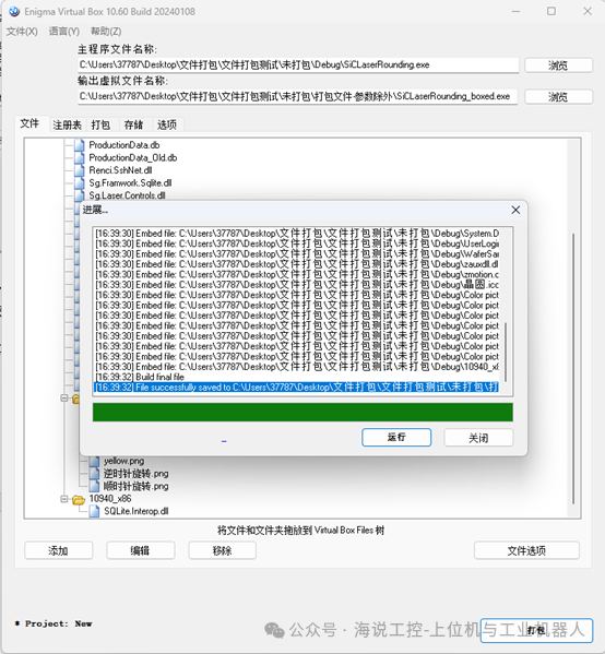

二、使用Enigma Virtual Box工具进行打包

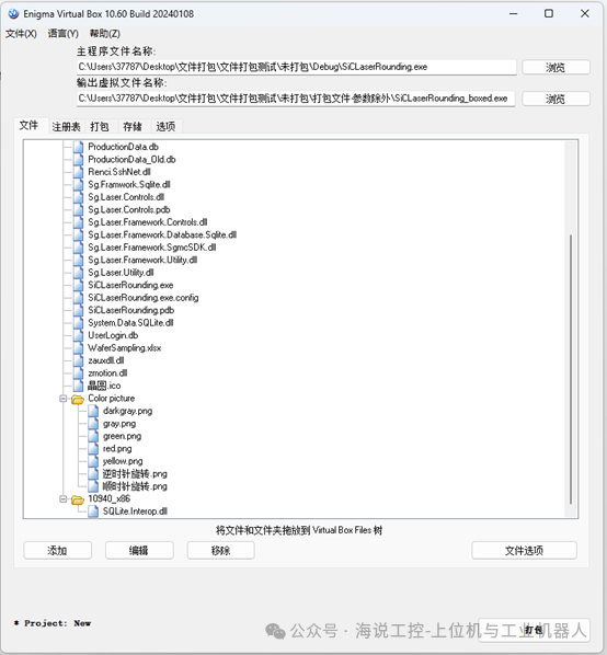

1.选择主程序名称,设置输出虚拟程序名称
2.添加需要打包的附加文件或文件夹,如果有文件夹,需要先建立文件夹,再选择该文件夹添加文件夹中的所有文件
3.点击打包按钮,等待打包完成
4.视频操作案例
4.1使用Enigma Virtual Box工具完整打包含参数,这种打包方式会将所有文件包括参数打包到一个文件,参数修改后无法保存,因为软件关闭重开,又会恢复文件最初始的状态。
4.2使用Enigma Virtual Box打包除参数外的全部文件,这种打包方式参数在外部,可以修改。
4.3省掉Costura.Fody打包步骤,直接Enigma Virtual Box工具打包除参数外全部文件
