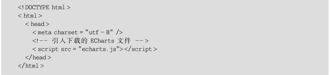

第一步,创建HTML页面。
在保存echarts.js的文件夹新建一个index1.html文件,代码如下:

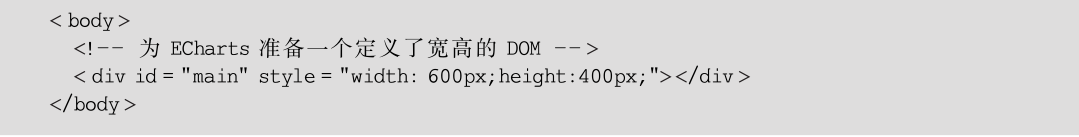

第二步,为ECharts准备一个具备高宽的DOM容器。
在绘图前需要为ECharts准备一个定义了高宽的DOM容器。在</head>之后添加,代码如下:
实例中,id为main的div,用于包含ECharts绘制的图表。

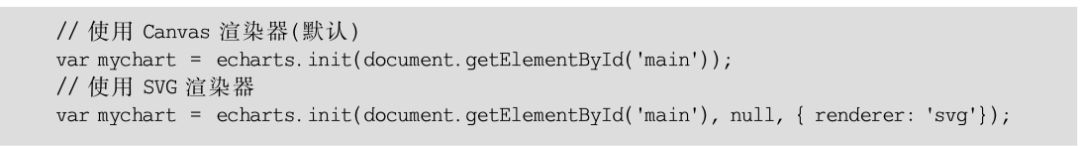

第三步,初始化echarts实例对象。
通过echarts.init()方法初始化一个echarts实例对象。代码如下:
ECharts从初始一直使用 Canvas 绘制图表。而ECharts v4.0以后发布了 SVG 渲染器,从而提供了一种新的选择。只需在初始化一个echarts图表实例对象时,设置renderer 参数为'canvas'或'svg'即可指定渲染器。
至于选择哪种渲染器,一般来说,Canvas 更适合绘制图形元素数量较多(这一般是由数据量大导致)的图表(如热力图、地理坐标系或平行坐标系上的大规模线图或散点图等),也利于实现某些视觉特效。但是,在不少场景中,SVG 具有重要的优势: 它的内存占用更低(这对移动端尤其重要),并且用户使用浏览器内置的缩放功能时不会模糊。

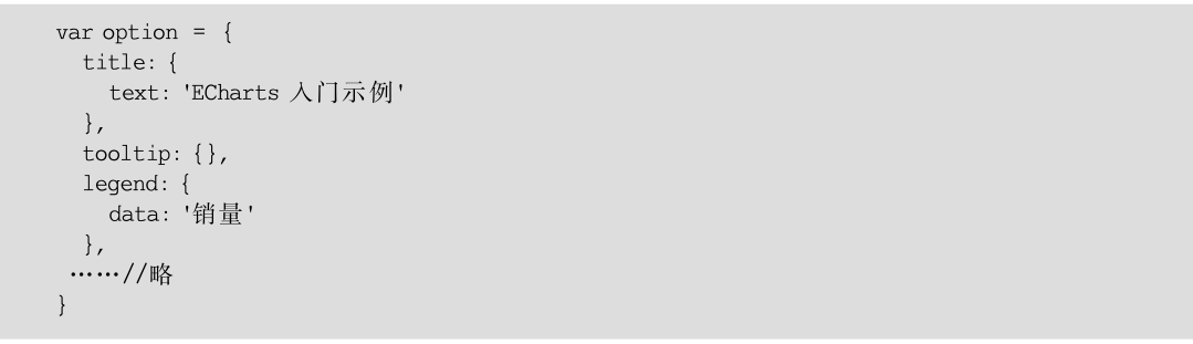

第四步,设置配置信息。
ECharts使用json格式来指定图表的配置项和数据。

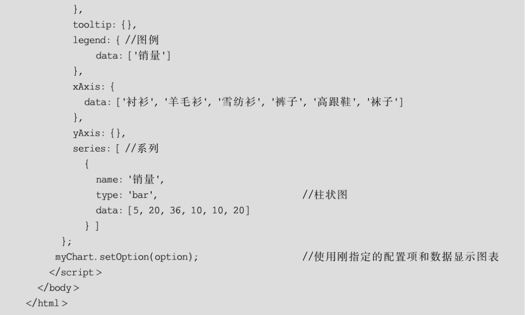

第五步,生成显示图表。
通过echarts实例对象调用setOption(option)方法,使用option指定的配置项和数据,显示一个图表,如简单的柱状图。

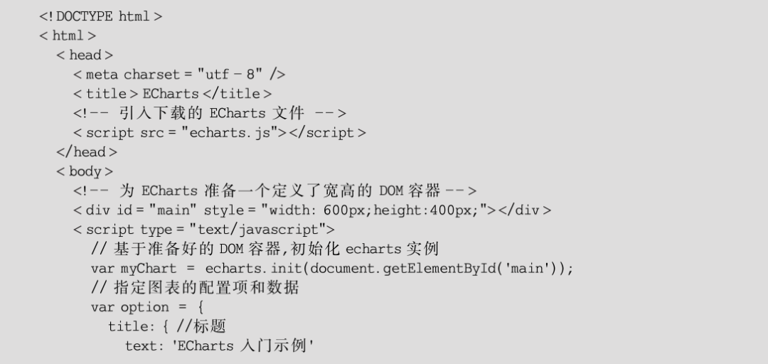

下面是完整代码。
【例6-1】制作ECharts的商品销售情况柱状图。
代码如下:

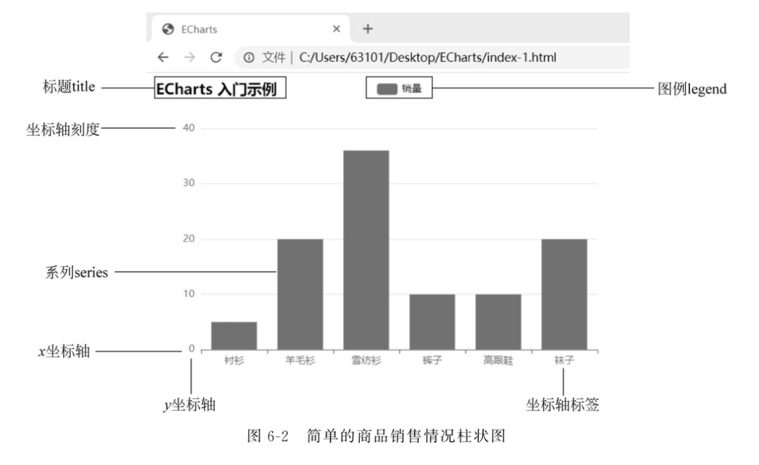

运行效果如图6-2所示。
这里对图形中的各种组件进行简单注解,如图6-1所示。一张图表一般包含用于显示数据的网格区域、x坐标轴、y坐标轴(包括坐标轴标签、坐标轴刻度、坐标轴分隔线、坐标轴箭头)、标题、图例、数据系列等组件。
这些组件都在图表中扮演着特定的角色,表达了特定的信息。但这些组件并不都是必备的,当信息足够清晰时,可以精简部分组件,使得图表更加简洁。6.2节将会对各种组件进行详细的介绍。
