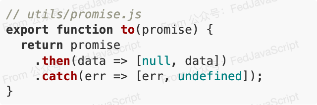

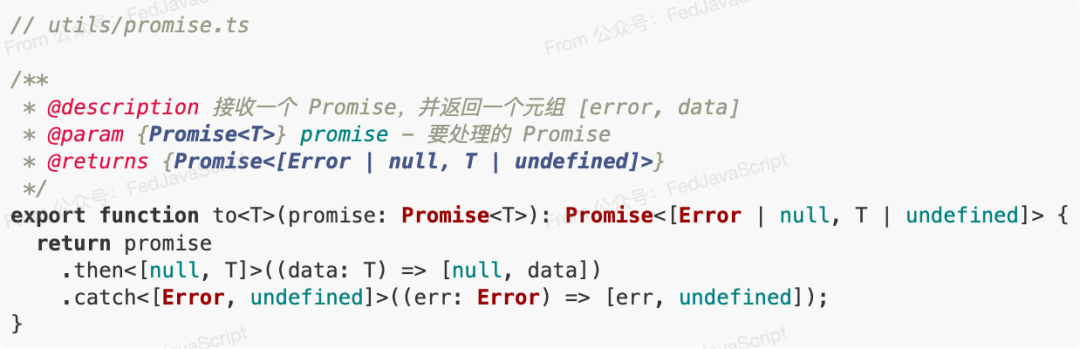

我们可以将这种思想引入到 JavaScript 的 async/await 中。创建一个辅助函数(我们称之为 to),它接收一个 Promise作为参数,并且永远不会被 reject。相反,它总是 resolve 一个数组,格式为 [error, data]
  • 如果 Promise 成功 resolve,它返回 [null, data]
  • 如果 Promise 失败 reject,它返回 [error, null]
让我们来实现这个 to 辅助函数。
如果你不使用 TypeScript,纯 JavaScript 版本如下:
这个 to 函数非常小巧,但威力巨大。它将 try...catch 的逻辑封装在了内部,向我们暴露了一个统一、扁平的接口。

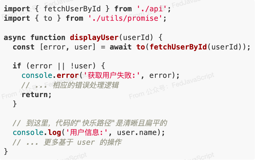

现在,让我们用新的 to 函数来重构之前的 displayUser 函数:
看看发生了什么变化:
  1. 没有 try...catch 了! 整个函数体变得非常扁平。
  2. 错误优先处理:我们首先通过一个 if 语句检查并处理错误(这被称为“卫语句”或 Guard Clause),然后提前返回。
  3. 可读性极高:处理完错误后,剩下的代码都是成功路径下的核心逻辑,一目了然,不再有任何嵌套。

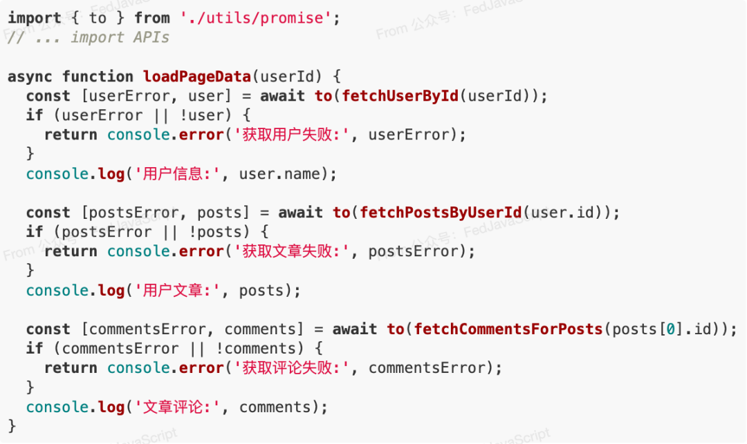

现在,我们再来挑战那个恐怖的嵌套地狱 loadPageData
简直是天壤之别!代码变成了线性的、可预测的流程,每个步骤的错误处理都清晰独立。
