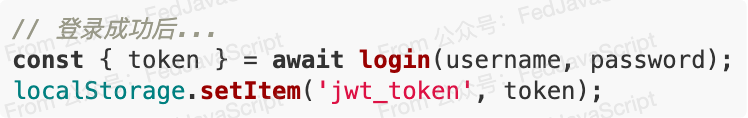

对于许多前端开发者来说,下面这行代码可能已经形成了肌肉记忆:
简单、直接、有效。多年来,将 JWT (JSON Web Token) 存储在 localStorage 中,似乎是前后端分离架构下的“标准答案”。然而,随着网络安全威胁的不断演进,这个曾经的“最佳实践”如今已然成为一个巨大的安全隐患。

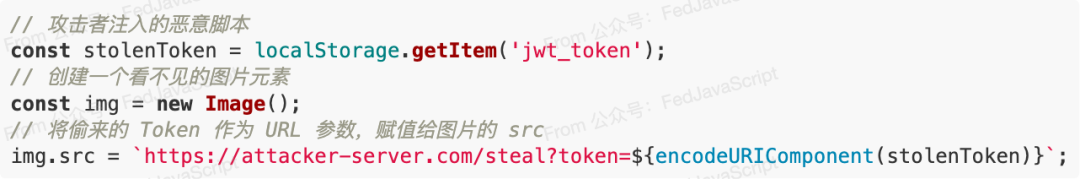

攻击者只需要注入一行简单的代码,就可以将我们存储的 JWT 发送到他自己的服务器上:
一旦 Token 被盗,攻击者就可以冒充我们的用户,为所欲为。所有依赖于这个 Token 的后端接口都将对攻击者敞开大门。这无疑是毁灭性的。
