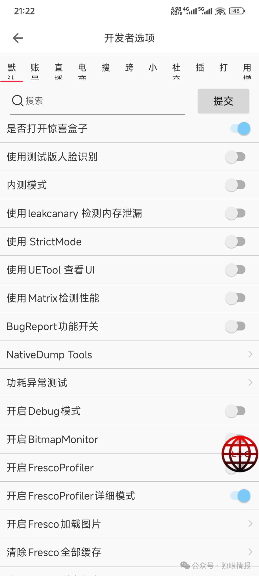

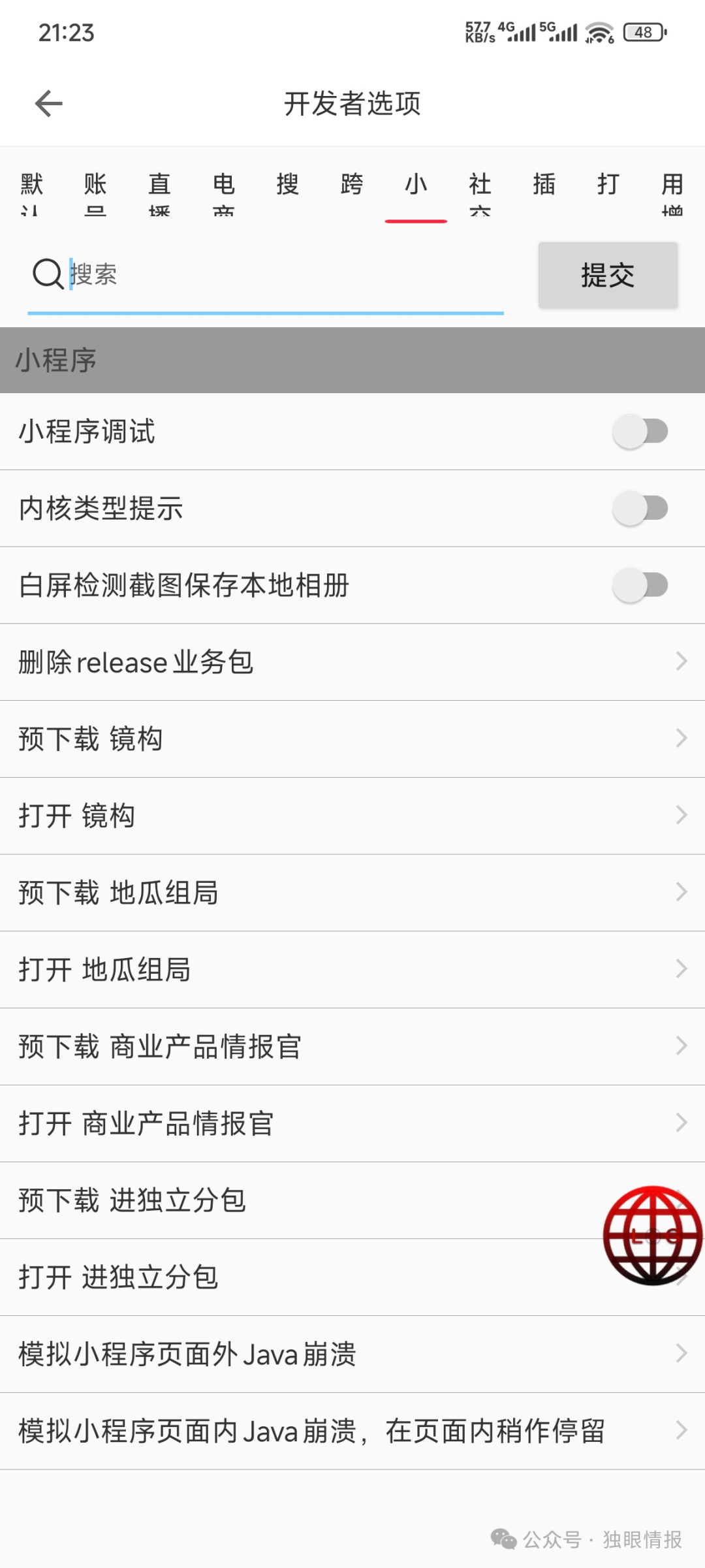

1. 事件回顾
6 月 18 日晚,多位网友在技术社区 LINUX DO、V2EX 等论坛贴出复现步骤:在小红书 App「设置」页标题处连续点按 6 次(部分说 10 次),随后在弹出的对话框中输入弱口令 xhsdev 即可进入隐藏的开发者模式。开发界面不仅提供了日志、抓包和网络代理开关,还暴露了数据库表结构、推荐算法参数和多项内部服务地址,被社区称为“P0 级事故”。
2. 可访问的敏感信息
根据上述截图与描述,泄露内容主要包括:
分类
暴露项
可能风险
架构与服务
内部微服务域名、gRPC/Thrift 端口、灰度环境标识
为未来的渗透测试或鱼叉式攻击指明方向
算法参数
推荐/反作弊模型阈值、特征权重
逆向算法、绕过风控、操纵流量
数据库
表结构、索引、业务字段含义
助攻 SQL 注入或推断业务逻辑
调试工具
实时日志、抓包代理
直接截获用户数据包,扩大隐私风险
这些信息 并非简单的“调试彩蛋”,而是足以被黑灰产用来绕过反作弊、批量刷量甚至精准钓鱼的高价值情报
