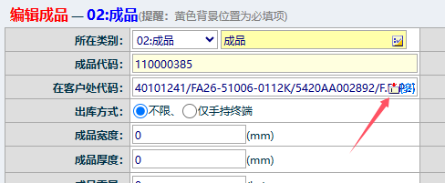

要注意单一客户处代码模式和多客户模式的区别,单一客户处代码模式可以直接手工输入,此时有长度限制,最多允许录入50个字符;如果是多客户模式,则为点击后弹出维护窗口,此时无长度限制。
注意后面有一个“[多]”的图标,点击图标就可以切换为单一客户处代码多客户处代码模式,效果如下:
在单一客户模式下,允许手工录入客户处物料代码,最多50个字符;
在多客户处模式下,不允许手工录入客户处物料代码,必须通过点击输入框弹出窗口,然后输入各个客户处的物料代码,没有长度和代码个数限制:

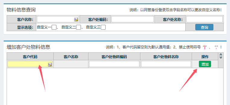

ERP系统中的物料如何针对不同客户设置各自独立的外部代码和名称等信息[6200]
  http://14413.oa22.cn
请问点晴ERP中是否支持同一个物料在不同客户那里有不同的编码和名称,要如何设置?[3393]
  http://18186.oa22.cn
