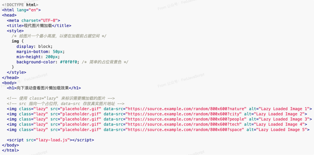

第一步:HTML 结构准备
懒加载的原理很简单:我们不直接将图片的 URL 放在 src 属性里,而是先放在一个自定义的 data-* 属性(如 data-src)中。src 属性可以指向一个极小的占位符图片(比如一个 1x1 像素的透明 GIF 或低质量的模糊图),以避免出现 broken image 图标。

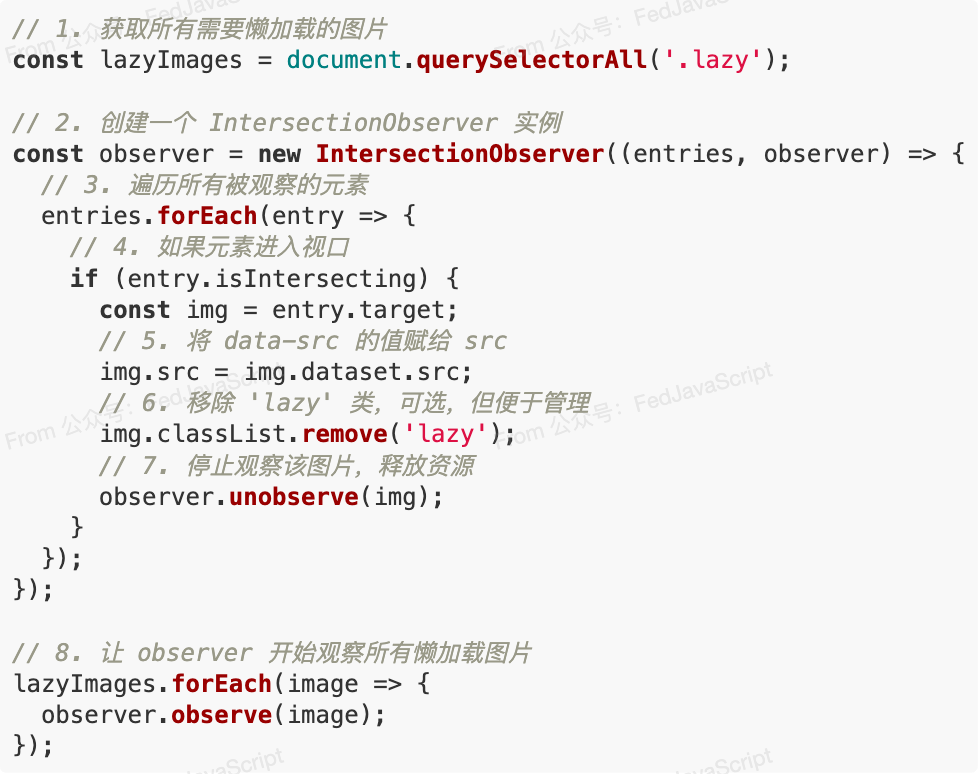

第二步:JavaScript 魔法(10 行代码实现)
现在,让我们见证奇迹。创建一个 lazy-load.js 文件,并写入以下代码:
就是这样!没有复杂的计算,没有混乱的事件监听器。代码清晰、高效,并且符合现代 Web 标准。
代码解析:为什么它能工作?
Intersection Observer (交叉观察器) 是一个浏览器 API,它允许我们异步地观察目标元素与其祖先元素或顶级文档视窗(viewport)的交叉状态。通俗地说,它能高效地告诉我们:“这个元素现在进入/离开屏幕了!”
让我们分解一下这 10 行代码:
document.querySelectorAll('.lazy'): 我们选中所有带有 .lazy 类的图片元素。new IntersectionObserver(callback): 我们创建了一个观察器。它的构造函数接收一个回调函数,当目标元素的可见性发生变化时,这个回调函数就会被触发。entries: 这是回调函数接收的参数,是一个数组,包含了所有发生可见性变化的被观察元素的信息。entry.isIntersecting: 这是一个布尔值,true 代表目标元素至少有一部分进入了视口,false 则代表它完全离开了视口。这是我们实现懒加载的关键判断。img.src = img.dataset.src: 一旦图片可见,我们就执行核心操作:将存储在 data-src 中的真实图片 URL 赋值给 src 属性。浏览器会自动开始下载并显示图片。observer.unobserve(img): 这是至关重要的一步优化。一旦图片被加载,我们就不再需要观察它了。调用 unobserve 可以告诉观察器停止对该元素的监视,从而节省了宝贵的计算资源。observer.observe(image): 最后,我们启动观察器,让它开始监视每一个需要懒加载的图片。
