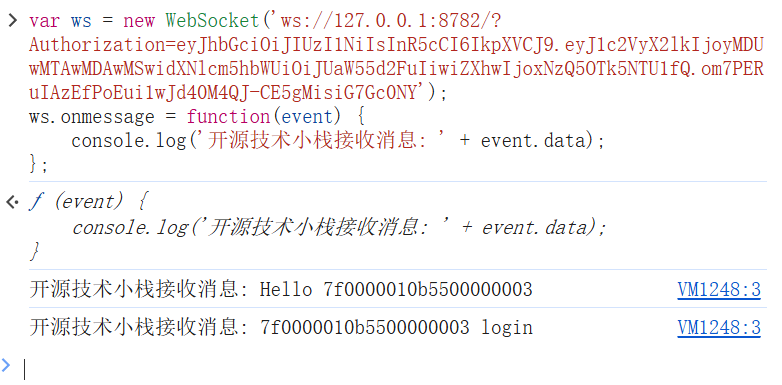

调试案例
var ws = new WebSocket('ws://127.0.0.1:8782/?Authorization={{token}}');
ws.onmessage = function(event{
    console.log('开源技术小栈接收消息: ' + event.data);
如果服务端支持请求头认证,也可使用如下形式传参:
headers:{
   Authorization:"Bearer "+getToken(),
令牌认证
客户端连接截图
