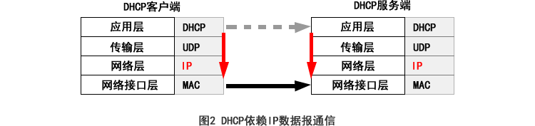

DHCP是在应用层实现的,其在传输层依赖UDP协议,在网络层依赖IP协议。这就意味着,新接入的主机需要通过IP数据报向DHCP发送请求数据。

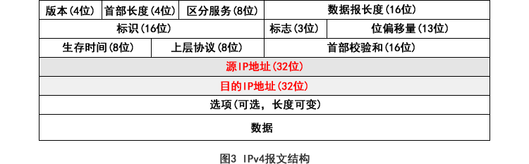

而使用IP数据报会要求数据发送方在提供目的主机IP的同时,还需要提供自己的IP,即所谓“源IP地址”。
这时你会发现新接入的主机就陷入了一个悖论。即为了得到一个自己的IP需要向DHCP发送请求,而向DHCP发送请求又得先拥有一个自己的IP。
而作为“本地主机地址”的0.0.0.0则可被用于打破这个悖论,在此时充当源IP地址使用。
