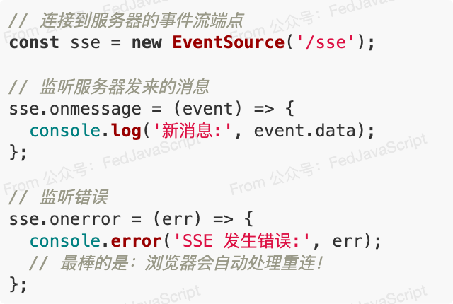

2. 客户端简单到令人惊喜
在前端,你不需要引入任何第三方库。浏览器原生提供了 EventSource API,使用起来极其简单:
就是这么简单!没有复杂的连接状态管理,没有心跳检测,更没有手动重连逻辑。浏览器为你搞定了一切。

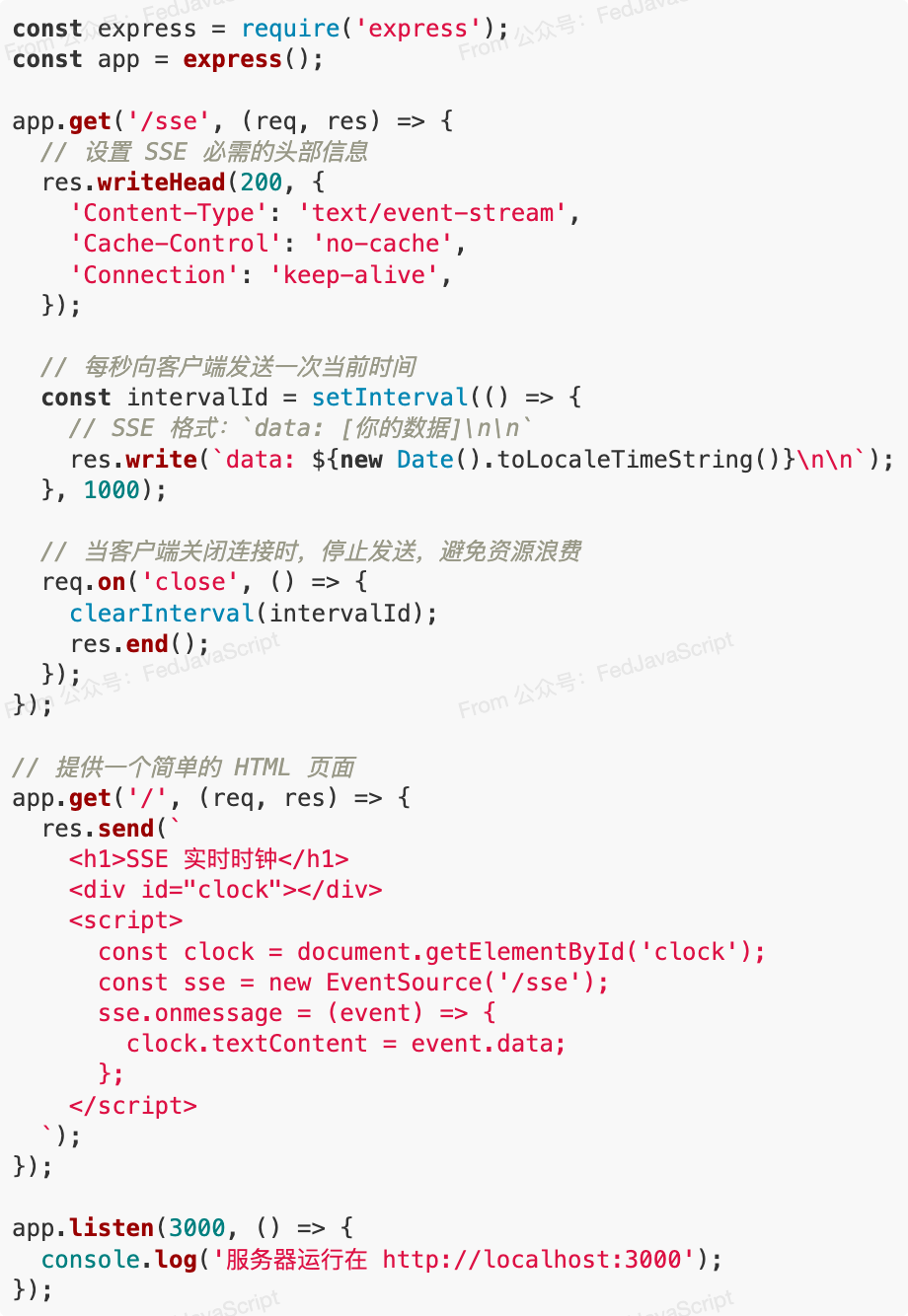

实战演示:一个简单的实时时钟
让我们看看用 Node.js (Express) 实现一个 SSE 服务有多简单。
后端 (server.js):
后端代码清晰明了:设置头部,然后在一个循环里用 res.write() 发送格式化的数据即可。
前端代码更是嵌入在 HTML 中,只有短短几行。
