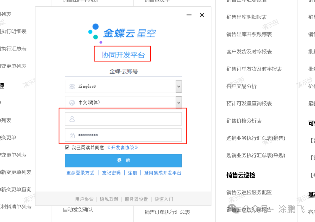

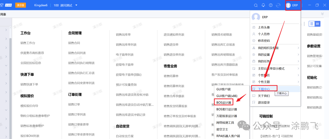

进入BOS
现在的金蝶云星空BOS都是协同开发平台,不是本地部署的,是部署在协同开发环境中的额,可以支持在任何地点进行登录开发配置。
按照以下截图顺序进入BOS开发平台
进入路径
选择对应的账套环境,输入对应的协同开发平台账号,注意账号一定要在账套里面进行注册并绑定手机号码的。

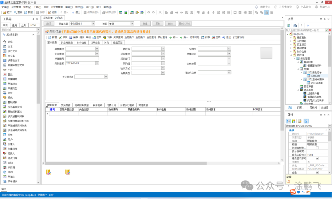

接下来这篇文章将通过采购订单来模拟实际的业务场景,如下图所示
查找采购订单对象
引入采购订单
  • 第一次引入对象要进行第一次扩展。
  • 尽量避免进行二次扩展,这样容易出现问题。
  • 进行BOS开发需要进行先签出操作,开发完毕后要进行保存签入操作。

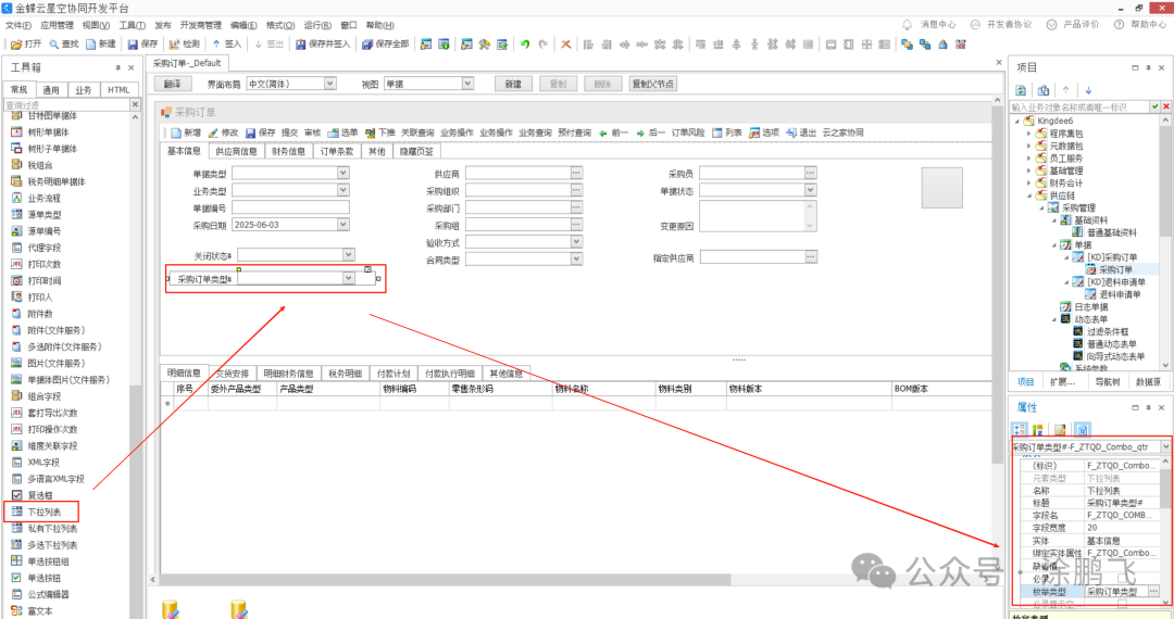

增加字段是金蝶云星空BOS平台最常见的一个开发操作。比如,在标准的功能单据页面中,所有的字段都无法满足业务需求,那么就可以增加一个自定义字段进行拓展。

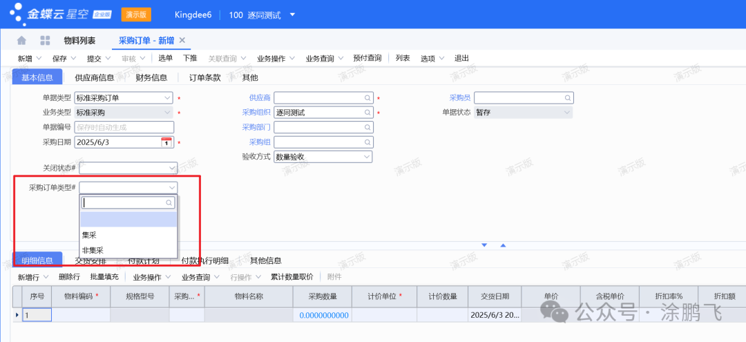

  • 示例:采购订单增加一个采购订单类型区分集采和非集采,那么我们可以通过增加一个下拉列表字段进行区分。如下图所示:
采购订单类型

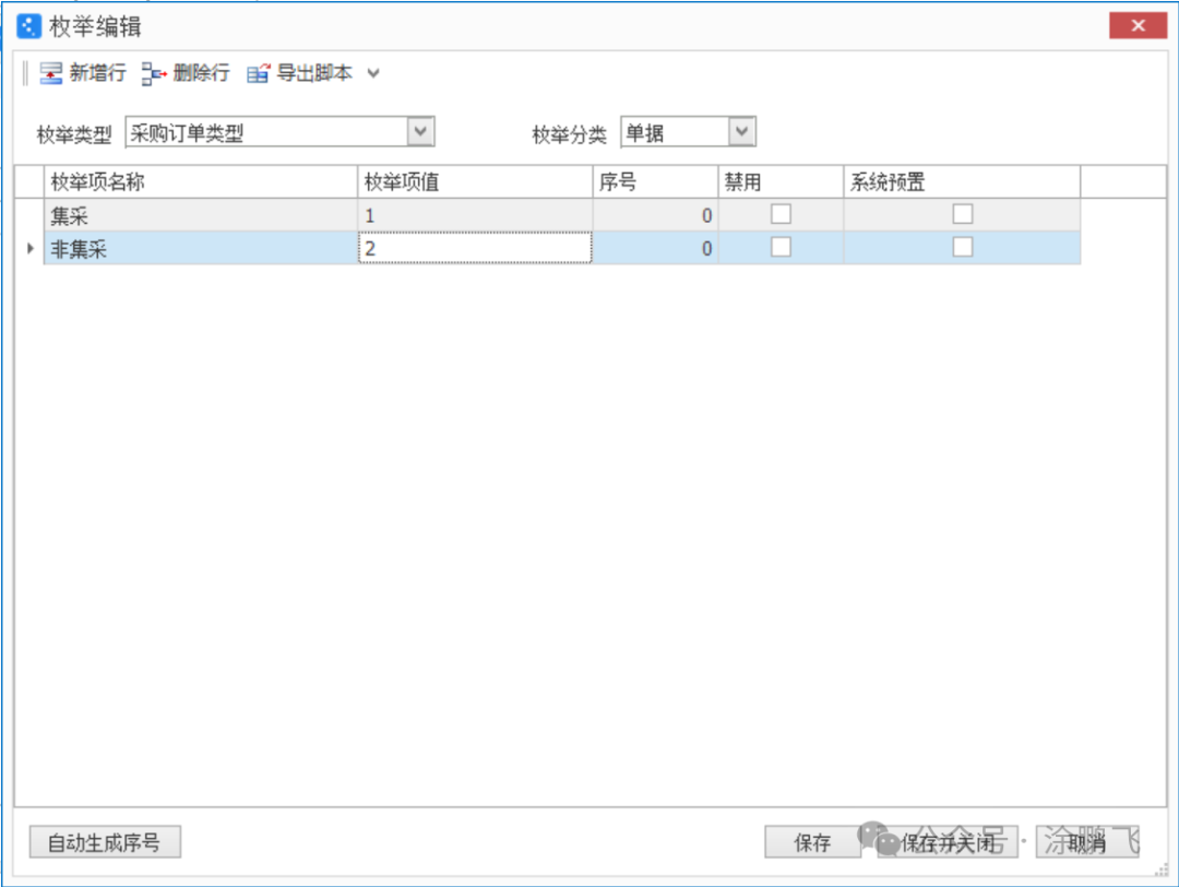

增加枚举
如下图所示,在采购订单界面中,可以看到已经增加了一个字段,并且按照设定的枚举值进行查看。
采购订单界面

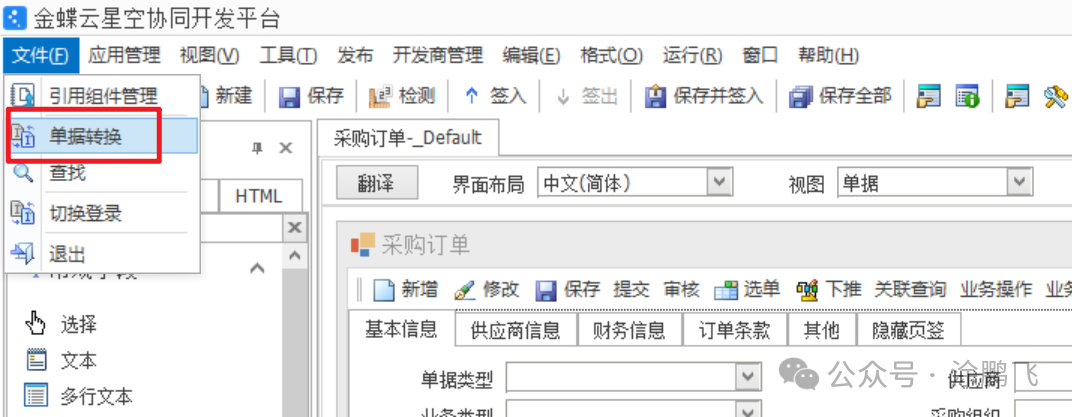

单据转换

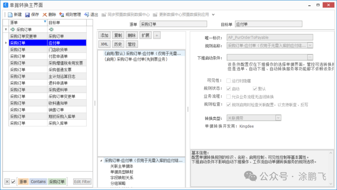

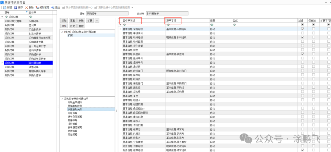

单据转换也是BOS中非常常用的一个功能,也是必须掌握的一个功能。单据转换是为了解决单据之间的数据转换的问题,通过参数配置的方式,让这种转换规则不再是一种固化的规则,而是可以灵活调配的。通过规则实现数据映射、过滤、分组合并、计算等配置,以满足单据转换过程中的业务需要。
进入单据转换
采购订单可以进行的单据转换

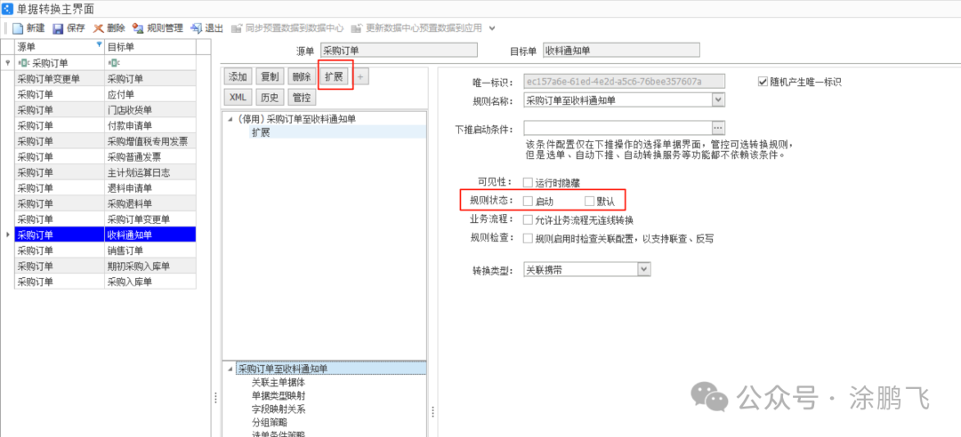

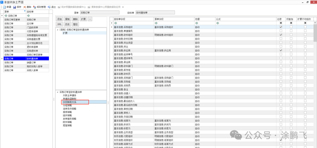

  • 接下来我们以从上游单据携带字段到下游单据来讲解一个单据转换最常用的一个功能,示例为采购订单到收料通知单。
扩展单据转换
字段映射关系
源单字段和目标单据字段
  • 源单字段指的是上游单据的单据上的字段。
  • 目标单据字段指的是下游单据的单据上的字段。
  • 源单字段和目标单据字段字段类型需保持一致才能进行转换。
  • 单据转换设置完毕后记得启用,然后保存关闭。

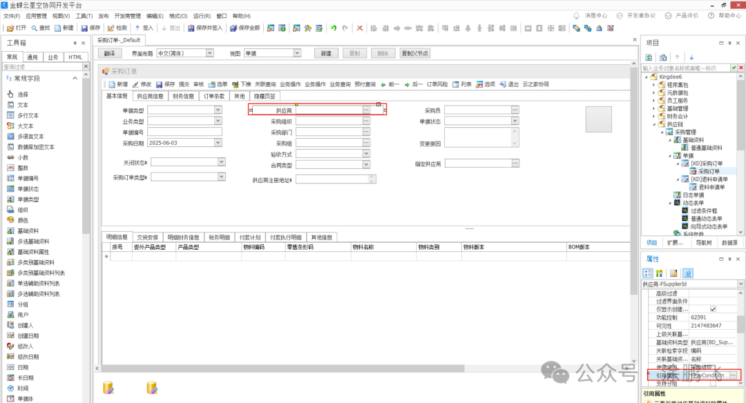

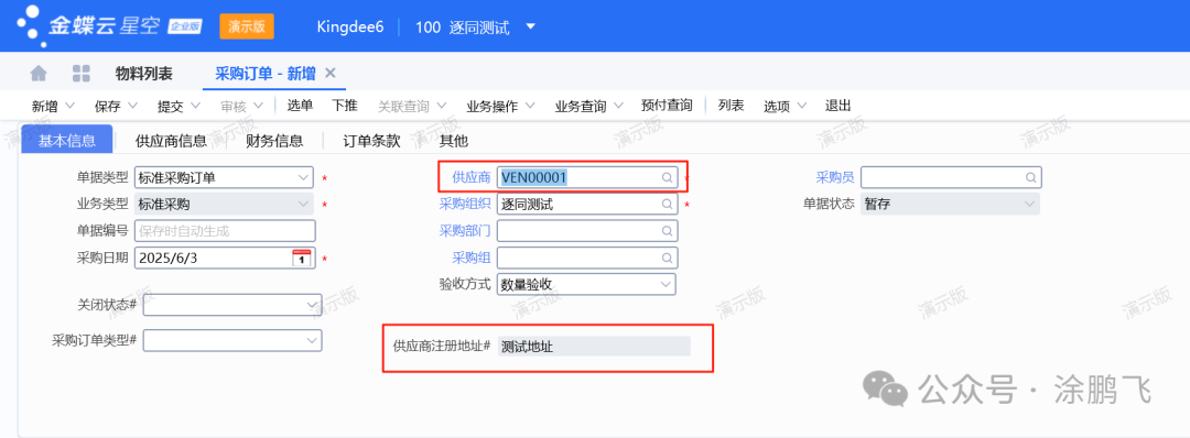

取基础资料属性

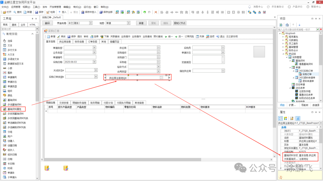

取基础资料属性,是单据中增加字段一个非常常见的应用场景。主要讲的是设置一个基础资料属性字段,去获取对应的基础资料里面某个字段的值。
  • 示例:设置一个供应商注册地址字段,去获取供应商里面维护的供应商注册地址字段。
设置供应商的引用属性字段
将注册地址设置为可引用
创建字段设置引用属性
采购订单验证测试

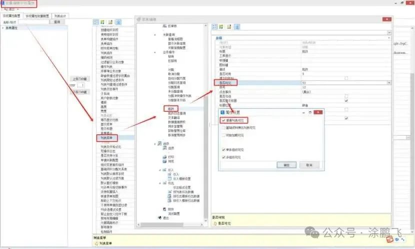

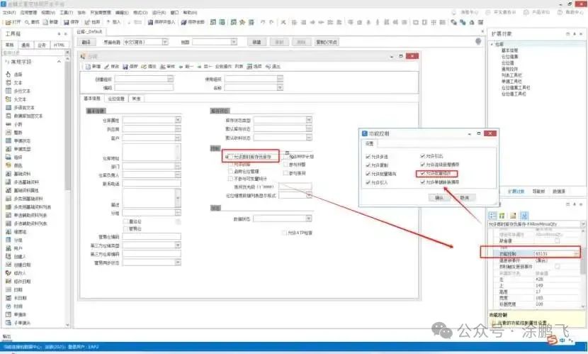

设置字段批改
  • 先在批量编辑字段属性在列表中放开【批改】功能,如下图所示:
批改可见
  • 对需要批改的字段设置【允许批量修改】,如下图所示:
设置允许批改
