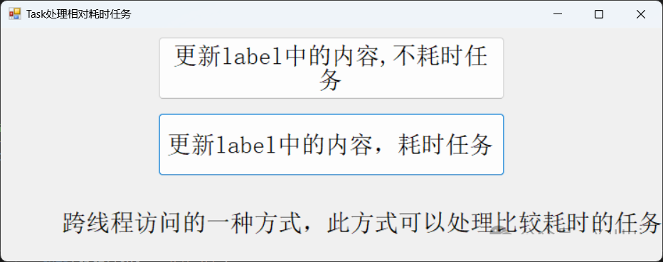

案例代码如下:按下按钮后,都会对label标签进行修改,但是第一个不能加延时,加了后会卡UI,第二个加了延时后处理任务是界面可以照常拖到。

        //此方法不适合耗时的UI控件        private void btUpdate_Click(object sender, EventArgs e)        {            Task task = new Task(() =>            {                //Thread.Sleep(5000);//如果添加延时的话,会卡UI                this.lbl1.Text = "跨线程访问的一种方式,此方式不适合处理耗时的任务";            });            task.Start(TaskScheduler.FromCurrentSynchronizationContext());        }
        //可以处理一定的耗时任务        private void btUpdate2_Click(object sender, EventArgs e)        {            var sch1 = TaskScheduler.FromCurrentSynchronizationContext();//同步上下文            //先定义task执行耗时任务            Task task = new Task(() =>            {                Thread.Sleep(5000);//模拟耗时任务                  });            //再用continuewith执行跨线程访问            task.ContinueWith(t =>            {                this.lbl1.Text"跨线程访问的一种方式,此方式可以处理比较耗时的任务";            },sch1);            task.Start();        }    }}
