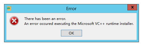

Windows Server 2012 R2安装postgresql等软件提示An error occured executing the Microsoft VC++ runtime installer
2025年6月12日 8:32 本文热度 1974
:Windows Server 2012 R2安装postgresql等软件提示An error occured executing the Microsoft VC++ runtime installer
这是安装 VC++ 运行时环境报错,需要先打系统补丁。

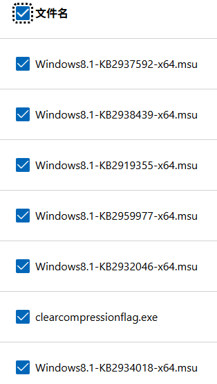

点击下载会列出相关补丁,全部都要下载。
然后补充下载下面的 KB2919442 和 KB2975061。
下面是打补丁的顺序,严格按顺序运行:
clearcompressionflag.exe 管理员身份运行
KB2919442  https://www.microsoft.com/zh-cn/download/details.aspx?id=42153
KB2975061  https://www.microsoft.com/zh-cn/download/details.aspx?id=43531
KB2919355  需要重启生效
KB2932046  重启生效
KB2959977  重启生效
KB2937592  不需要重启
KB2938439  重启生效
KB2934018  重启生效
除442和061,其他补丁都在右边下载  https://www.microsoft.com/zh-CN/download/details.aspx?id=42334
