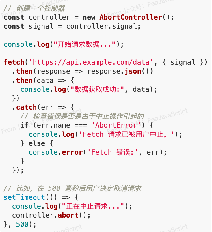

1. 与 fetch 配合使用
这是 AbortController 最常见的用法。

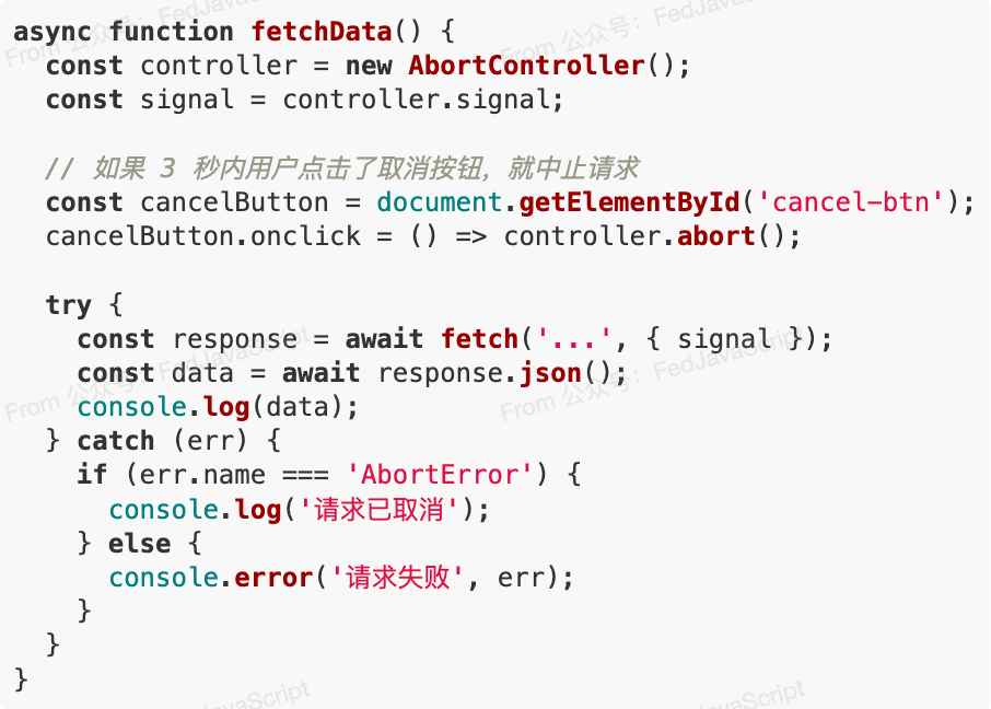

在 async/await 语法中同样清晰:

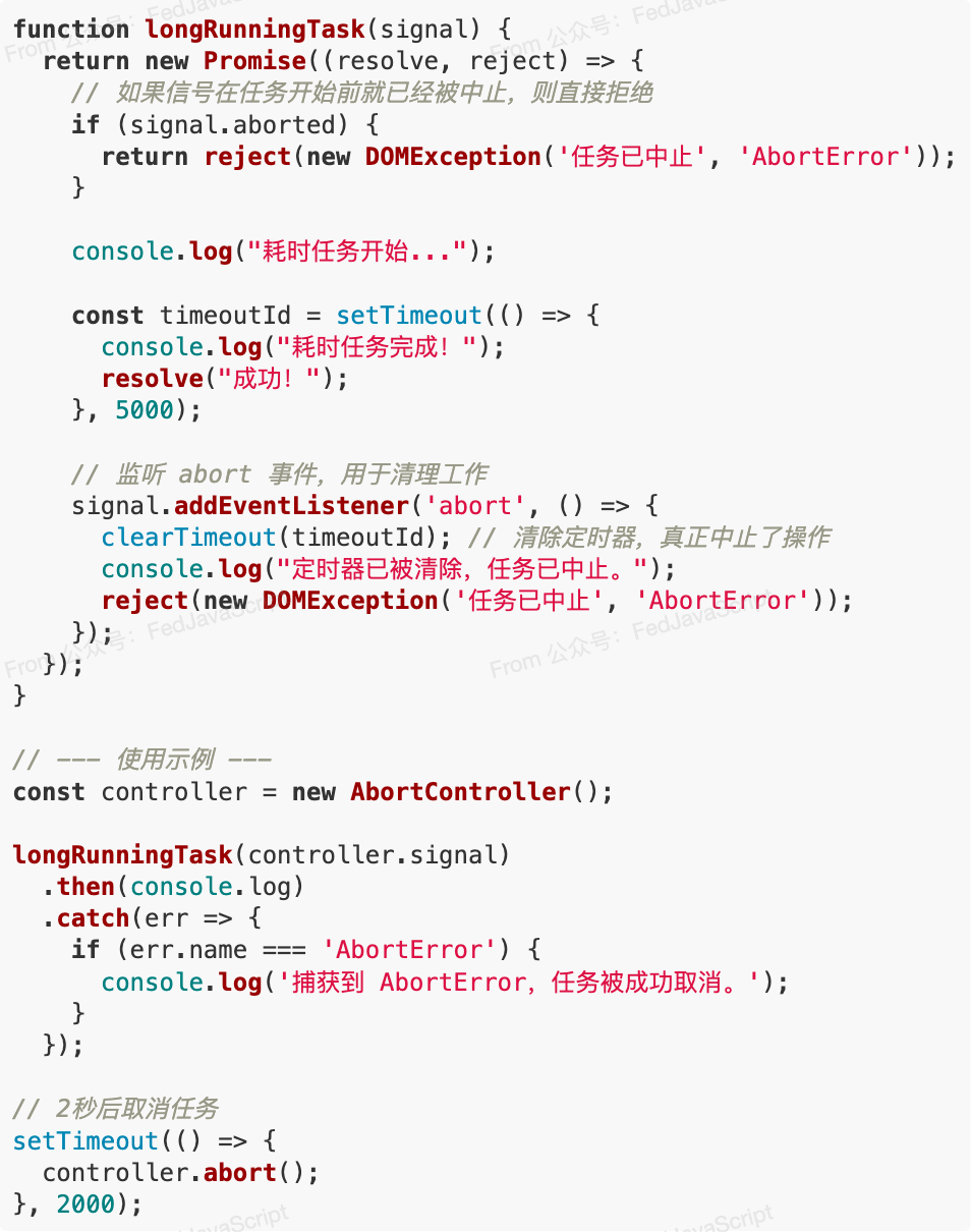

2. 在自定义 Promise 中使用 AbortController
你也可以让你自己的异步函数支持 AbortSignal
原理
  • 你的函数需要接收 signal 作为参数。
  • 在异步操作的关键节点,检查 signal.aborted 属性。如果为 true,则提前退出。
  • 使用 signal.addEventListener('abort', ...) 来注册清理逻辑(如清除定时器)。
优点
  • 官方标准:是 W3C 和 WHATWG 定义的标准 API。
  • 真正中止底层操作fetch 会中止网络连接,自定义函数也可以通过它来清理资源(如清除定时器),避免了不必要的浪费。
  • 语义清晰:通过专门的 AbortError 来区分“取消”和“其他错误”,代码更健壮。
  • 组合性强:一个 AbortSignal 可以传递给多个 Promise,实现批量取消。
