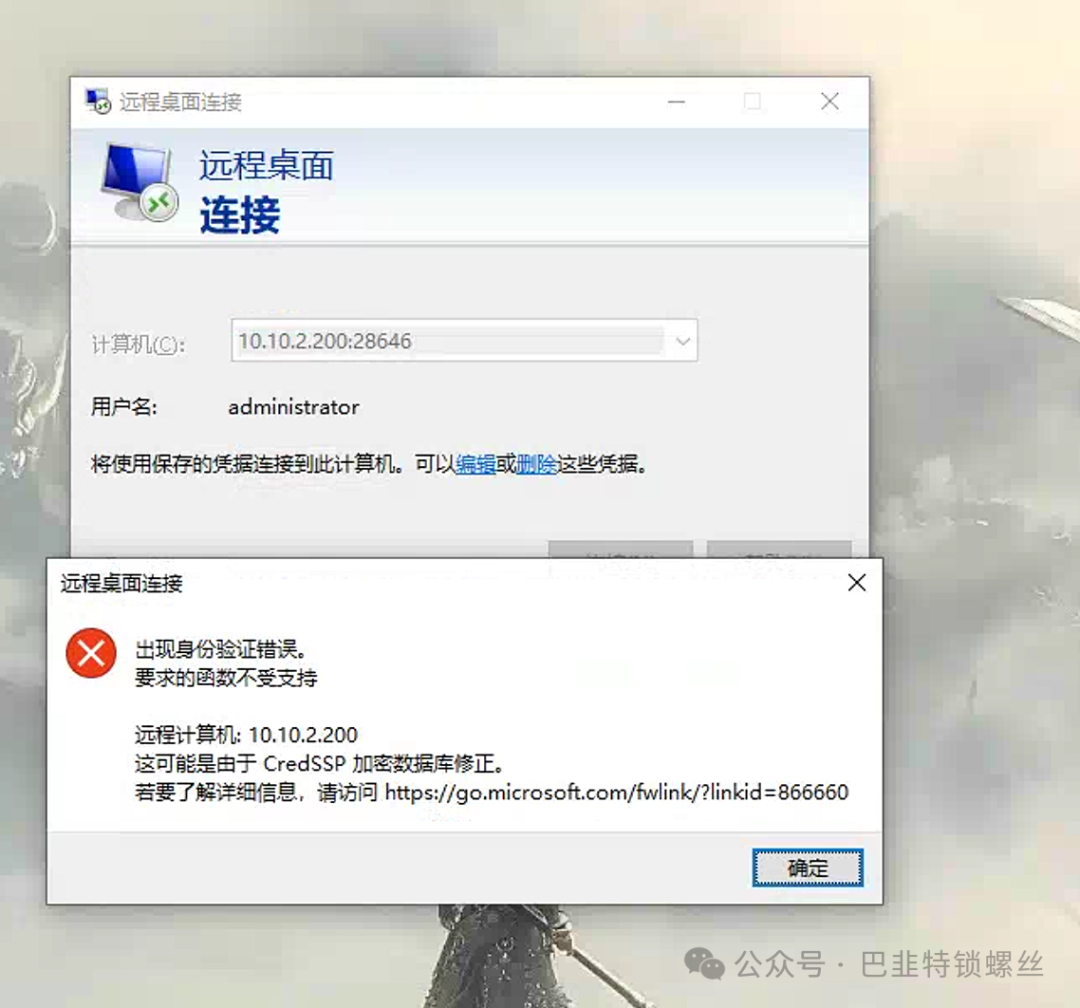

[点晴永久免费OA]RDP远程桌面提示发生CredSSP验证错误、无法远程到服务器的解决办法

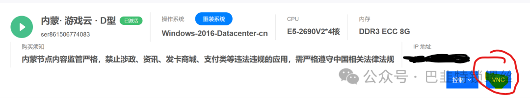

  • 准备:一台支持VNC控制台连接的云产品;一个装有Windows系统的电脑;手机远程连接工具https://cos.aliyun.puidc.com/LightPicture/2022/12/b4c240d405a1ff40.apk
    手机远程1.出现此问题时通常不能使用win自带的rdp工具,因此要使用vnc或者手机版远程连接工具https://cos.aliyun.puidc.com/LightPicture/2022/12/b4c240d405a1ff40.apk注意vnc如何打开⬇
2.进入之后,点击桌面左下角win标,找得到此电脑,右键,点击属性。
3.跳出来窗口后,左侧找到远程设置;再跳出来个窗口后将“仅允许运行使用网络级别身份验证的远程桌面的计算机连接(建议)”选项取消掉,保存。即可正常操作,完美解决。
注意:使用手机工具时与此操作步骤一样
