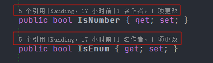

  • CodeLens:在属性、方法上显示代码的引用信息、Git等信息,比较实用。设置位置:选项文本编辑器所有语言CodeLens

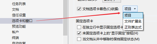

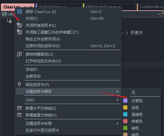

  • 不同项目文件选项卡显示为不同的颜色,便于区分。需要在设置里启用【文档选项卡着色】。

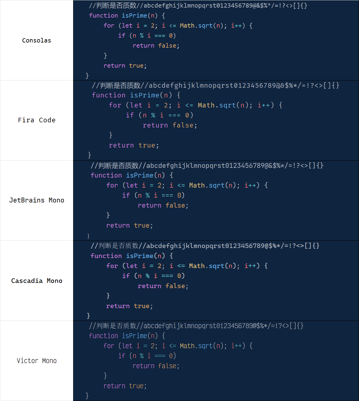

1.3、编程字体
编程字体一般都会用等宽字体,更适合编程显示,效果和体验更好,Bug写的更6。常用字体推荐:
  • JetBrains Mono,JetBrains 公司专为开发者打造的免费开源编程字体。
  • Fira Code,个人开源的等宽字体。
  • Casadia Code,微软开发的等宽字体。
  • Consolas :Windows自带字体,VS默认编程字体。Consolas是一套等宽字体的字型,属无衬线字体,由Lucas de Groot设计。
上图的字体示意实在Excel表格中处理的,因此没有显示连字符。

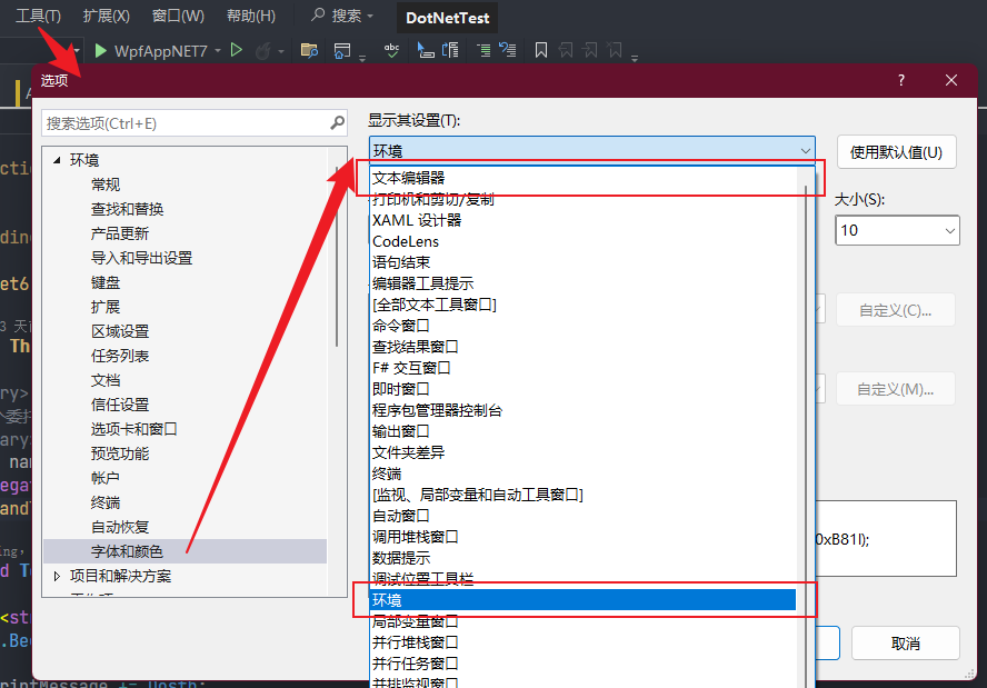

设置字体为主如下:**工具 **> 选项 > 字体和颜色,(设置值为个人环境设置)。
  • “文本编辑器”设置的是代码(文本)字体,设置字体为“JetBrains Mono”,大小“11”。
  • “环境“为VS工具本身的字体,设置为“微软雅黑”,大小“10”。

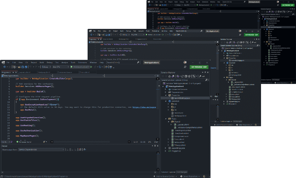

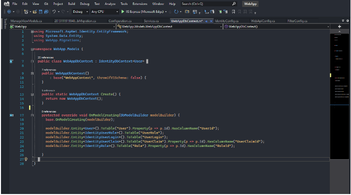

1.4、VS主题
VS默认浅色主题看久了眼睛容易累,所以更改多比较流行深色系的主题色,更适合长时间编程。

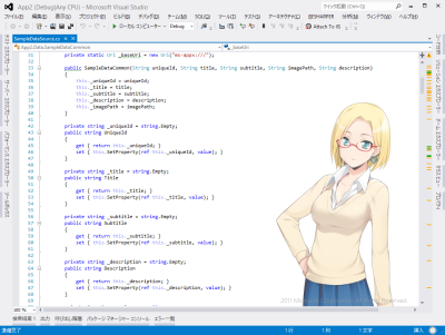

  • ClaudiaIDE,是一个主题插件,可以设置背景图。

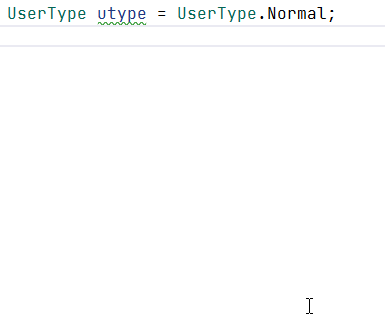

示例:“cw”+Tab建快速输入Console.WriteLine();
示例:“switch ”+两次Tab + 输入枚举变量(会自动定位到switch的括号中),然后回车,快速完成枚举的Case语句模板代码,很丝滑。

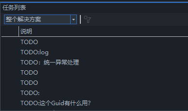

2.2、TODO列表
代码中一些TODO代办工作注释,可以可视化管理,【视图】>【任务列表】,快捷键:Ctrl + \ + T
/// <summary>
/// TODO:使用线程池,待实现,及测试验证
/// </summary>
internal class ThreadPoolTaskScheduler : ITaskSchedulerBase
//TODO:待改进

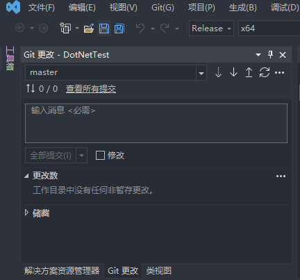

2.3、便捷的Git工具
VS自带的Git管理功能还是比较强大,常用场景都覆盖了,基本不需要再安装其他Git的GUI工具了。

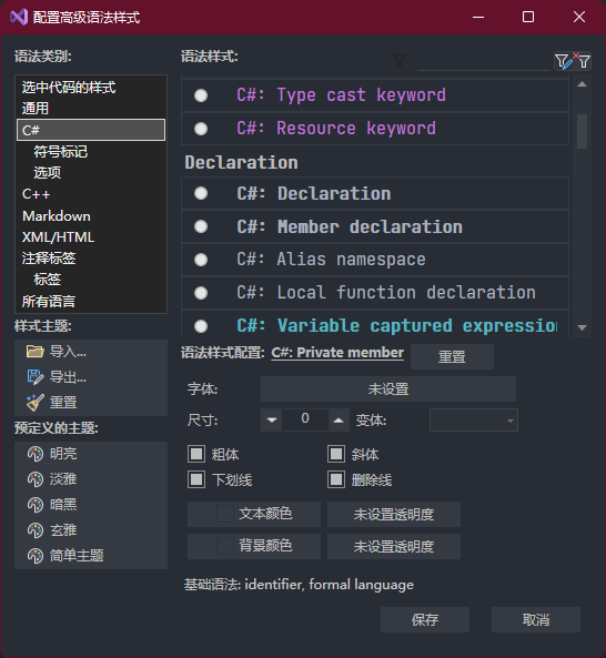

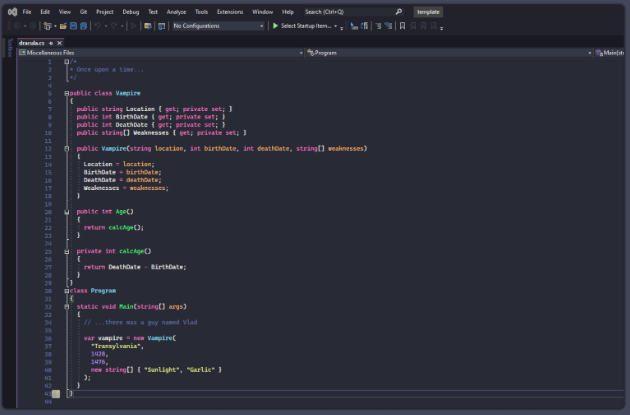

高级语法高亮样式
对代码更高级、细致的语法高亮设置,自定义设置项真的是非常、非常、非常丰富。可以识别各种语法标识,并且自定义不同的字体样式、下划线、字体大小、透明度等样式。

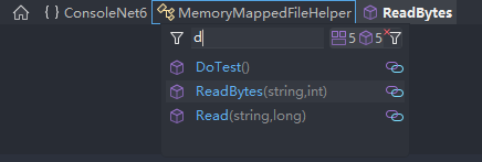

导航栏
更高级的代码导航栏功能,覆盖了原有的导航区域。
  • 支持设置显示更丰富的导航内容,如#regin
  • 支持过滤搜索,方法还可以拖拽调整位置。
  • 点击开始位置的“房子”按钮还可以全局树形导航。

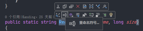

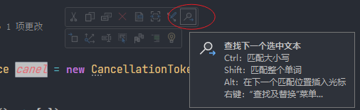

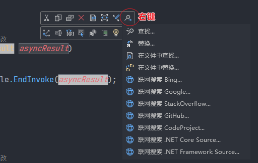

智能工具条
选中代码,或双击Shift 键时,它会自动显示。常用功能包括:重命名、查找、重构、选中相同的内容、添加注释、查找所有应用等,这里提供的功能都非常方便,可以深入研究下。
  • 文本格式:转大写、转小写,首字母大写。
  • 查找下一个
  • 选中代码后“重构”
  • 联网搜索:选中文本 > 搜索按钮 > 右键,就可以快速搜索内容了。

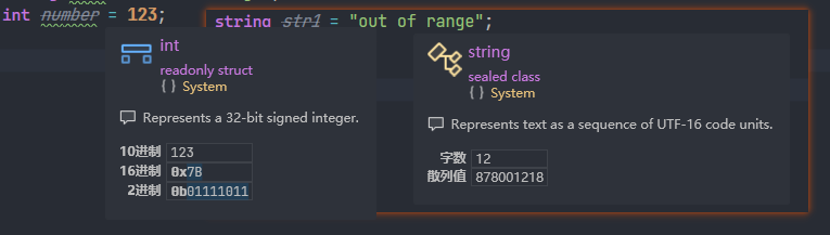

超级代码提示
  • 代码提示增强,如下图,更丰富、更好的布局。还有方法重载列表(这个非常好用),继承的接口,特性信息等。
  • 这里还可以右键进行进一步操作。
  • 如果是数字类型,会显示十进制、十六进制和二进制形式,在进行位操作时非常有用。
  • 如果是字符串,则会显示字符长度,及Hash值。
  • 如果是枚举,会显示所有枚举成员。等等。。。

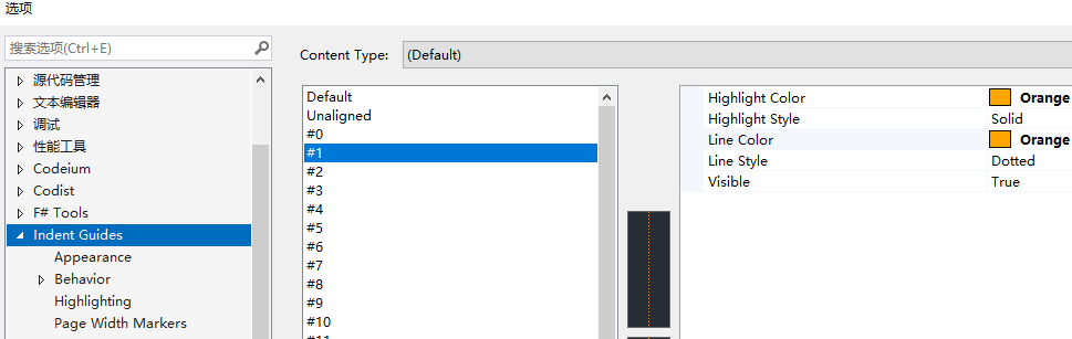

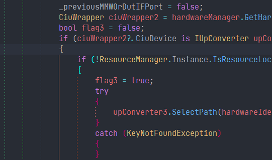

Indent Guides缩进线
Indent Guides 支持比较丰富的缩进线样式配置,对于层级比较深的代码比较有用。
