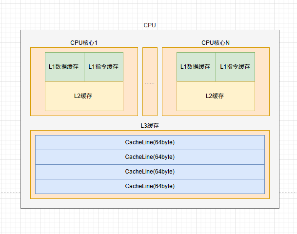

CPU Cache
可以看到,假设CPU要读取1kb的数据,你的数据总线总线只有64根,1024/8=128,你需要来回倒腾128次,才能读取完毕,这一来二去就加大了内存之间的延迟,为了优化此性能瓶颈,
CPU除了寄存器外临时存储数据,还内置了Cache来临时存储数据与指令。
游戏神U 9800x3d就是依靠96MB的"巨大L3缓存",来降低了内存延迟,从而在游戏场景默秒全Intel
特性L1缓存L2缓存L3缓存
速度1-2纳秒约10纳秒约30纳秒
容量几十KB到几百KB几百KB到几MB几MB到几十MB
位置集成在 CPU 核心内部每个核心独立拥有(位于核心附近)多核共享(位于 CPU 芯片内)
缓存一致性每个核心独立,与L3主从同步每个核心独立,与L1/L3主从同步多核共享
场景需要立即执行的指令与高频访问的数据稍低频但重复访问的数据跨核心共享数据、大吞吐量计算
what is CacheLine?
CacheLine是CPU缓存中最小数据单元,当CPU从内存中读取数据时,会一次性加载64byte的数据,而不是只加载特定数据,即使只想读取1bit数据,也会加载64byte数据。这么做是因为,大多数情况下,数据都是顺序读取的,因此提前加载数据有利于减少延迟。

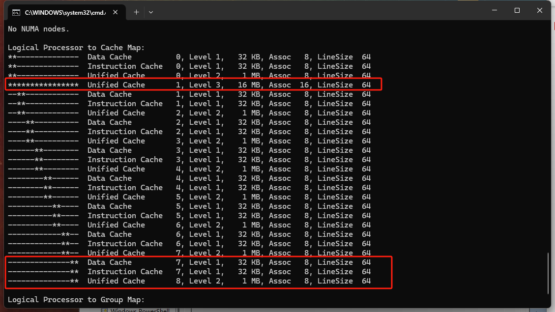

使用Coreinfo 来观察CPU

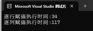

internal class Program
        Stopwatch sw = new Stopwatch();
        sw.Start();
        Rows();
        sw.Stop();
        Console.WriteLine($"逐行赋值执行时间:{sw.ElapsedMilliseconds}");
        sw.Restart();
        Columns();
        sw.Stop();
        Console.WriteLine($"逐列赋值执行时间:{sw.ElapsedMilliseconds}");
    static void Rows()
        int[,] tab = new int[5000, 5000];
        for (int i = 0; i < 5000; i++)
            for (int j = 0; j < 5000; j++)
                tab[i, j] = 1;//逐行赋值,能成功利用到Cacheline提前加载的数据
    static void Columns()
                    tab[j, i] = 1;//逐列赋值,无法利用Cacheline提前加载的数据,只能丢弃重新读取。
可以看到,非线性的数据检索带来了严重的性能问题,应当尽量避免对内存的非顺序访问。
