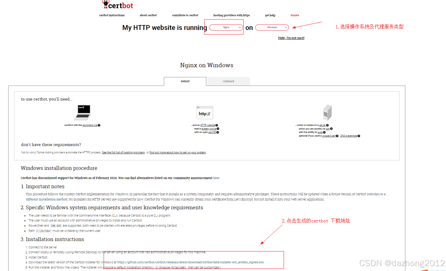

1. Certbot 下载
打开certbot官网地址,选择相应的操作系统及代理软件,此处以 Windows操作系统、nginx 服务为例,下载地址为 https://github.com/certbot/certbot/releases/latest/download/certbot-beta-installer-win_amd64_signed.exe

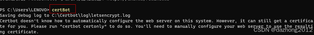

2.运行下载的 .exe 文件,进行安装
安装完成后,以管理员模式打开 Windows PowerShell 命令行工具,输入 certBot,
以上则表名安装成功。

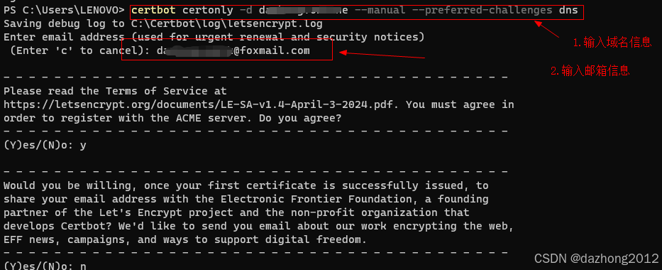

  1. 此文以申请主域名证书 为例,输入主域名信息;
certbot certonly -d test.com --manual --preferred-challenges dns
  1. 输入个人邮箱信息;
  2. 确认协议信息及支持信息,两个都选择 【yes】;

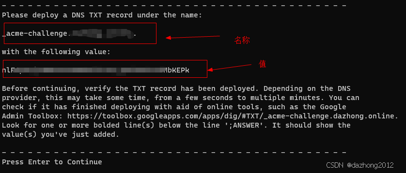

4.验证 DNS ,需要按照提示,在你的域名服务商处,添加对应的 DNS TXT 解析记录。
此处我以我的阿里云域名为例,进行相应配置:
  • 进入【域名控制台】-》【域名列表】-》【解析】页面
  • 新增 域名解析记录
  • 等待10分钟左右,检查解析是否生效

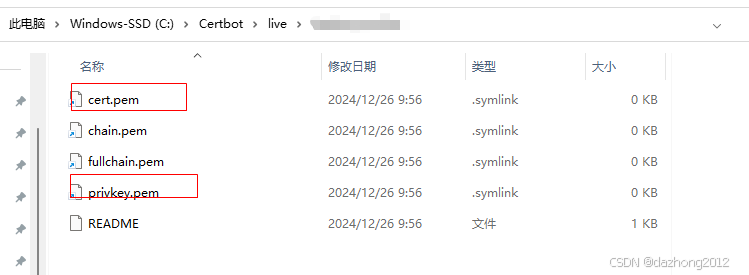

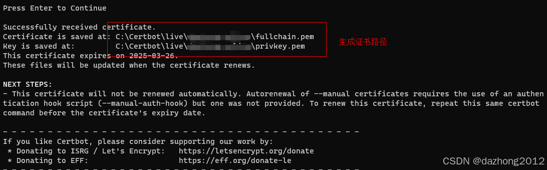

  1. 检测生效后,按回车继续,将生成证书及秘钥信息:
如果成功的话,它会生成以下文件:

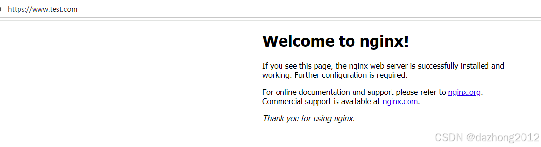

如果能够正常进行域名https访问nginx页面,则本地配置合适:
