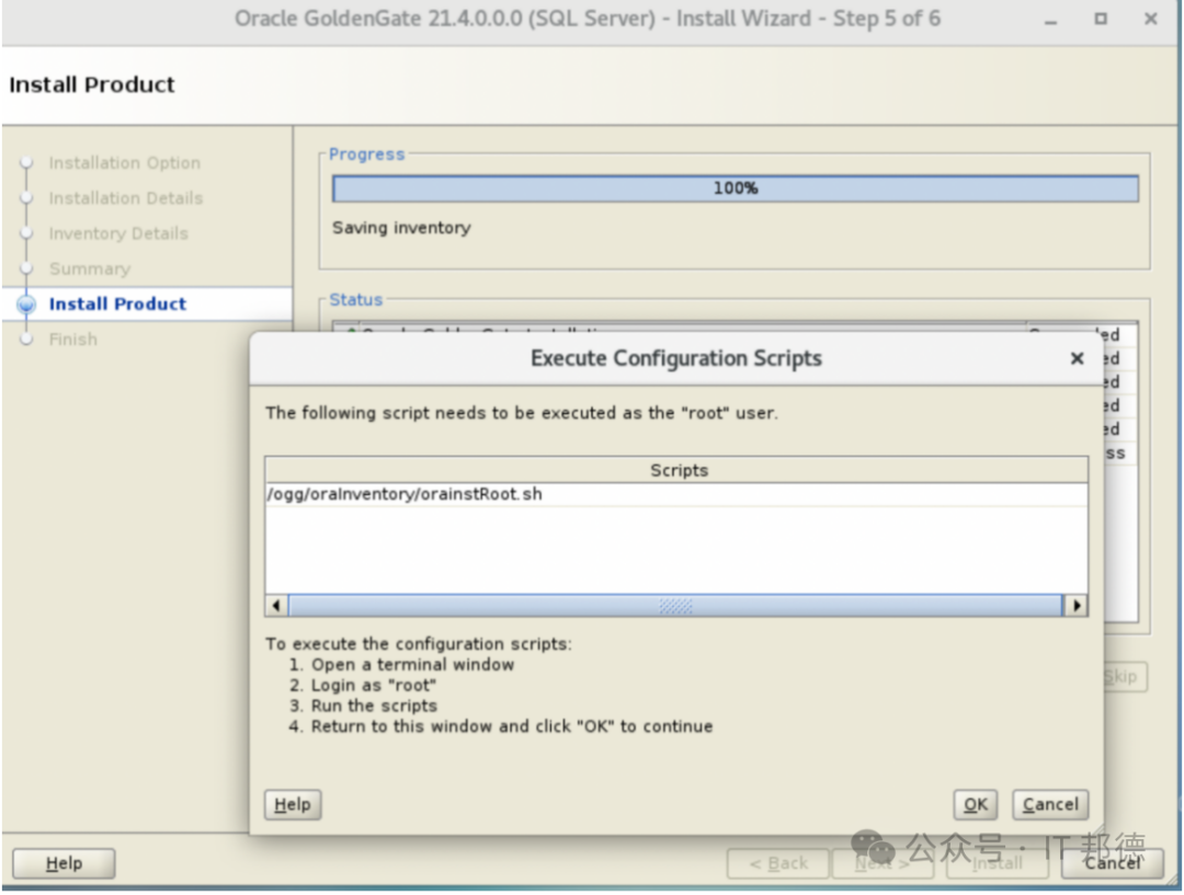

1.微服务版安装
将微服务安装包解压,运行runInstaller
安装路径选择ma路径
unzip /opt/214000_ggs_Linux_x64_MSSQL_services_shiphome.zip -d /ogg
cd /ogg
--启用VNC远程
yum install tigervnc-server
chown mssql:mssql -R /ogg
chmod 755 -R /ogg
cd /ogg/ggs_Linux_x64_MSSQL_services_shiphome/Disk1
./runInstaller

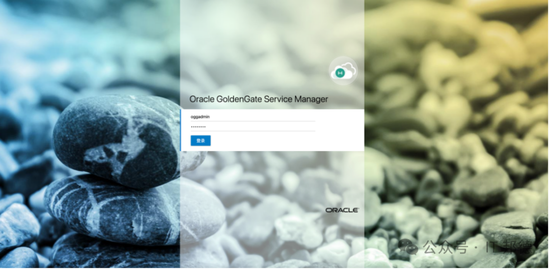

2.服务管理安装
su - mssql
cd /ogg/ma/bin
./oggca.sh
安装路径选择ms路径
选择将服务器管理注册为服务器守护程序,如此开机自启。
监听主机选择当前安装OGG服务管理的机器本身IP,
端口可自定义,一般为了符合习惯要求,配置为7809

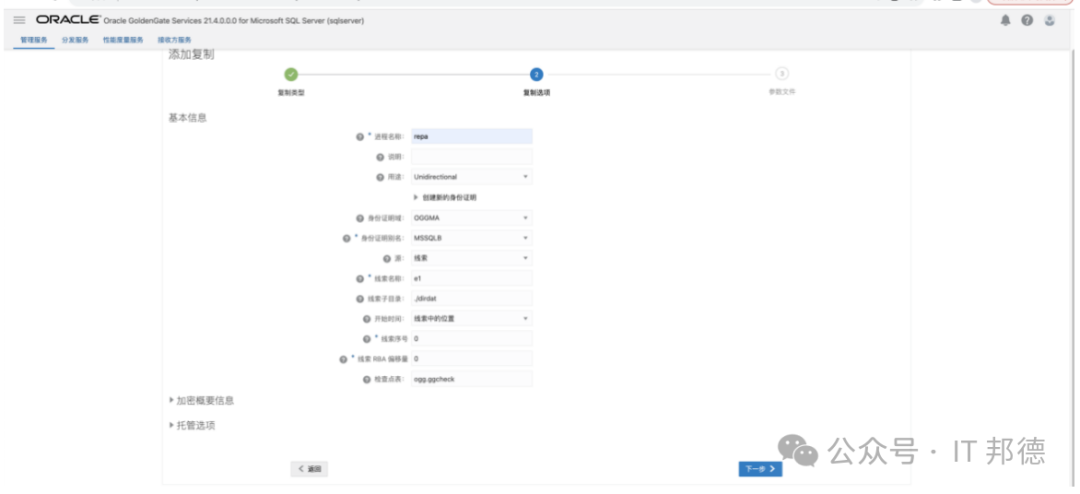

4.OGG配置

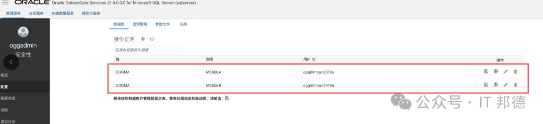

4.1 创建身份证明

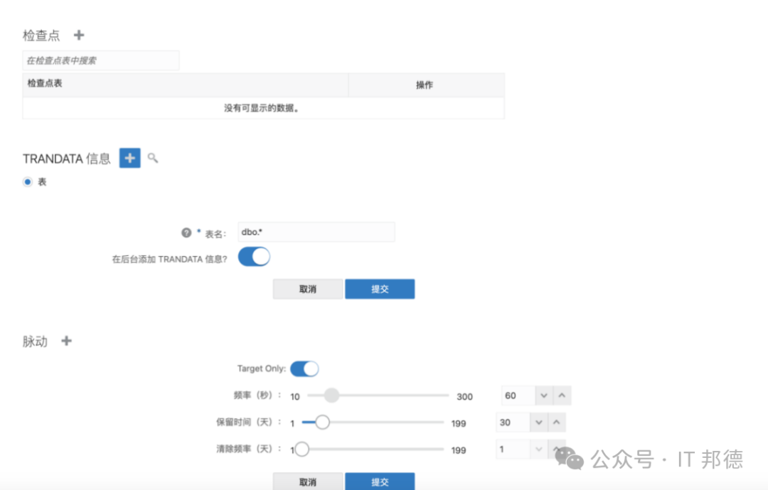

4.2 检查点表、脉动表

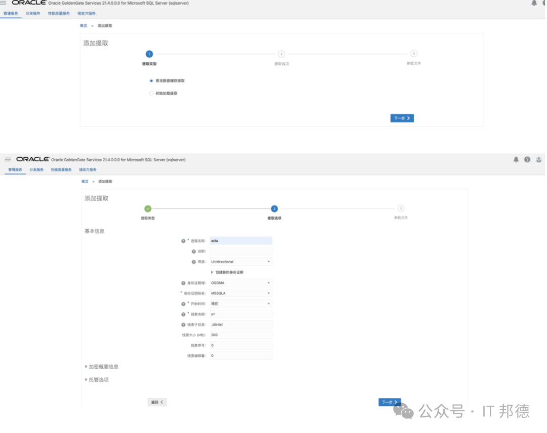

4.3 创建extract进程
4.4 创建replicate进程

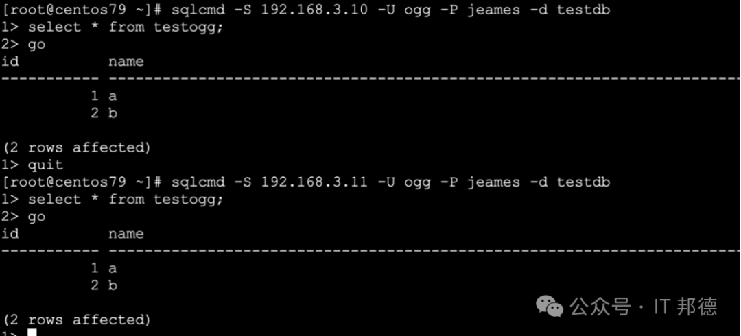

5. 测试同步

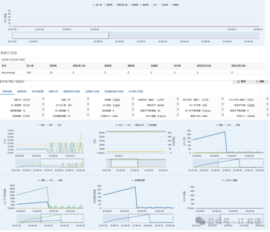

6.查看性能数据
