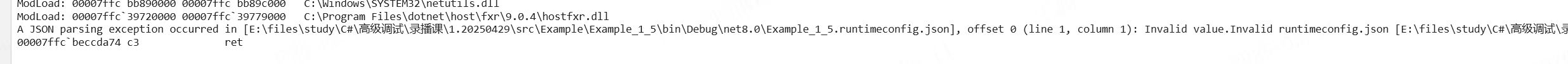

前几天训练营里的一位朋友在复习课件的时候,程序一跑就报错,截图如下:
从给出的错误信息看大概是因为json格式无效导致的,在早期的训练营里曾经也有一例这样的报错,最后定位下来是公司的电脑安全软件导致的,一旦有非托管调试器,安全软件就会加密 runtimeconfig.json,最后导致程序无法正常被调试执行。

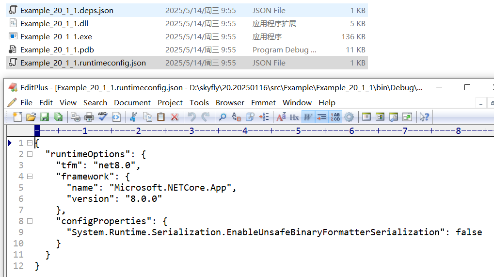

接下来将程序编译之后观察 runtimeconfig.json 内容,截图如下。

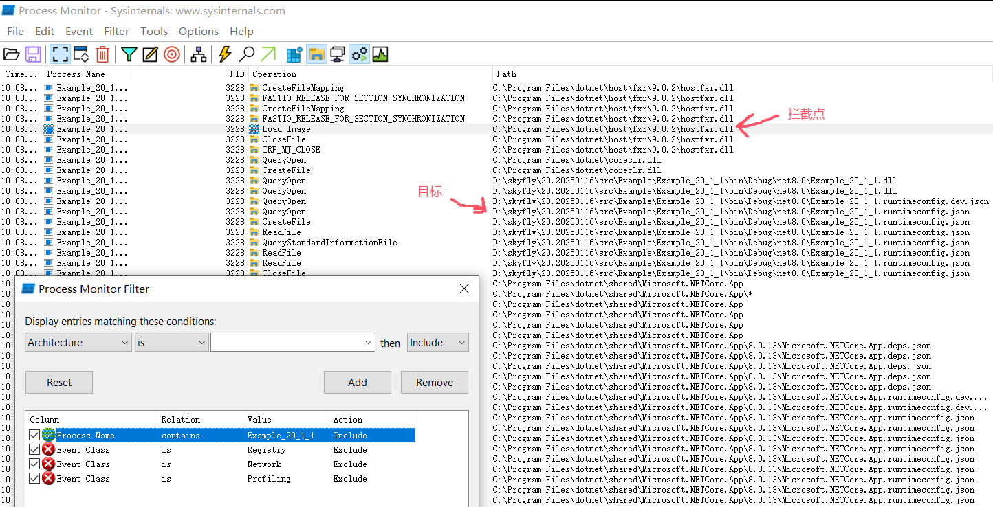

这里还有一个问题就是 ReadFile 是在 dotnet 进程被初始化的时候读取到内存的,在这个初始化过程中会有一系列的加载,那到底在哪个时刻埋点呢?这时候可以借助 procmon 工具,观察 runtimeconfig.json 的加载时机,截图如下:
上面的卦中 runtimeconfig.json 的读取是发生在 hostfxr.dll 加载之后,有了这些信息,思路就有了。
  1. sxe ld hostfxr 获取插入点。
  2. bp KERNELBASE!ReadFile 观察第二个参数。

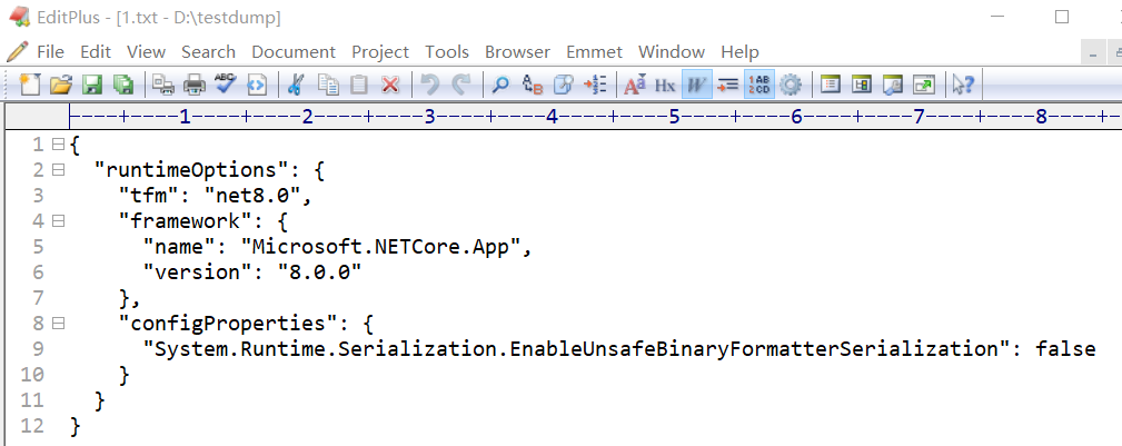

0:000> .writemem D:\testdump\1.txt 00000259c2ec8ee0 L?0x10c
Writing 10c bytes.
从上面的输出中果然看到了 runtimeconfig.json 中的内容,最后打开导出的文件,没毛病。
