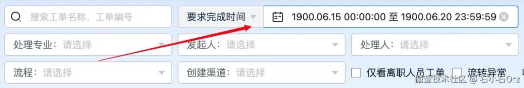

前几天开发中突然接到测试提的一个 Bug,说我的时间组件显示异常。
我很诧异,这里初始化数据是后端返回的,我什么也没改,这 bug 提给我干啥。我去问后端:“这数据是不是有问题?”。后端答:“没问题啊,我们一直都是这么返回的时间戳,其他人用也没报错。”
于是,对比生产环境数据,我终于找到了问题根源:「后端时间戳的类型,从 Number 静悄悄地变成了 String。」
Bug 原因
问题的原因,肯定就出现在时间数据解析上了,代码中,我统一用的 dayjs 做的时间解析。
如图,对时间戳的解析我都是这么写的
const time = dayjs(res.endTime).format('YYYY-MM-DD HH:mm:ss')
于是,我分别试了两种数据类型的解析方式:
  • 字符型
dayjs('175008959900').format('YYYY-MM-DD hh:mm:ss') // 1975-07-19 01:35:59
  • 数值型
dayjs(Number('175008959900')).format('YYYY-MM-DD HH:mm:ss') // 2025-07-17 06:59:59
看来,问题原因显而易见了:
由于后端返回的是「字符串类型」 的 '175008959900'dayjs() 在处理字符串时,会尝试按 “常见的日期字符串格式” 进行解析(如 YYYY-MM-DDYYYYMMDD 等),「并不会自动识别为时间戳」。所以它「不会把这个字符串当作毫秒时间戳来解析」,而是直接失败(解析成无效日期),但 dayjs 会退化为 Unix epoch(1970 年)或给出错误结果,最终导致返回的是错误的时间。
