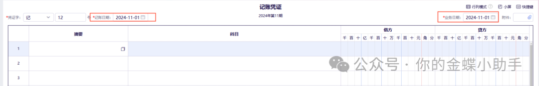

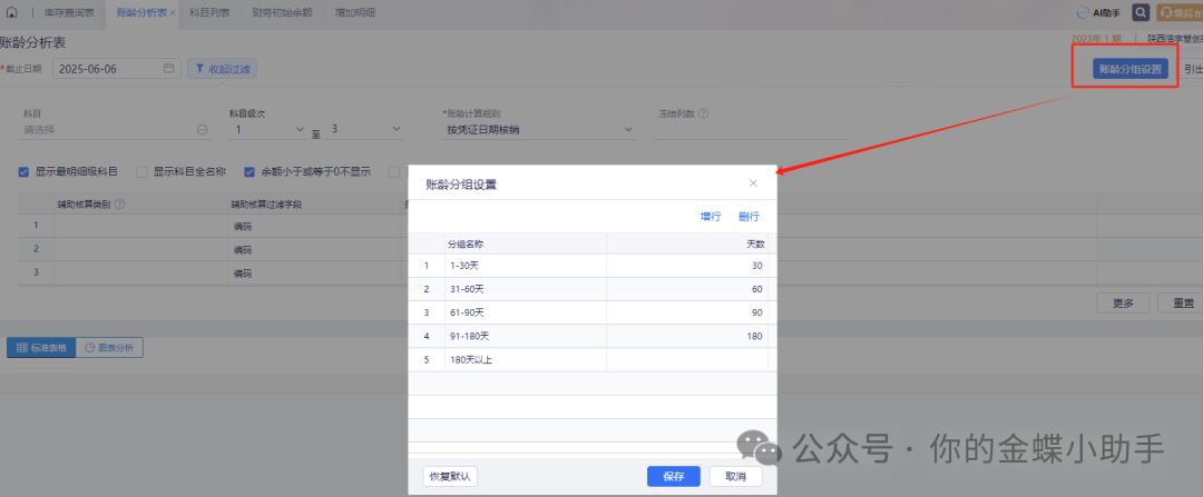

财务账龄分析表是按凭证上的日期,凭证上的业务日期查询账龄。
设置步骤如下:

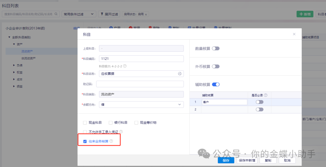

1)科目启用“往来业务核算”

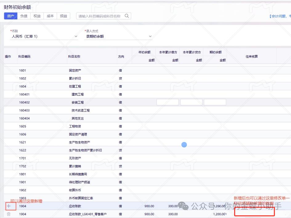

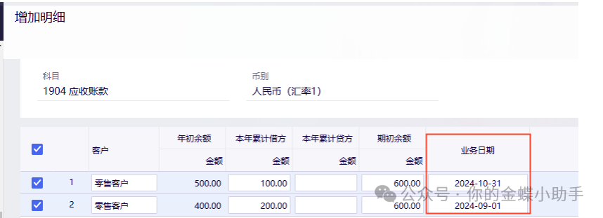

2)财务初始余额支持按“业务日期”多行录入,默认为财务启用期间前一期的最后一天允许修改
3)凭证“业务日期”必录,默认等于凭证的“记账日期”,允许修改
4)财务账龄分析表最多支持设置24个账龄段,最大支持10年(即3650天)的账龄

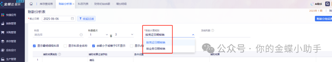

5)支持按凭证日期或凭证上的业务日期查询。
财务初始余额的凭证日期默认为总账启用期间前一个期间的最后一天。
如:总账启用期间2023年10期,财务账龄分析表选择“按凭证日期核销”查询时,初始余额的日期默认为2023年9期的最后一天。

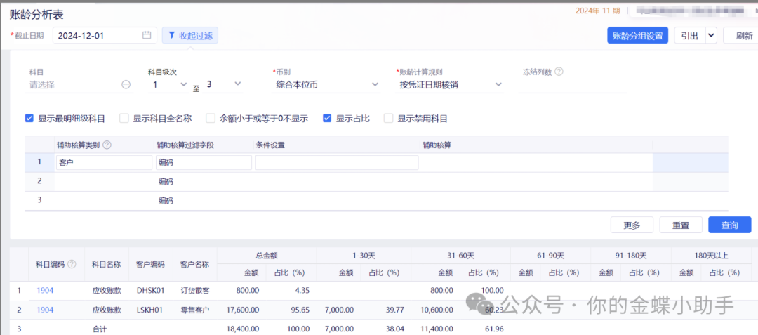

6)支持显示账龄金额占比,总金额占比是每一行本位币金额占合计本位币金额的百分百;每个账龄段的占比,是每个账龄段本位币的金额占此行总金额的占比。

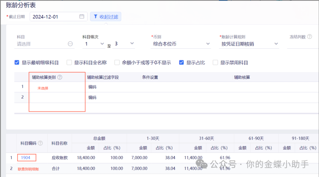

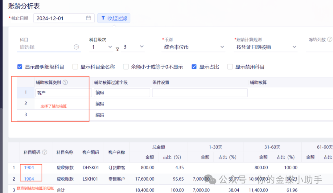

7)当筛选条件选择了辅助核算类别,则科目联查到核算项目明细账,当筛选条件未选择辅助核算类别,则科目联查到明细账。
