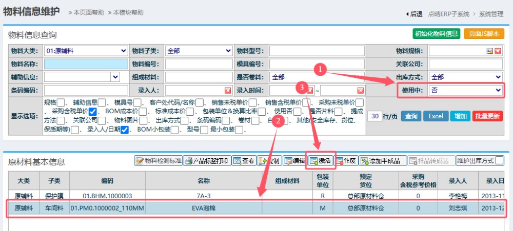

二、物料代码激活重用方法
如果已经作废停用的物料代码想重新恢复使用,那么还是进入ERP系统-》系统管理-》物料管理-》物料信息维护:
 查询条件中,使用中务必选择为“否”,然后查出已经作废的物料代码,点击上面的“激活”按钮,就可以重新将此物料代码投入使用了。
