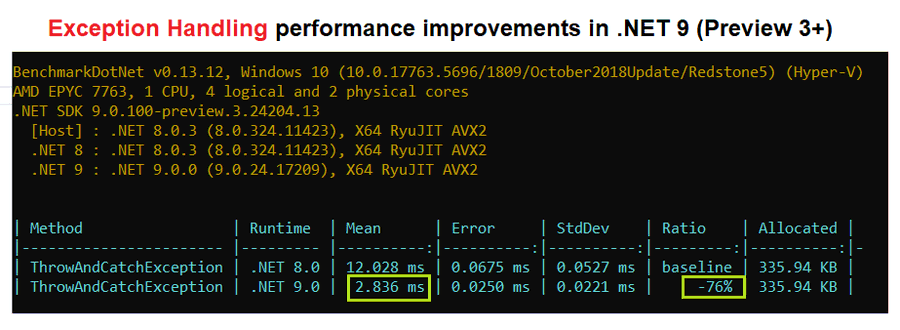

3. 新时代基准结果(.NET 8 vs .NET 9)
借助 BenchmarkDotNet 可以更科学对比:
using BenchmarkDotNet.Attributes;
using BenchmarkDotNet.Columns;
using BenchmarkDotNet.Configs;
using BenchmarkDotNet.Jobs;
using BenchmarkDotNet.Reports;
using BenchmarkDotNet.Environments;
namespace ExceptionBenchmark
    [Config(typeof(Config))]
    [HideColumns(Column.Job, Column.RatioSD, Column.AllocRatio, Column.Gen0, Column.Gen1)]
    [MemoryDiagnoser]
    public class ExceptionBenchmark
        private const int NumberOfIterations = 1000;
        [Benchmark]
        public void ThrowAndCatchException()
            for (int i = 0; i < NumberOfIterations; i++)
                try
                    ThrowException();
                catch
                    // Exception caught - the cost of this is what we're measuring
        private void ThrowException()
            throw new System.Exception("This is a test exception.");
        private class Config : ManualConfig
            public Config()
                AddJob(Job.Default.WithId(".NET 8").WithRuntime(CoreRuntime.Core80).AsBaseline());
                AddJob(Job.Default.WithId(".NET 9").WithRuntime(CoreRuntime.Core90));
                SummaryStyle =
                    SummaryStyle.Default.WithRatioStyle(RatioStyle.Percentage);
如下图结果,抛出+捕获1000次异常:
  • .NET 8:每次约 12μs
  • .NET 9:每次减少至约 2.8μs (约76~80%提升)
.NET 9的性能提升几乎让EH成本降到C++/Java同量级,成为托管平台的性能标杆之一。

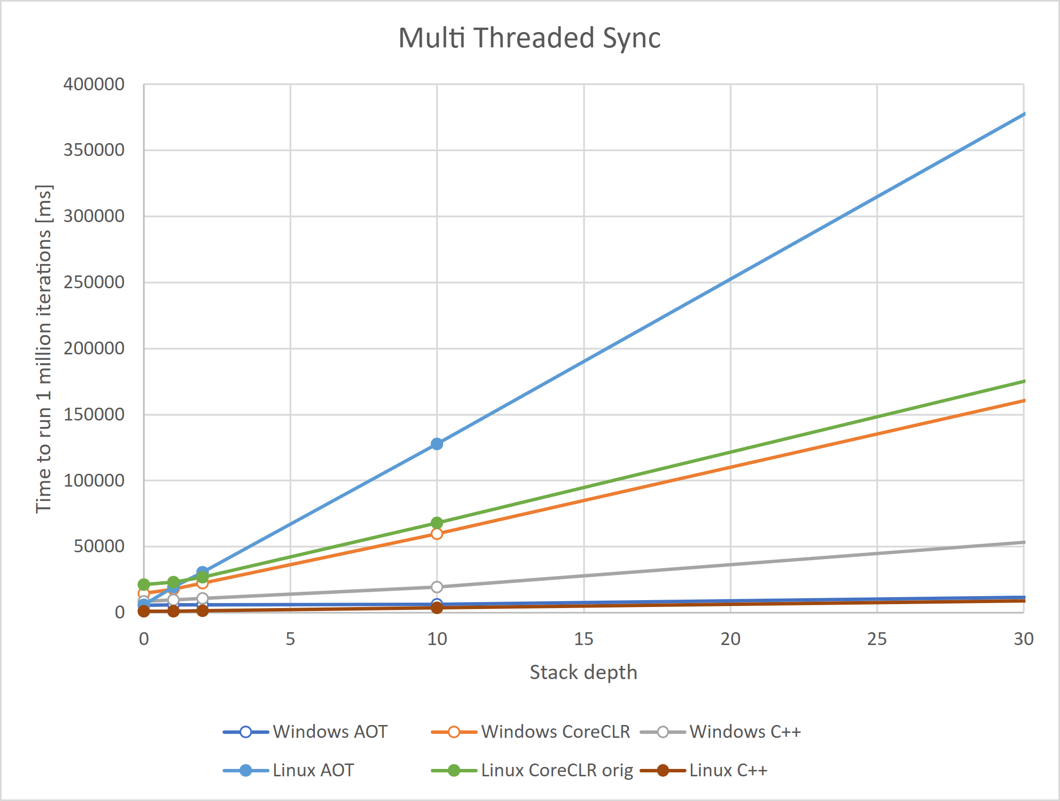

3. Async/多线程场景放大性能损耗
现代C#的async/await广泛出现。每遇到await断点,异常需在async状态机多次catch/throw重入口,即使只有1层异常,实际走了多倍catch分支。多线程下,本地堆栈互不关联,所有栈回溯、元数据查找都需走OS或本地锁/链表,进一步拉低性能扩展性。
4. 跨平台和历史兼容包袱
因Windows/Unix两套机制并存,大量platform abstraction和边界容错逻辑,极大增加了维护成本和bug风险。每一次异常跨界都需要特殊处理,开发运维和调优都十分困难。

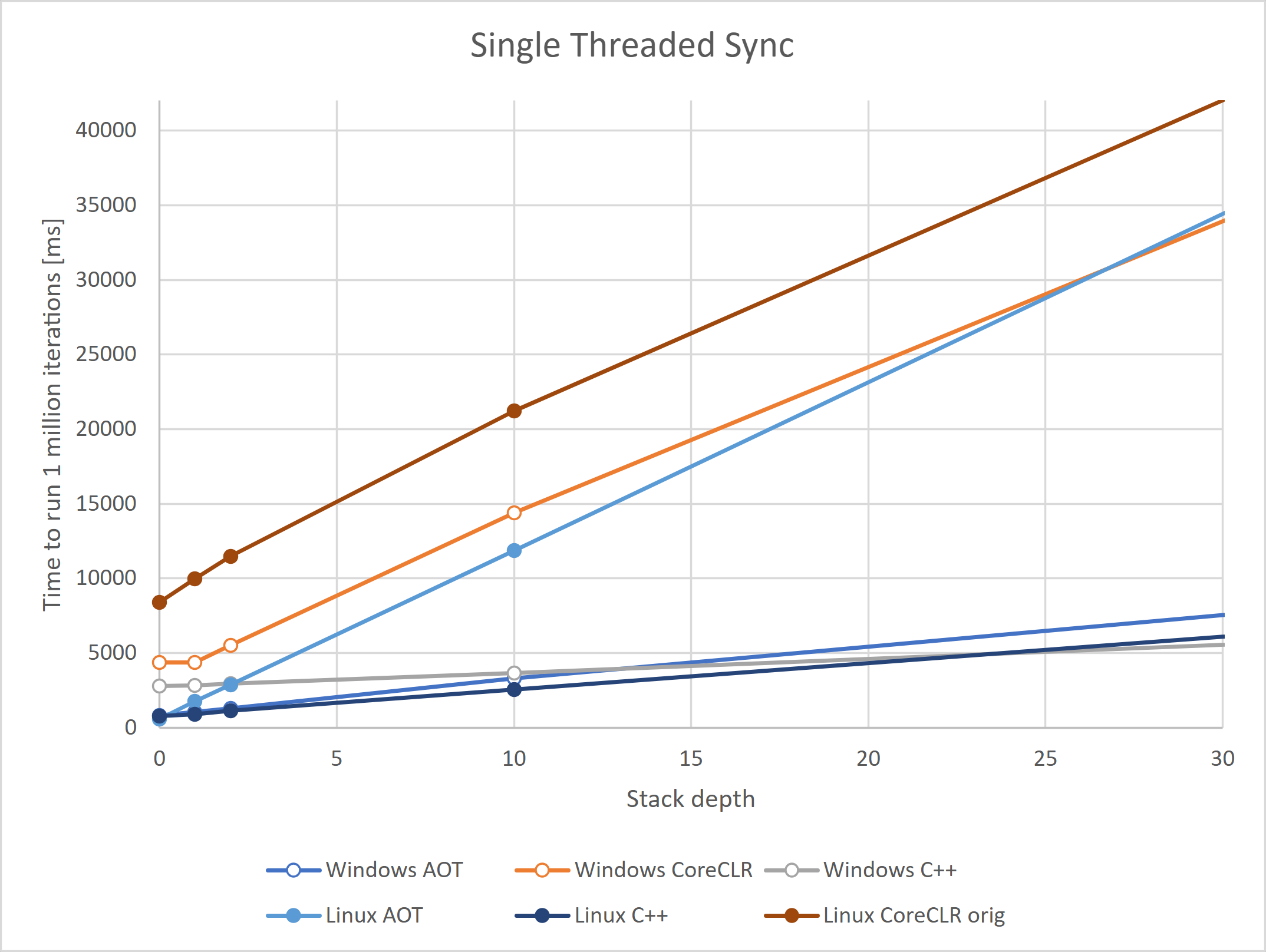

以下是.NET9以前多线程和单线程异常抛出耗时,可以看到随着堆栈深度的增加,抛出异常要花费的世界越来越长。

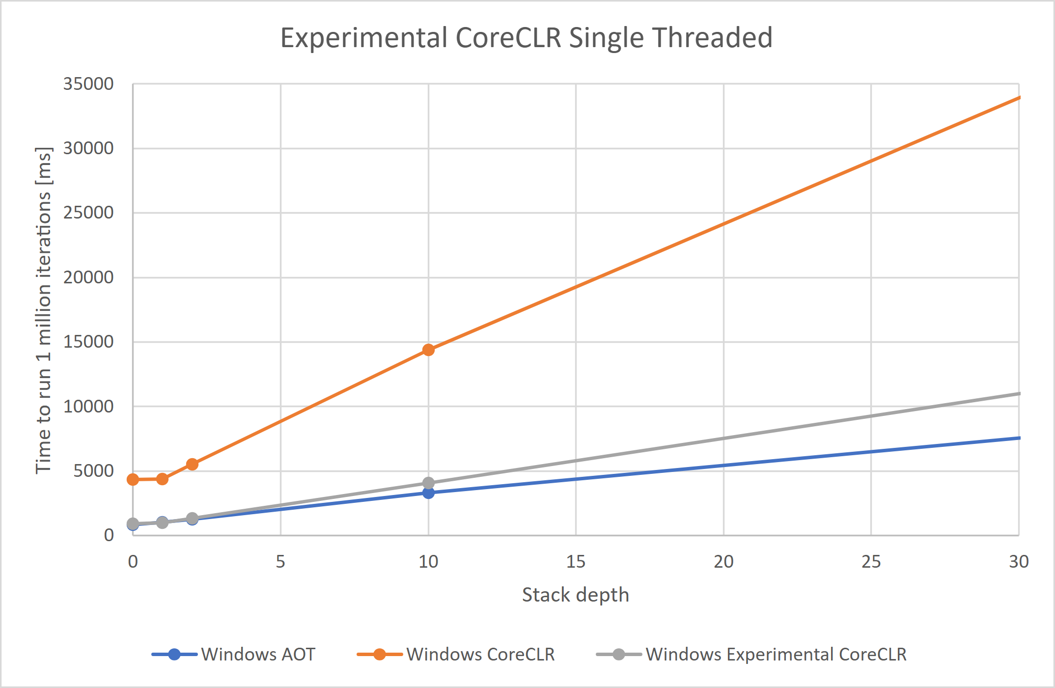

工程落地与效果
  • 性能测试实测,异常处理耗时降幅约76%~80%,多线程/高并发效果更好
  • 性能剖析热点:主要耗时已缩小到stack walker和关键数据结构哈希效率上,其他已近极致
  • 全平台统一,无历史特殊兼容路径、包袱
真实图片示例
  • 单线程性能提升图:
  • 多线程性能提升图:
