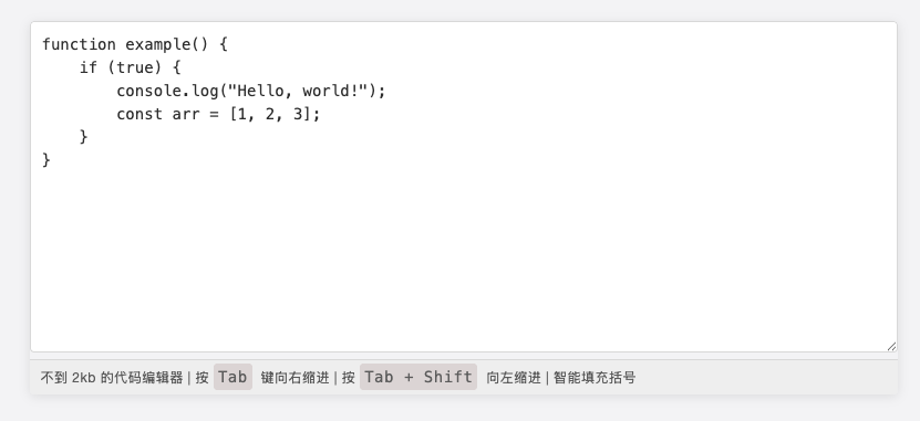

自制体积不到 2kB 的代码编辑器,areaEditor.js,增强 textarea 标签的代码编辑体验
2025年6月5日 9:35 本文热度 1913
https://github.com/kohunglee/areaEditor
areaEditor.js 演示 :
https://www.ccgxk.com/areaEditor.html
快速使用
只需这样即可:
<script src="https://cdn.jsdelivr.net/gh/kohunglee/areaeditor/src/areaeditor.2.0.x.min.js" integrity="sha256-sP3tIYbNNHejSjhs3X0SBLULz54YEbR3g1dSJMvpCME=" crossorigin="anonymous"></script>
<script>
   var editor = new AreaEditor('textarea', {indentType : { type: 'space', count: 4 }});
</script>
这样,您的网页上所有的 <textarea> 就都可以缩进了。当然,{indentType : { type: 'space', count: 4 }} 是控制缩进的类型,space 是空格缩进,目前是 4 个空格。如果写成 {indentType : { type: 'tab', count: 1 }},则是一个 '\t' TAB 制表符。
(不写这个配置,直接 new AreaEditor('textarea') 也可以,默认是 4 个空格 )
后续也可以动态进行更改。比如:
editor.indentType.type = 'tab';  // 这样可以动态修改缩进
当然,如果是特定元素,也可以使用选择器:
var editor = new AreaEditor('textarea');  // 选中所有的 textarea 元素
var editor = new AreaEditor('.code-editor');  // 选中所有 class 为 code-editor 的 textarea 元素
var editor = new AreaEditor('#code-editor');  // 选中 id 为 code-editor 的 textarea 元素

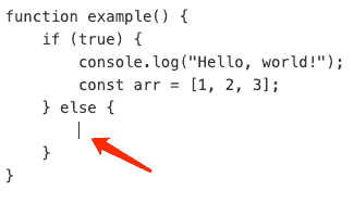

但,只有这种缩进,肯定还不够,我们还需要那种写下括号后,再回车,产生的那种自动换行和缩进的效果。
按下回车:
顺便把自动括号也实现。

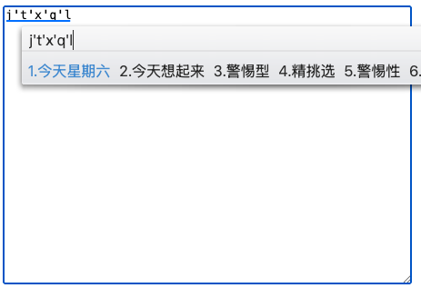

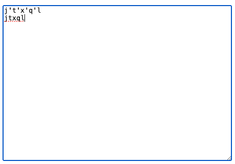

当我们用中文输入法输入时,一回车(按照习惯,应该只会输入 jtxql 这六个字符),会产生这样的效果:
显然使用 addEventListener('keydown', ... ) 是不行的。
于是又加入了 addEventListener('input', ... ) 。keydown 和 input 是不一样的。前者是在键盘按下的一瞬间触发,在字符输入前(也因此可以阻止字符输入),而后者 input 是在字符输入后探测你按下了哪个按键。
犯难
这就犯了难,我到底是使用哪个来监测 enter 键的按下。如果是前者,那我避免不了这个 bug,如果是后者,那画面会跳动一下,很诡异。
最后我还是使用后者,只不过我不是监测的按钮,而是字符 if(lastChar === '\n'){ ... },然后重新生成缩进内容,里面多来一个换行符即可。

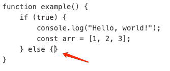

自动补全
自动补全倒是没有什么好说的。唯一要说的,【若用户仍选择手动完成,则忽略】这个功能,让这个自动补全变得非常流畅。但我没想到,要判断用户有没有手动补全,竟然要判断三个布尔:前一个字符,是否属于要补全的符号,后一个字符是否等于应补全的符号,用户输入的是否等于已经补全的符号。
var autoPairs = {
if (['{', '(', '[', '"', "'", '`', ']', '}', ')'].includes(lastChar) && start === end) {
if(this.isPreventAuto){
this.isPreventAuto = false;
return;
var pairChar = autoPairs[lastChar]  || '';
for (var leftBrace in autoPairs) {
// 若用户仍选择手动完成,则忽略
if (leftBrace === secondLastChar && autoPairs[leftBrace] === lastChar && nextChar === lastChar) {
e.target.value = value.substring(0, start) + value.substring(start + 1);
e.target.selectionStart = e.target.selectionEnd = start;
return;
e.target.value = value.substring(0, start) + pairChar + value.substring(start);
阻止补全

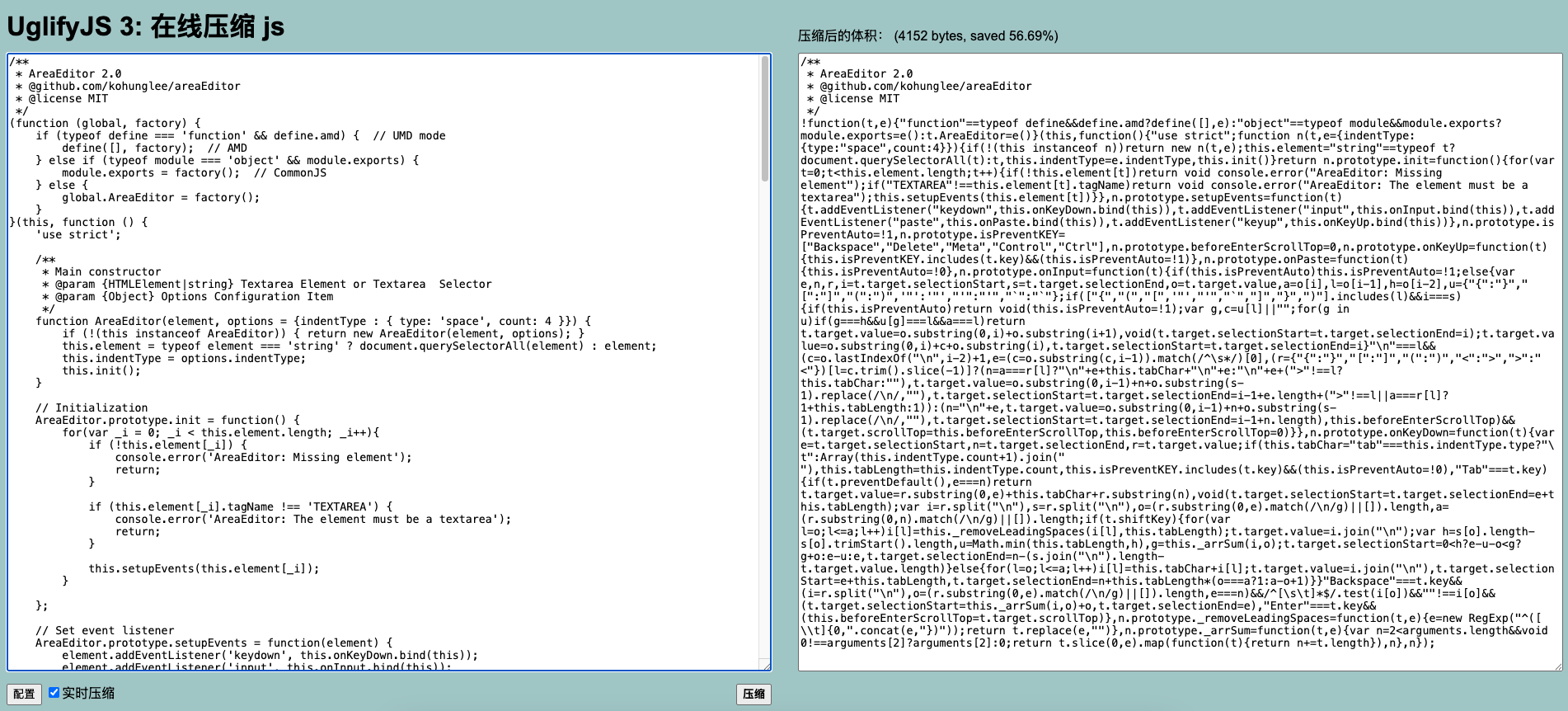

怎么压缩 JavaScript 代码
初步压缩,主流的有三个选择:
第一个是谷歌公司使用 Java 搞的智能压缩,可以分析代码把冗余给铲除,确保结果不变。不过效果和下面两个差不多。
第三个 Terser 我们可能都间接用过,它是 webpack 这个打包工具的默认压缩工具。其实它是在 UglifyJS 基础上迭代的。
在这里,我使用了 UglifyJS 。它也会智能将代码里的多余的地方优化,以实现尽可能小的体积:
var a=1;var a=2;
// 合并重复变量
var a=2
alert('a' + 'b');
// 优化
alert("ab");
function a(){
   var info = 'a' + 'b';
   alert(info);
// 优化
function a(){alert("ab")}

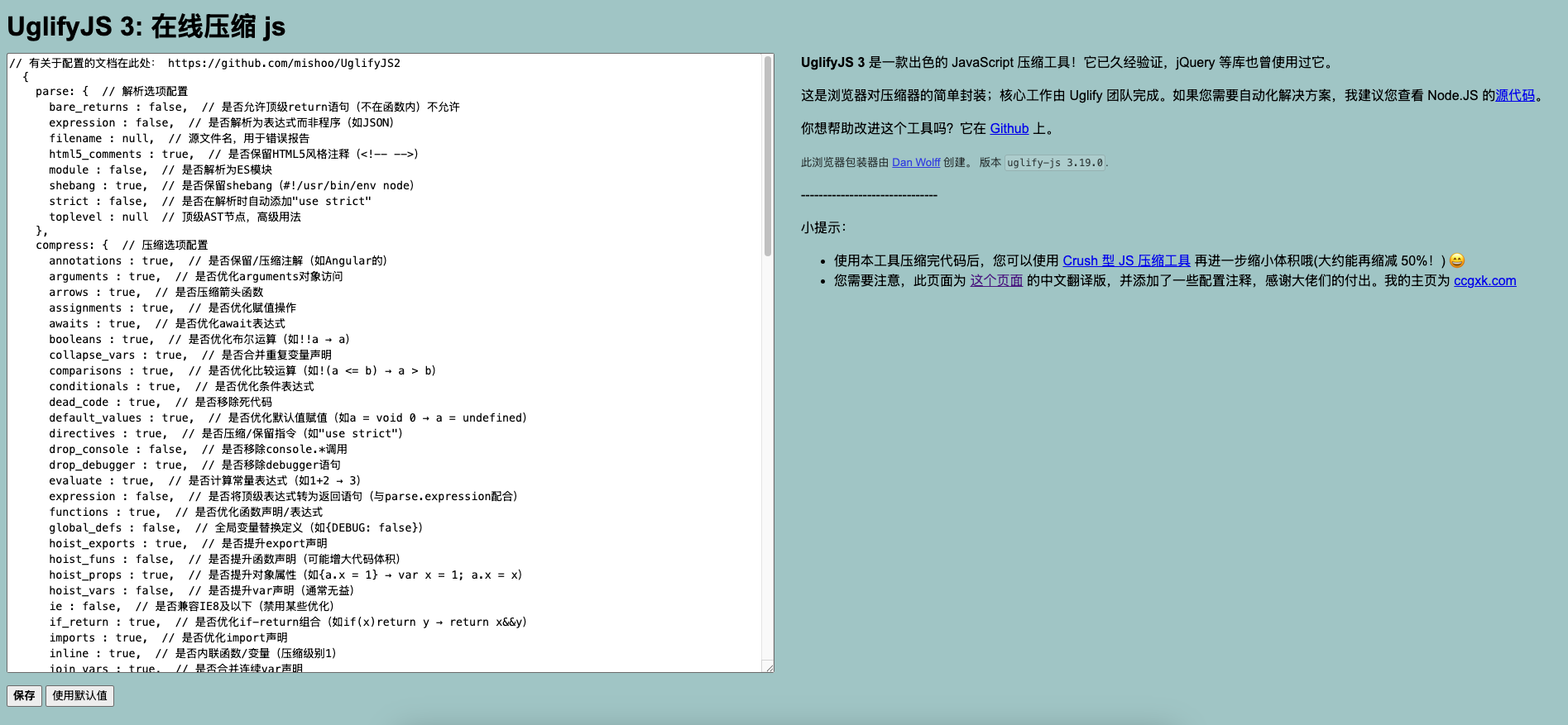

它本身是一个 node.js 库,无法直接在浏览器上运行,不过有大佬将其转化为了浏览器端。我又将其配置表和界面给翻译成中文,就是下面这个地址:
https://git.ccgxk.com/jscompression/jsminifier.html

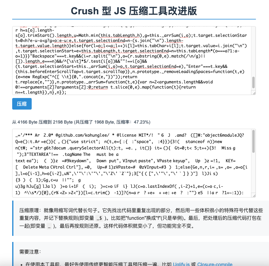

使用它生成后的代码,还没有到 2kb 这个阶段,然后我又找到了个利用字母出现频次,构成字典,然后进行压缩的 js 压缩工具。
常出现在一些 代码高尔夫 炫技比赛里,比比谁能用更小的体积实现更复杂的功能或游戏这种比赛里,类似于 https://js13kgames.com/ 。
我把那个界面搞的漂亮了一点,然后将全局变量改了一下名,就是这个页面:
https://git.ccgxk.com/jscompression/jscrush.html
这样就差不多 2kb 了。
