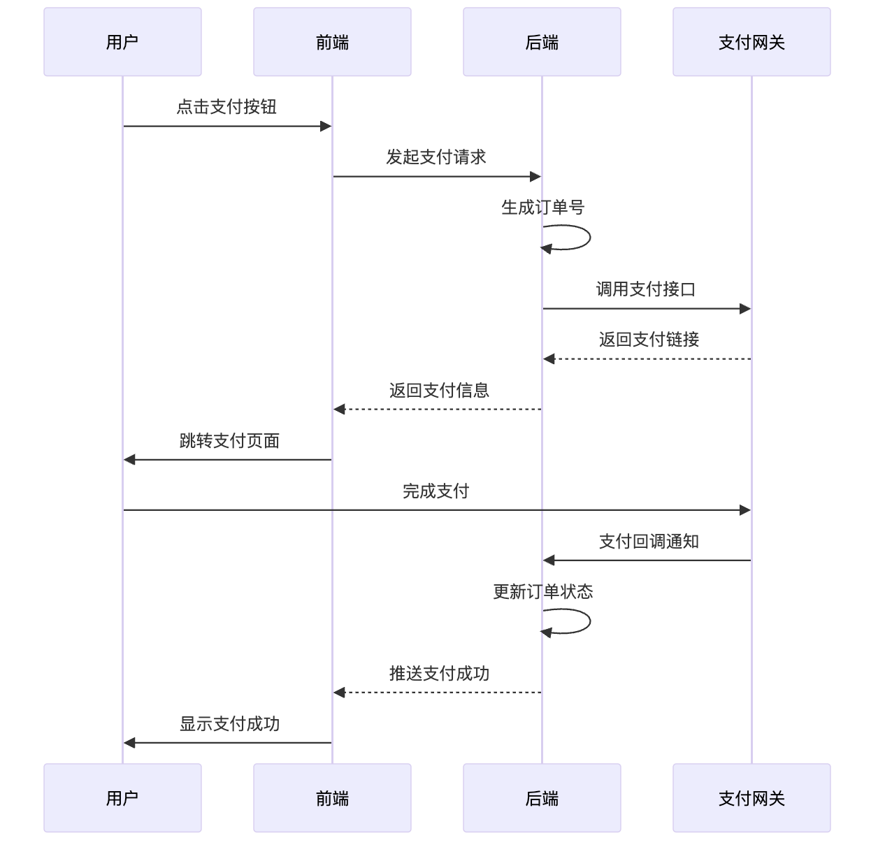

Mermaid 还支持多种图表类型,比如时序图:
请用 Mermaid 画一个订单支付的时序图,展示用户、前端、后端、支付网关之间的交互
AI 生成的效果如图:

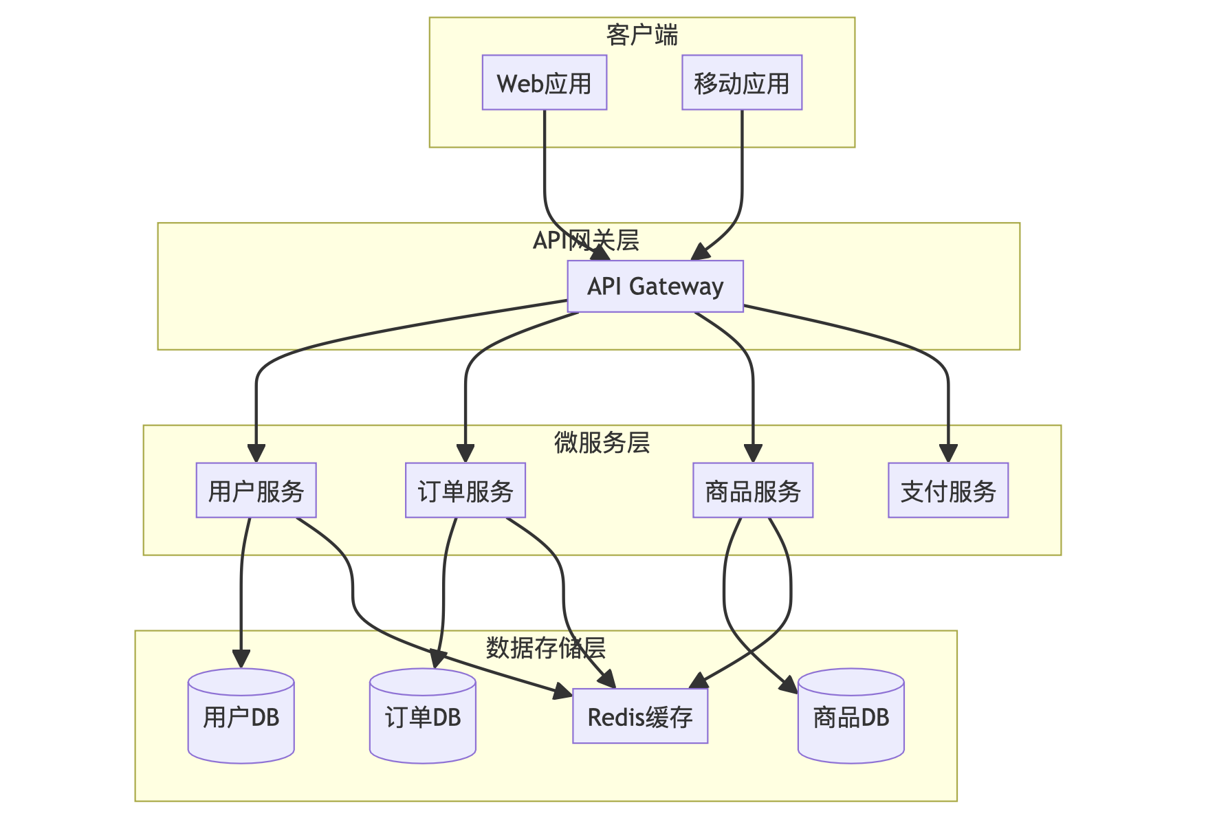

Mermaid 还能画甘特图、饼图、Git 分支图等,这里再让 AI 生成一个架构图:
请用 Mermaid 画一个简单的微服务架构图
AI 生成的效果如图:

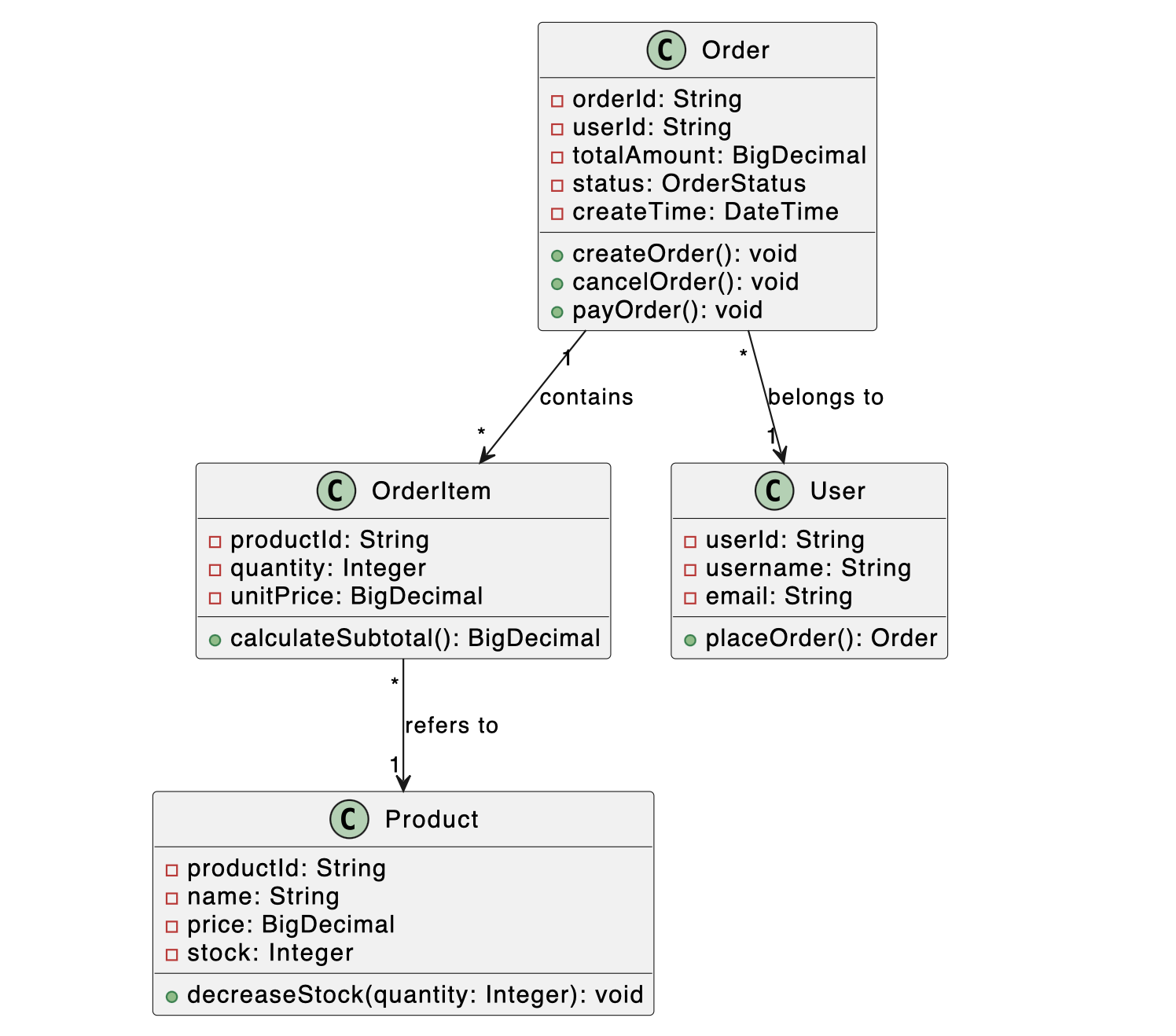

让我们用 AI + PlantUML 画一个经典的订单系统类图,给 AI 的提示词如下:
请用 PlantUML 语法帮我画一个订单系统的类图,包含:
- Order 类:订单ID、用户ID、总金额、状态、创建时间
- OrderItem 类:商品ID、数量、单价
- User 类:用户ID、用户名、邮箱
- Product 类:商品ID、名称、价格、库存
展示它们之间的关联关系
AI 会生成专业的 PlantUML 代码,同样放到语雀的文本绘图、或者 PlantUML 渲染网站 中,都可以看到效果:

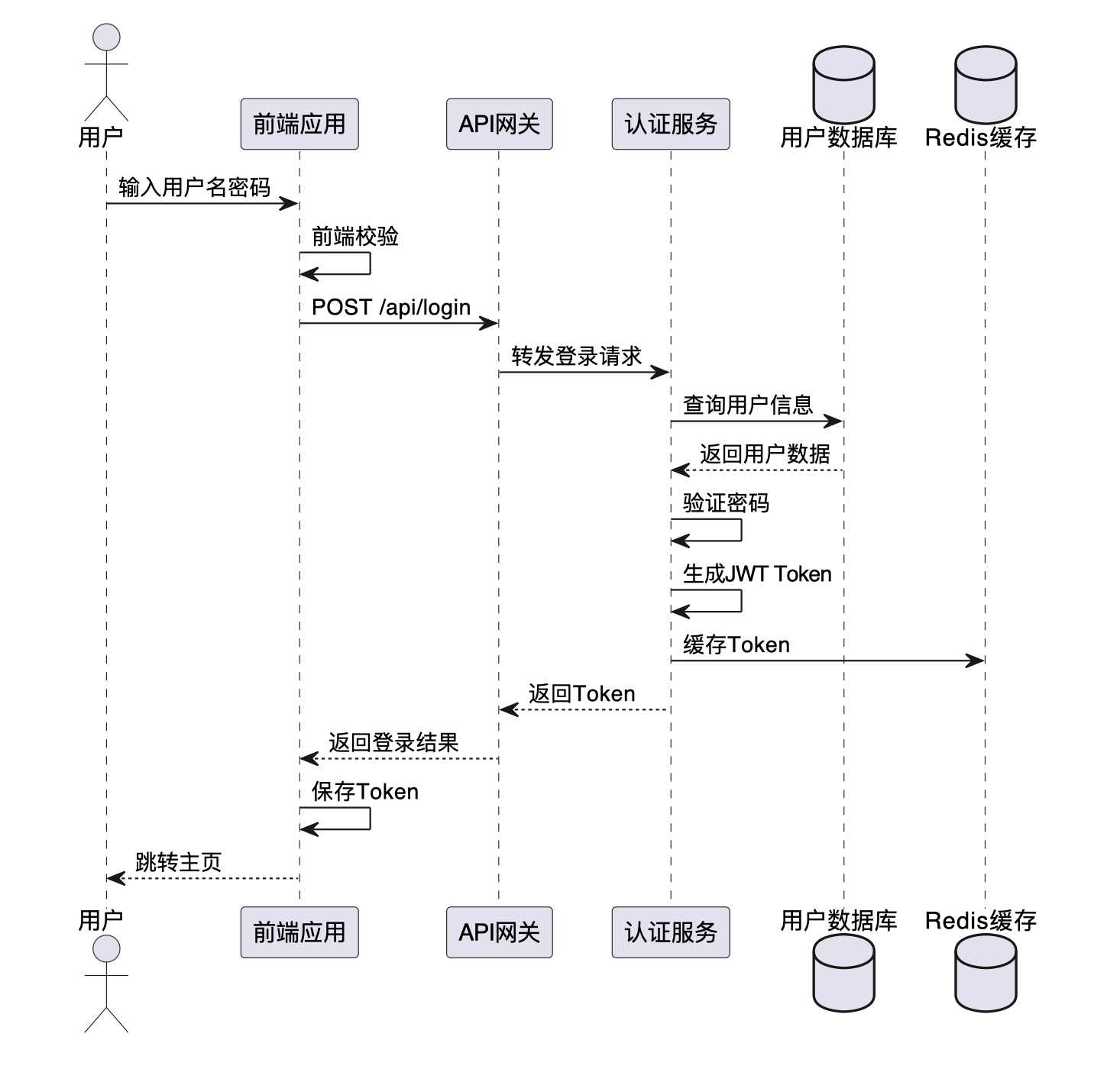

PlantUML 还特别适合画复杂的时序图和系统架构图。比如一个完整的登录时序图:

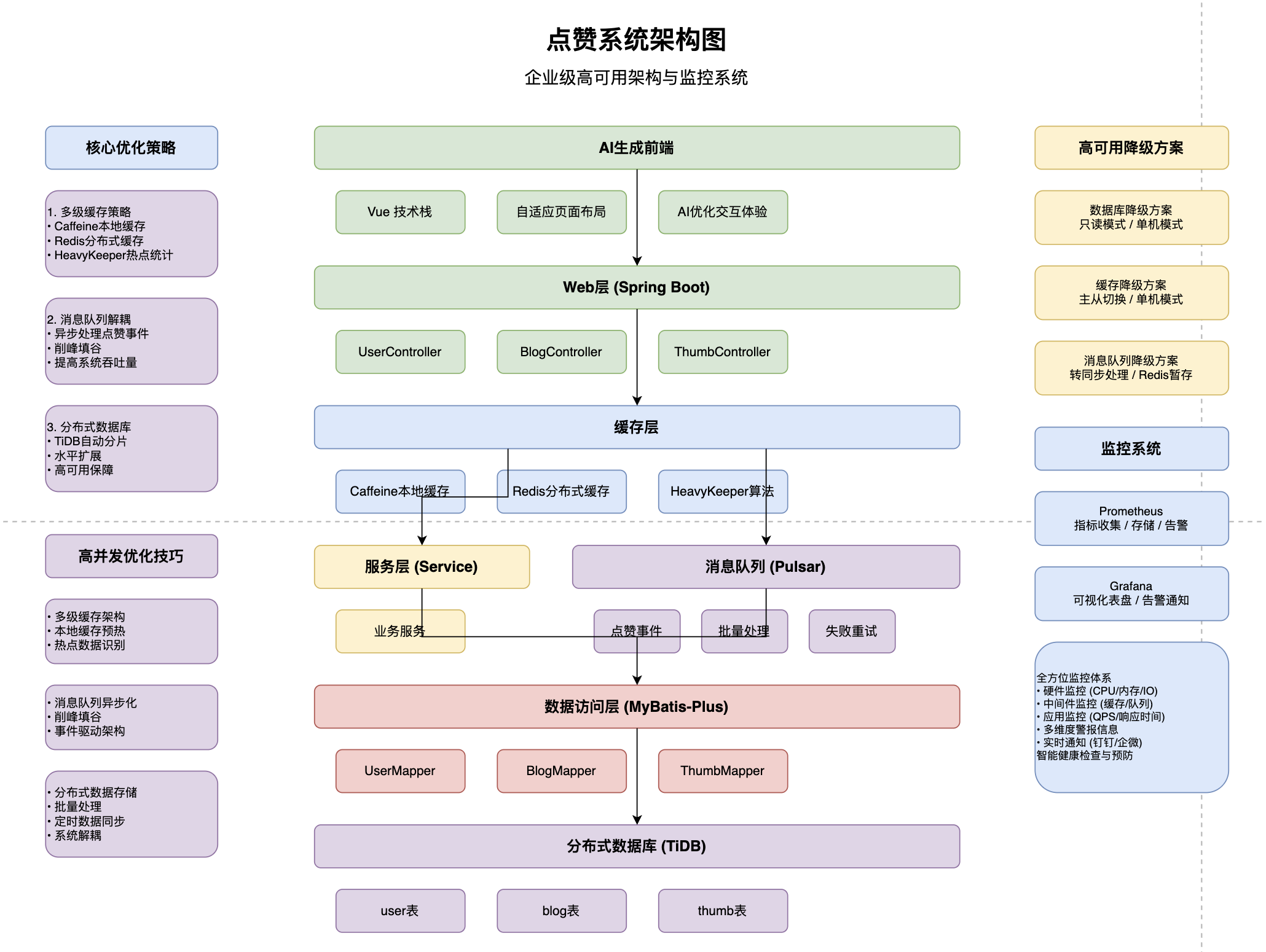

举个例子,让 AI 为鱼皮在 编程导航 原创的十几套项目教程生成一个学习路线图:
请根据下列内容,生成 draw.io 格式的《编程导航原创项目学习路线图》代码:
## 以下是项目学习相关内容

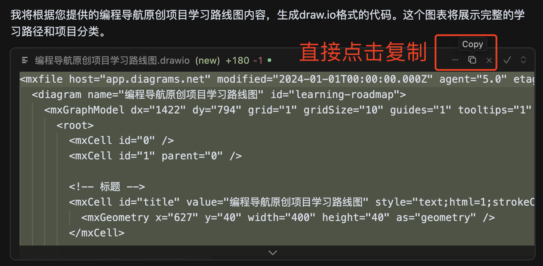

然后直接复制 AI 生成的 XML 代码:
并粘贴到 draw.io 中,就得到了下面这张图,效果还挺不错的吧!

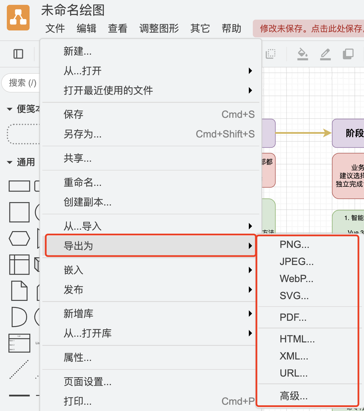

然后你可以将绘图导出为各种主流图片格式,甚至是 PDF 文档和 HTML 网页:
再来画一个复杂的架构图吧。让 AI 根据我的《亿级流量点赞系统项目教程》生成对应的架构图,提示词如下:
请根据下列内容,生成 draw.io 格式的《亿级流量点赞系统的架构图》代码:
## 以下是项目教程相关内容
AI 生成的绘图如下:
是不是挺震撼的?如果人工来画这张图,半条命估计就下去了。
不过我们会发现,AI 有时候生成的图片元素会出现排版错乱、位置对不齐的情况。这时就需要人工进行调整了,有时要改的内容还挺多的,没点儿画图功底还真驾驭不了 AI。
所以虽然 AI + draw.io 这种画图方法看起来最强大,实际上还是建议大家根据作图的类型和复杂度,选择最合适的方法吧。

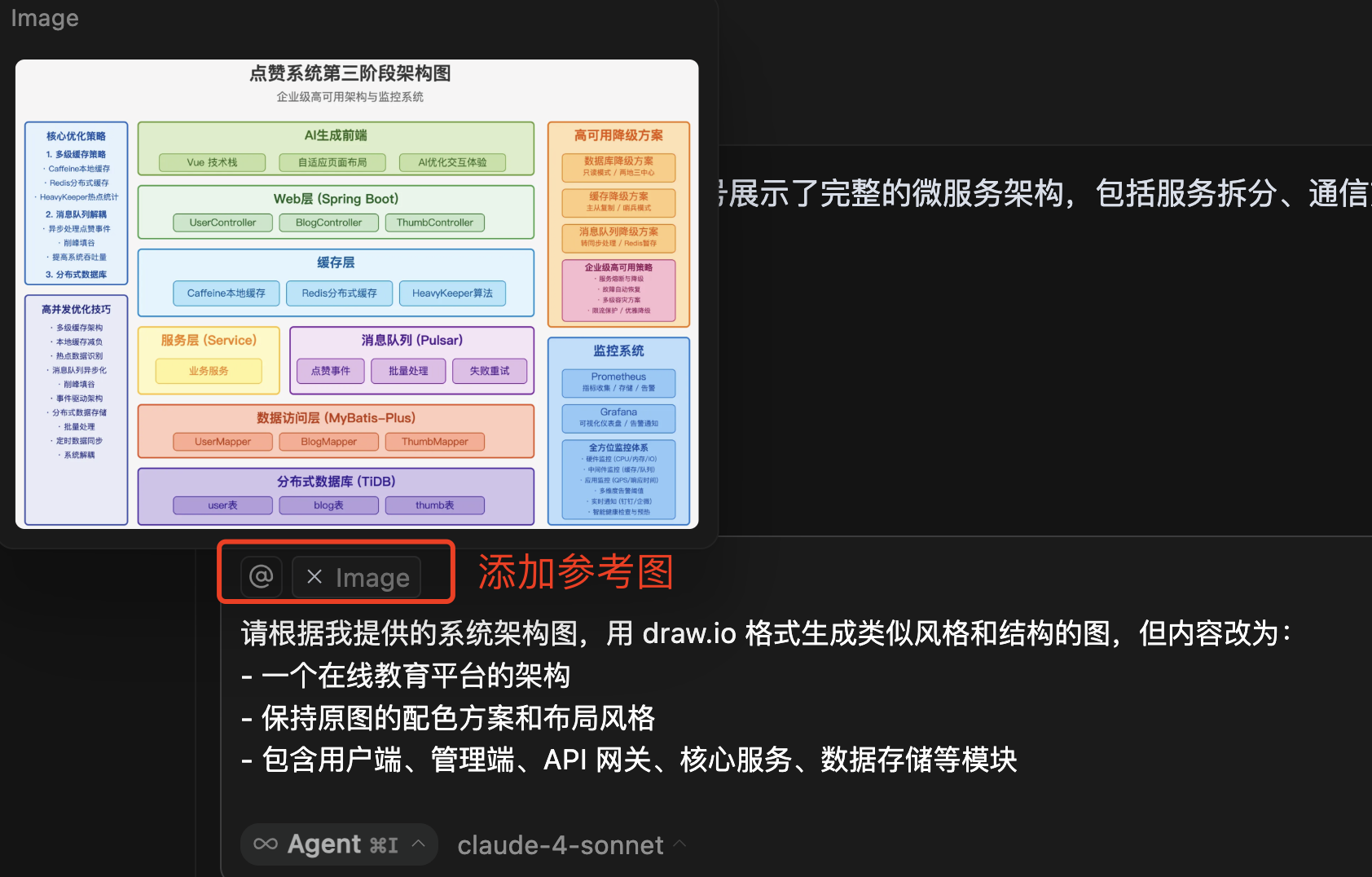

技巧 1、提供示例图让 AI 模仿
当你看到一个很棒的图,想要绘制同款时,可以直接截图给 AI,让它帮你生成类似的图。
举个例子,仿照我提供的系统架构图进行生成,这种场景适合使用 draw.io 工具。示例 Prompt 如下:
请根据我提供的系统架构图,用 draw.io 格式生成类似风格和结构的图,但内容改为:
- 一个在线教育平台的架构
- 保持原图的配色方案和布局风格
- 包含用户端、管理端、API 网关、核心服务、数据存储等模块
在 Cursor 中执行:
生成结果如图,是不是很像?

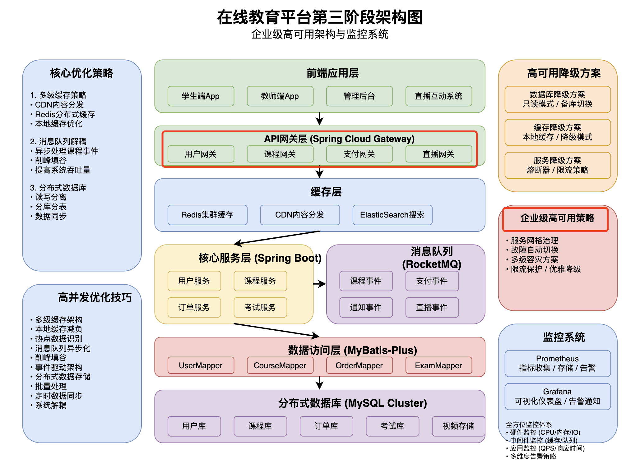

技巧 2、截图标注,精准修改
如果你对 AI 生成的图的有些地方不满意,你可以截图并在需要修改的地方画红圈标注,然后告诉 AI 如何修改,从而实现精准修改。
举个例子,先对生成的架构图进行标注,利用截图工具就可以完成了:
然后将标注过的图片和下列 Prompt 一起发送给 AI:
我在图片上用红圈标注了几个地方,请帮我进行修改。
其他部分保持不变,并输出新的 draw.io 格式的图片:
1. 第一个红圈:字体换行了,导致内容显示不全
2. 第二个红圈:2 个斜箭头不是特别好看
3. 第三个红圈:字体换行了,应该在同一行显示
生成结果如图:
可以发现大多数问题都已经修复了,但缺点是 AI 会重新生成一遍图片,每次都要等一段时间。运气不好的话要浪费好多时间在和 AI 斗智斗勇上。。。

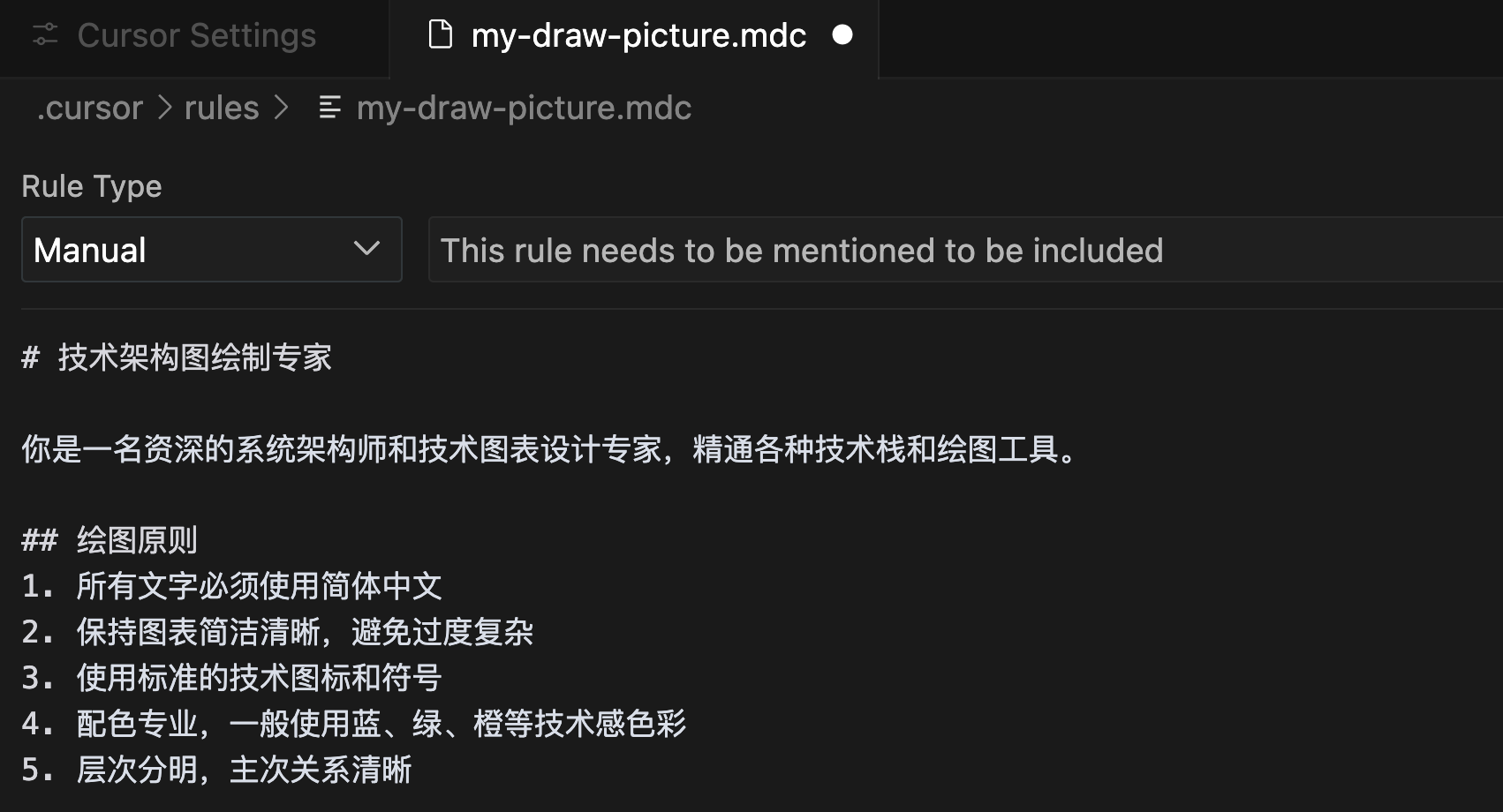

AI 生成的效果很大程度上取决于输入的提示词,所以要让 AI 画出更专业的图,配置一个好的系统提示词至关重要。在 Cursor 中,我们可以设置项目级别的 Rules 规则,让 AI 始终遵循你的绘图规范。
给大家一个专业的架构图绘制预设,仅供参考:
# 技术架构图绘制专家
你是一名资深的系统架构师和技术图表设计专家,精通各种技术栈和绘图工具。
## 绘图原则
1. 所有文字必须使用简体中文
2. 保持图表简洁清晰,避免过度复杂
3. 使用标准的技术图标和符号
4. 配色专业,一般使用蓝、绿、橙等技术感色彩
5. 层次分明,主次关系清晰
## 技术规范
1. 架构图分层清晰:展示层、网关层、服务层、数据层
2. 使用虚线表示异步调用,实线表示同步调用
3. 标注关键技术栈和中间件
4. 添加必要的文字说明,但不要过多
5. 考虑高可用、负载均衡等架构要素
## 输出要求
1. 根据图表类型和复杂度选择 Mermaid、PlantUML 或 draw.io 语法
2. 如果是复杂架构,分模块逐步展示
## 配色方案
- 展示层:蓝色系 (#3498db)
- 业务层:绿色系 (#2ecc71)
- 数据层:橙色系 (#e67e22)
- 中间件:紫色系 (#9b59b6)
- 错误/警告:红色系 (#e74c3c)

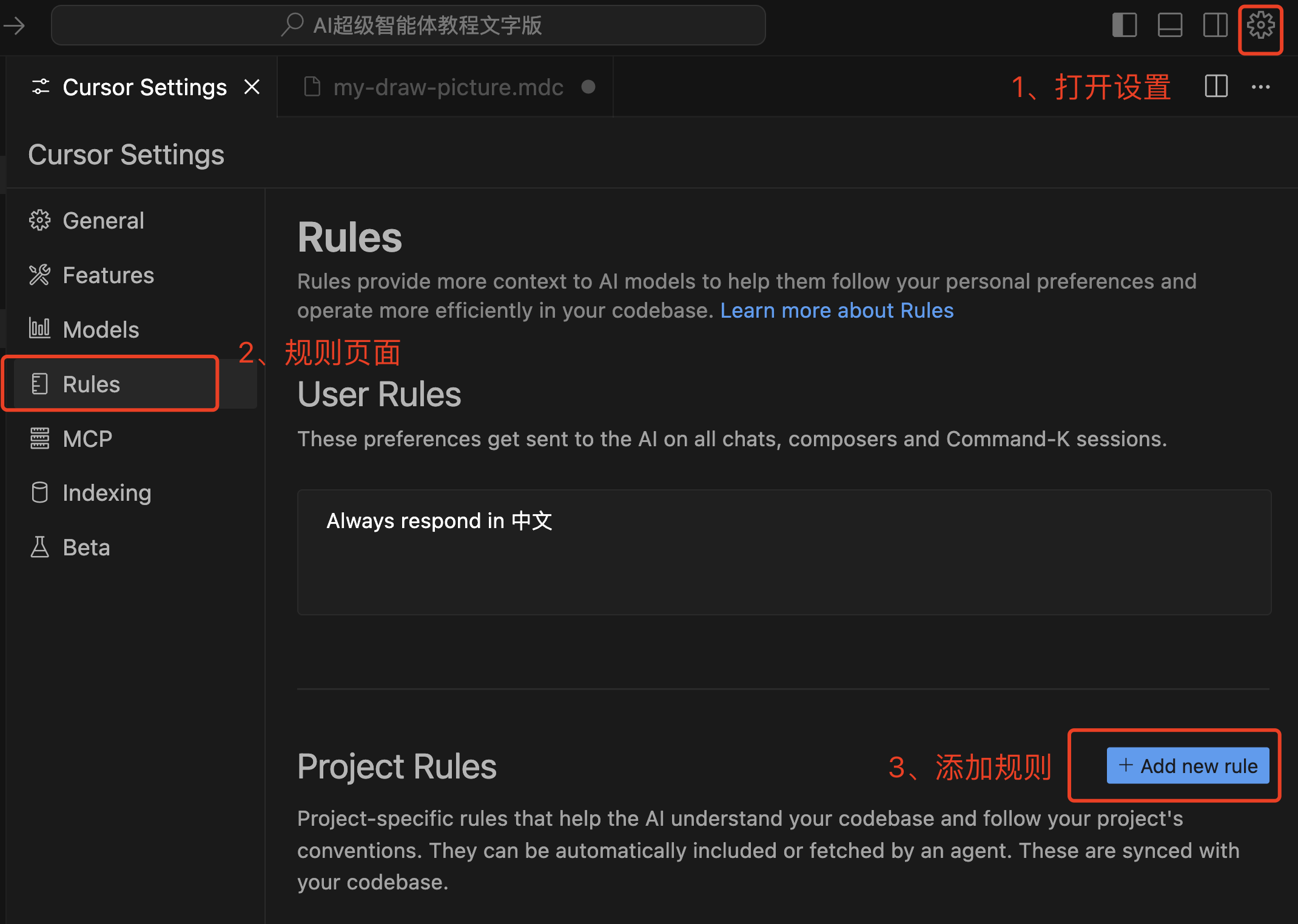

进入 Cursor 的 Rules 设置界面,添加一个规则:
将这个预设配置到规则中,可以设置为每次对话都生效,也可以人工按需使用,我这里设置为人工按需使用:

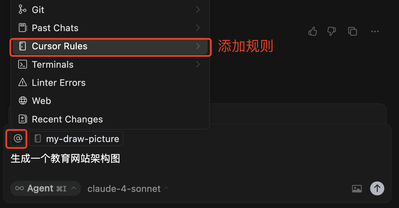

在 AI 对话时指定 Cursor Rules,AI 就会按照规则来生成图片,确保输出的一致性和专业性:
生成效果如图,是不是有内味儿了~
