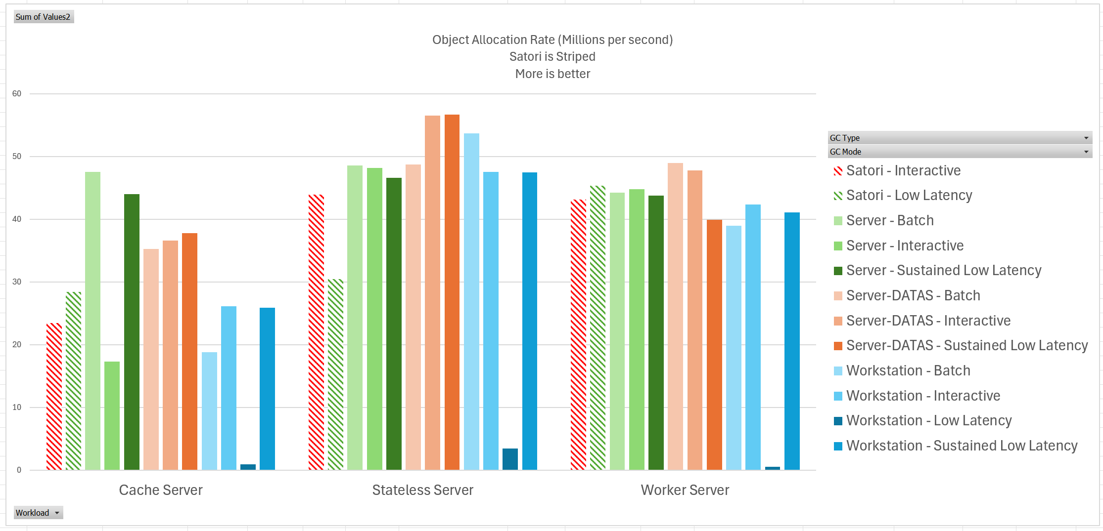

首先看分配速率:
Server GC 是针对吞吐量进行大量优化的,因此做到最高的吞吐量性能并不意外。Satori GC 在 Cache Server 场景有所落后,但是现实中并不会有在一秒内分配超过 2 千万个对象的场景,因此这个性能水平并不会造成实际的性能瓶颈。

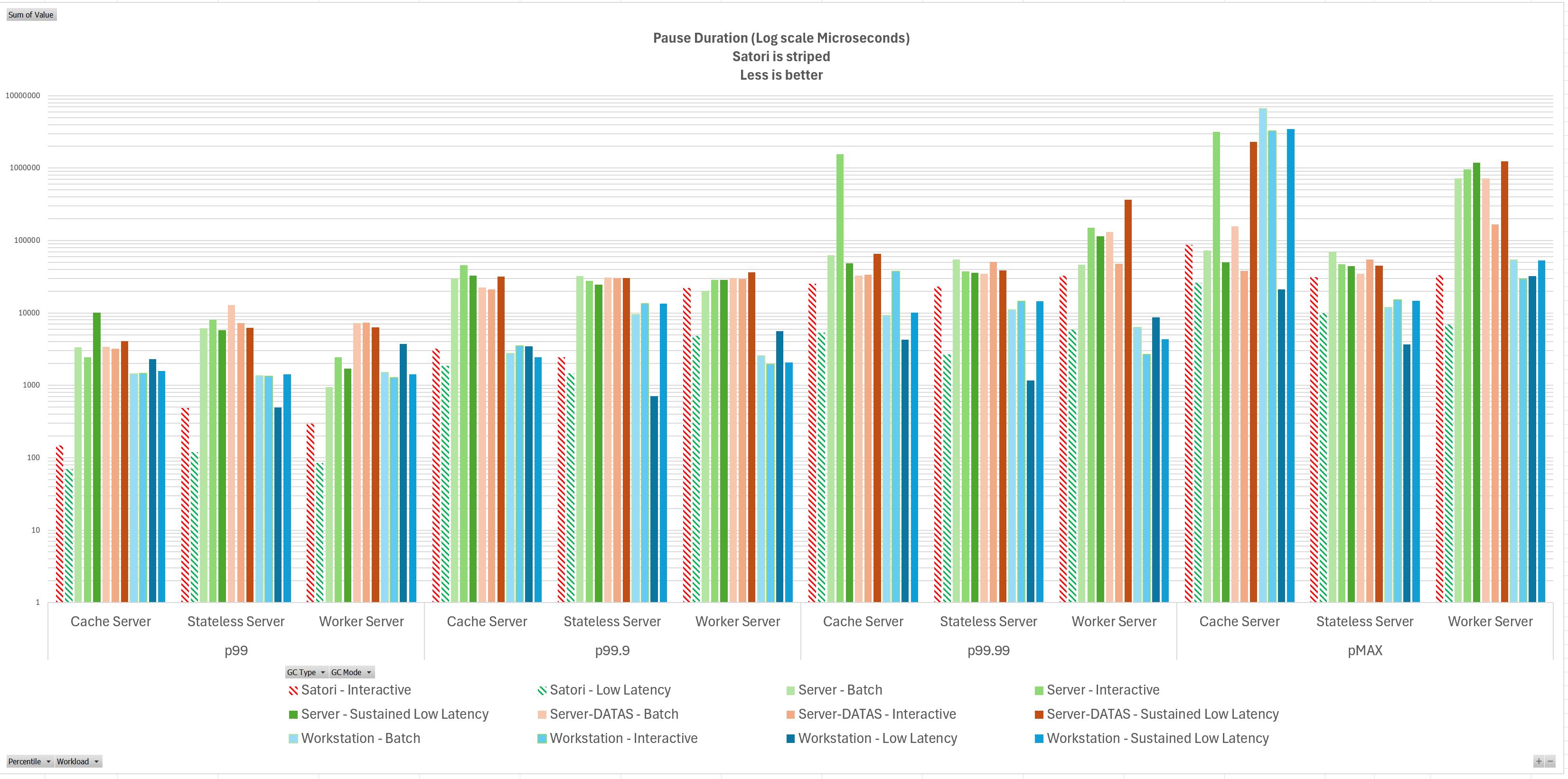

然后看暂停时间:
注意时间的单位是微秒(0.001ms),并且纵坐标进行了对数缩放。Satori GC 成功地做到了亚毫秒(小于 1000 微秒)级别的暂停。

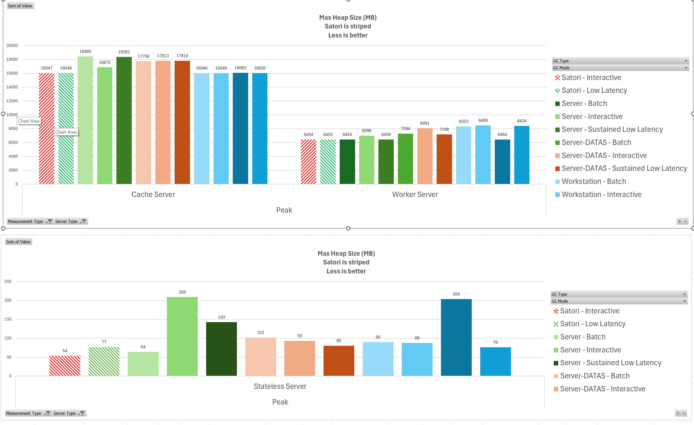

最后看峰值内存占用:
可以看到 Satori GC 相比其他 GC 而言有着出色的内存占用,在所有测试结果中几乎都是那个内存占用最低的。

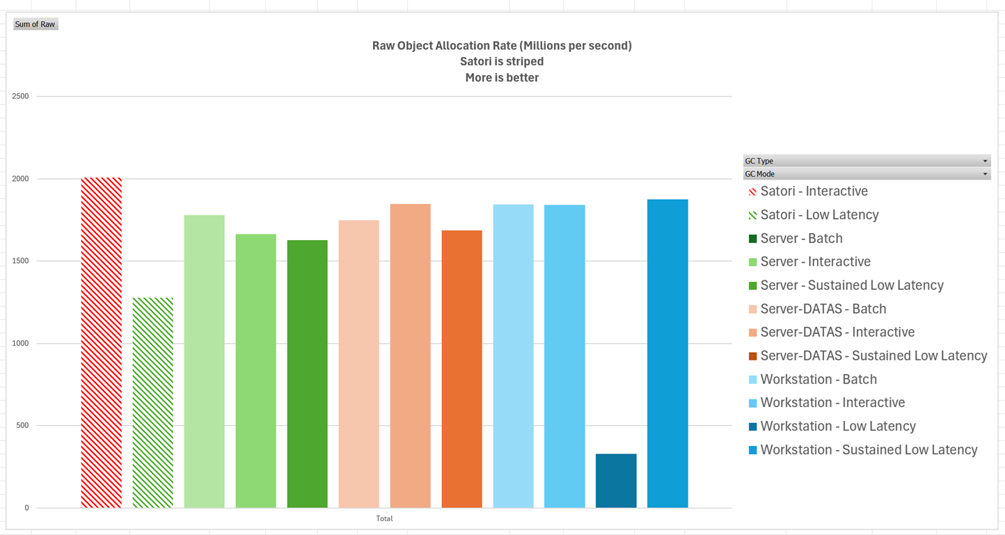

大量分配速率测试
这同样是来自其他社区成员贡献的测试结果。在这个测试中,代码使用一个循环在所有的线程上大量分配对象并立马释放。
测试结果如下:
可以看到 Satori GC 的默认模式在这个测试中做到了最好的分配吞吐量性能,成功做到每秒分配 20 亿个对象。
