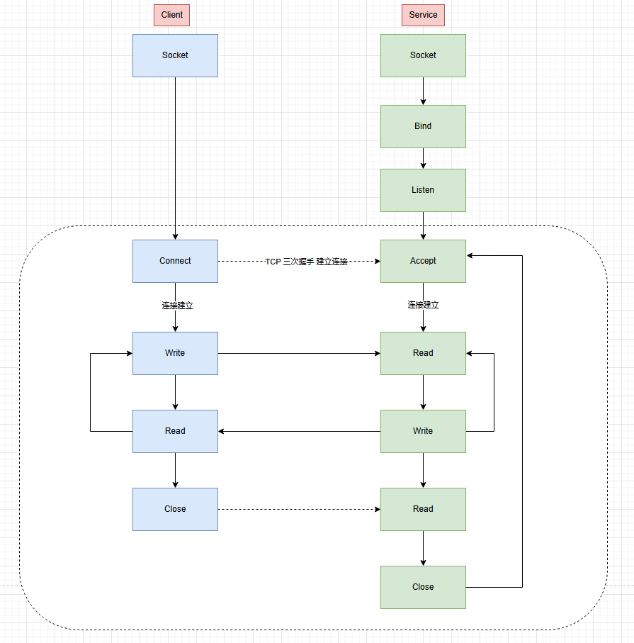

简介
Socket(套接字)是计算机网络中的一套编程接口,是网络编程的核心,它将复杂的网络协议封装为简单的API,是应用层(HTTP)与传输层(TCP)之间的桥梁。
应用程序通过调用Socket API,比如connect、send、recv,无需处理IP包封装,路由选择等复杂网络操作,屏蔽底层细节将网络通信简化为建立连接-数据接收-数据发送-连接断开,降低了开发复杂度。

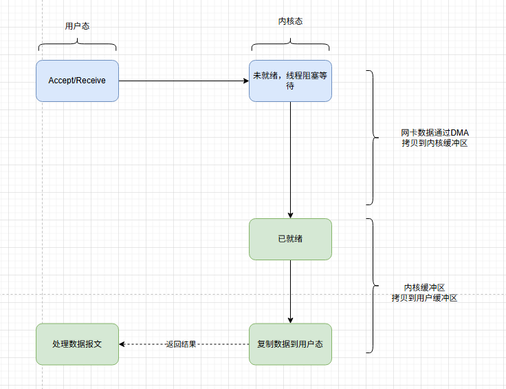

BIO,Blocking I/O
BIO 是最传统的 I/O 模型,其核心特征是一个连接一个线程,线程在读取/写入时会阻塞,直到I/O操作完成。
        private static Socket _server;
        private static byte[] _buffer = new byte[1024 * 4];
            _server=new Socket(AddressFamily.InterNetwork,SocketType.Stream, ProtocolType.Tcp);
            _server.Bind(new IPEndPoint(IPAddress.Any, 6666));
            _server.Listen();
            while (true)
                //BIO核心,线程阻塞,等待客户端连接
                var client = _server.Accept();
                Console.WriteLine($"Client {client.RemoteEndPoint} connect. ");
                //BIO核心,线程阻塞,等待客户端发送消息
                var messageCount = client.Receive(_buffer);
                var message = Encoding.UTF8.GetString(_buffer, 0, messageCount);
                Console.WriteLine($"Client {client.RemoteEndPoint} Say:{message}");
从代码中可以看出,有两个地方阻塞,一是Accept(),二是Receive(),如果客户端一直不发送数据,那么线程会一直阻塞在Receive()上,也不会接受其它客户端的连接。

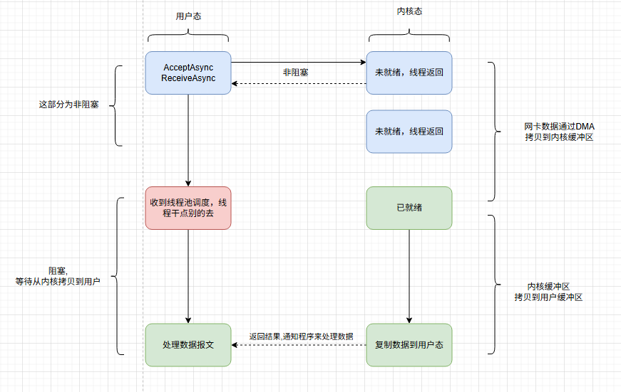

AIO,Asynchronous I/O
AIO作为大魔王与终极优化,实现了真正的异步操作,当发起IO请求后,内核完全接管IO处理,完成后通过回调或者事件来通知程序,开发者无需关心缓冲区管理、事件状态跟踪或轮询开销。
Java 7 引入 NIO.2(AIO),C# 通过IOCP+Async来实现

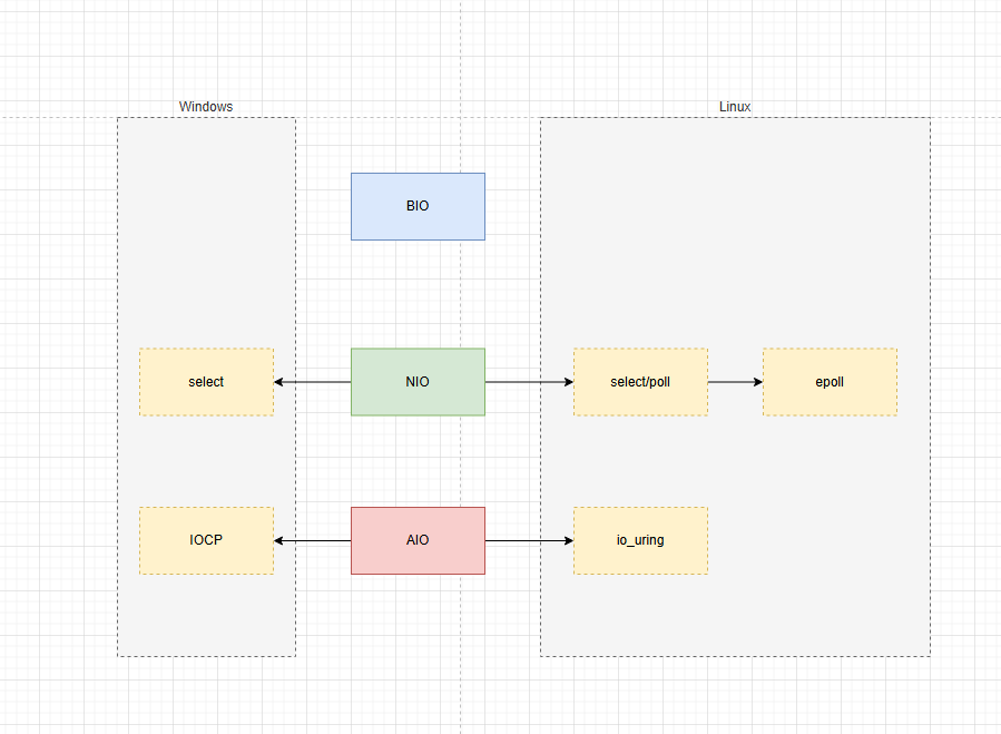

Linux/Windows对模型的支持
NIO的改良,IO multiplexing

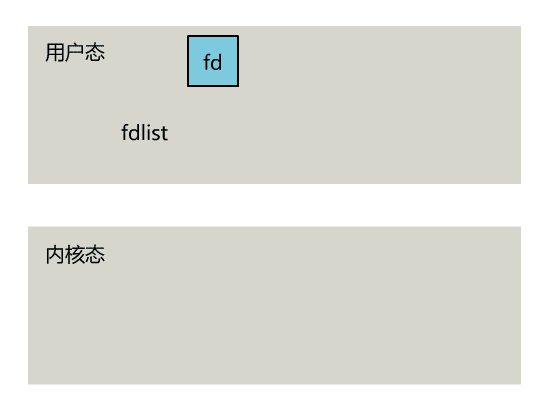

select/poll
参考上面的代码,HandleClient方法中,我们遍历了整个_Clients,用以寻找客户端的Receive。
同样是C10K问题,如果我们1万,甚至100万个客户端连接。那么遍历的效率太过低下。尤其是每调用一次Receive都是一次用户态到内核态的切换。
那么,如果让操作系统告诉我们,哪些连接是可用的,我们就避免了在用户态遍历,从而提高性能。
        /// <summary>
        /// 伪代码
        /// </summary>
        static void HandleClientSelect()
            var clients = _clients.ToList();
            //自己不遍历,交给内核态去遍历.
            //这里会有一次list copy到内核态的过程,如果list量很大,开销也不小.
            var readyClients= Socket.Select(clients);
            //内核会帮你标记好哪些client已经就绪
            foreach (var client in readyClients)
                //用户态依旧需要遍历一遍,但避免无意义的系统调用,用户态到内核态的切换.只有真正就绪的client才处理
                if (client.IsReady)
                    var messageCount = client.Receive(_buffer, SocketFlags.None);
                else
                    break;
通过监听一组文件描述符(File Descriptor, FD)的可读、可写或异常状态,当其中任意状态满足时,内核返回就绪的 FD 集合。用户需遍历所有 FD 判断具体就绪的 I/O 操作。

IOCP
由于Windows并不开源,关于IOCP的资料不多,可以参考此文。
IOCP:Input/Output Completion Port,I/O完成端口
.NET Core在Windows下基于IOCP,在Linux下基于epoll,在macOS中基于kqueue
https://www.cnblogs.com/lmy5215006/p/18571532

从上面的理论可以看出,AIO似乎是版本答案,在C#中,AIO已经充斥着每一个角落,但在JAVA的世界中,更加主流的是NIO,这是为什么呢?
1. Linux的支持不足
Linux 内核直到 3.11 版本(2013 年)才支持真正的异步 IO(io_uring),从而间接影响了JAVA的发展,Java的 AIO直到 2011 年Java 7才正式发布,而其前一代 NIO已发展近 10 年。
而Windows的IOCP在Windows NT 4.0 (1996年)就登上了历史舞台,加上C#起步较晚,没有历史包袱,所以对AIO支持力度更大,尤其是2012年发布了async/await异步模型后,解决了回调地狱,实现了1+1>3的效果。
2. JAVA的路径依赖
NIO生态过于强大,尤其是以Netty/Redis为首的经典实现,实在是太香了!
3. 理论优势并未转换为实际收益
AIO的性能在特定场景(如超大规模文件读写、长连接低活跃)下可能优于NIO,但在互联网场景中,NIO的足够高效,比如HTTP请求,AIO的异步回调优势相对轮询并不明显。
维度Java AIO未普及的原因C# AIO普及的原因
历史发展NIO早于AIO 9年推出,生态成熟;AIO定位模糊,未解决NIO的核心痛点(如编程复杂度)AIO与async/await同步推出,解决了异步编程的“回调地狱”,成为高并发编程的默认选择
跨平台需适配多系统异步机制(如Linux的epoll、macOS的kqueue),实际性能提升有限早期绑定Windows IOCP,性能稳定;跨平台后对AIO需求不迫切
生态Netty等NIO框架统治市场,切换AIO成本高缺乏NIO统治级框架,AIO通过async/await成为原生选择
开发者习惯NIO代码虽复杂,但通过框架封装已足够易用;AIO回调模式学习成本更高async/await语法糖让异步代码接近同步,开发者更易接受
性能场景大多数场景下NIO已足够高效,AIO的优势未显著体现Windows IOCP场景下AIO性能优势明显,且覆盖主流企业级需求
说人话就是,Netty太香了,完全没动力切换成AIO,顺带吐槽C#中没有类似的框架。dotnetty不算,已经停止更新了。
