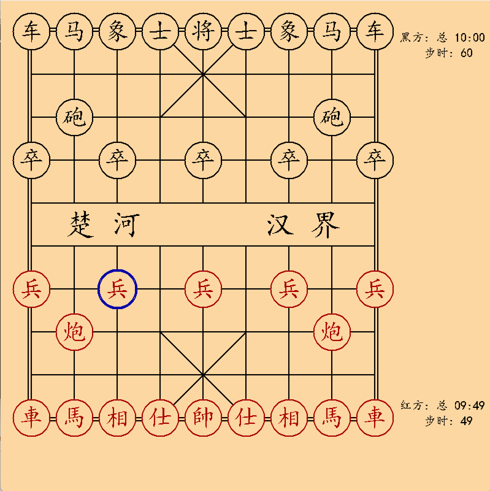

  1. 创建图形窗口,绘制中国象棋棋局图案。
    我们先看此步骤完成后的结果。

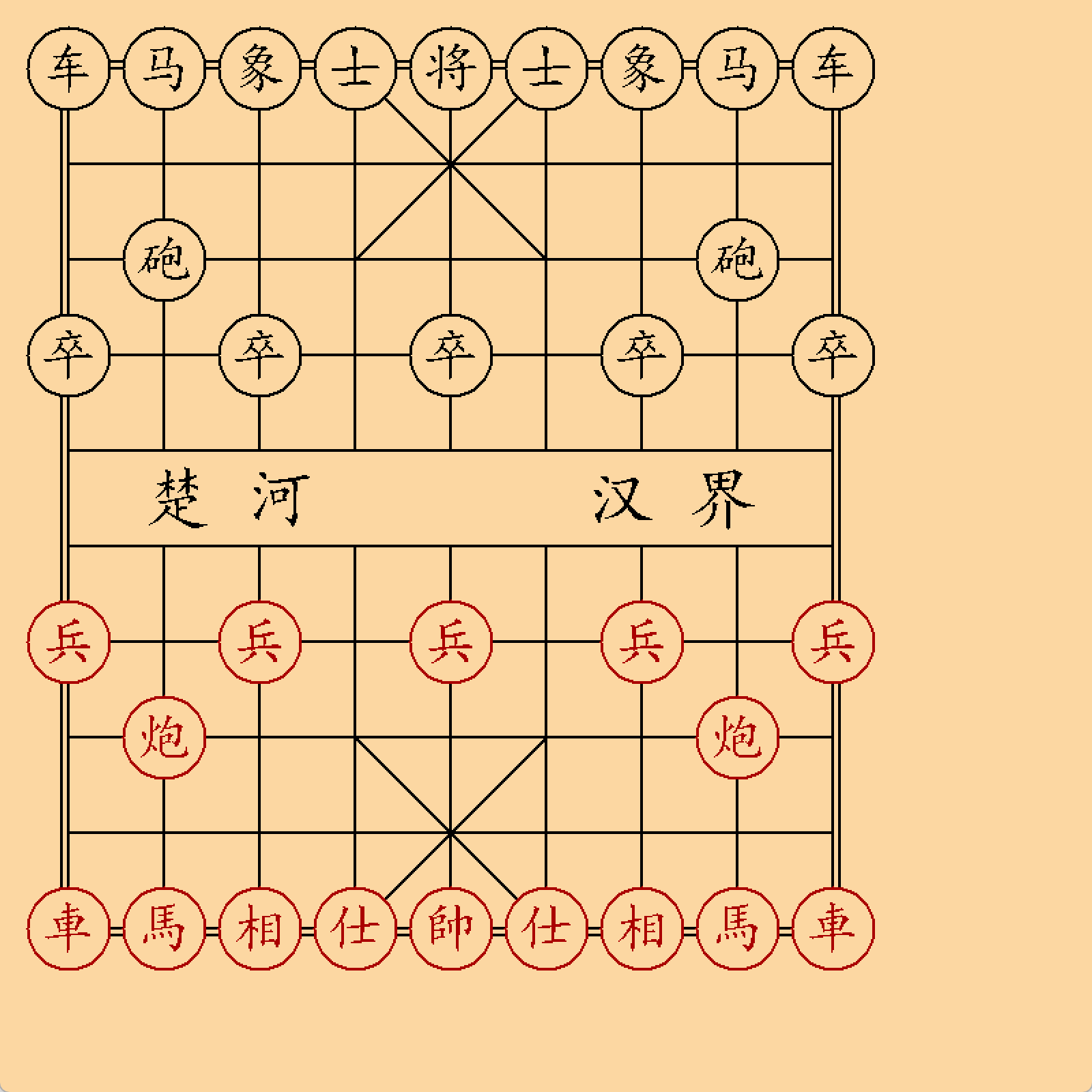

  2. 定义棋子,并在棋局上绘制初始化棋子
    我们先看此步骤完成后的结果。

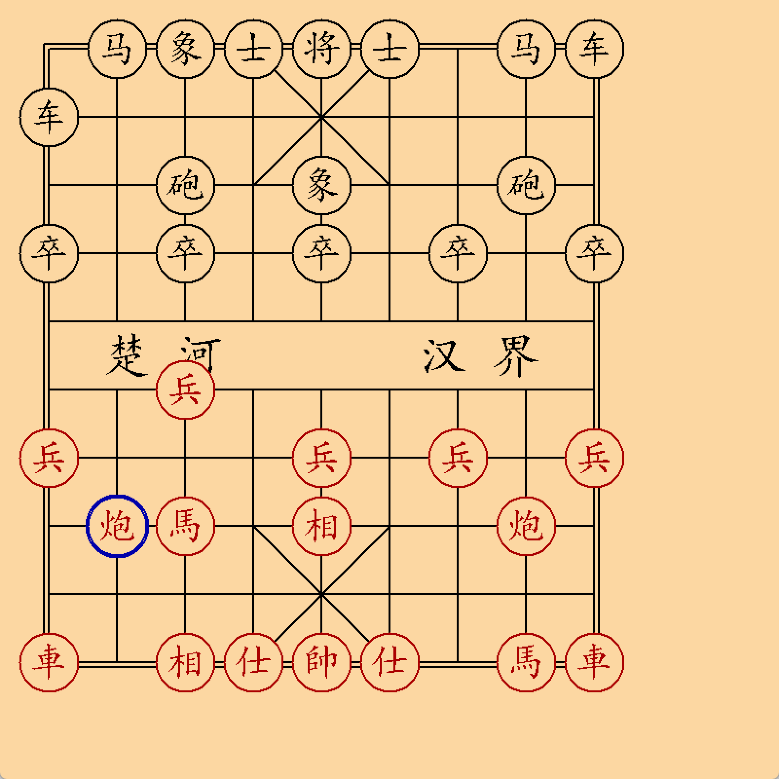

  1. 实现游戏控制功能。即可通过鼠标操作实现棋子的移动以及红黑双方的交换操作。
    我们先看此步骤完成后的结果。

      else if (strcmp(fromChess.name, "卒") == 0 || strcmp(fromChess.name, "兵") == 0) {
          int direction = (fromChess.type == 'B') ? 1 : -1; // 黑卒向下,红兵向上
          // 未过河时只能前进
          if (!fromChess.flag) {
              if (toI != fromI + direction || toK != fromK) return false;
              // 更新过河状态
              if ((fromChess.type == 'B' && toI >= 5) || (fromChess.type == 'R' && toI <= 4)) {
                  map[fromI][fromK].flag = true; // 标记为已过河
          } else { // 过河后可左右或前进
              bool valid = false;
              if (toI == fromI + direction && toK == fromK) valid = true; // 前进
              if (toI == fromI && abs(toK - fromK) == 1) valid = true;    // 横向移动
              return valid;
          return true;
      综上,我们将CheckMove()函数插入游戏控制函数中,当且仅当移动合法时可对棋子进行移动。

    我们先看此步骤完成后的结果。
    这里我们只是实现最简单的计时功能,即双方步时60秒,总时长10分钟。

    最后,在主函数中实现对时间的更新。
    再结合之前的函数,我们写出主函数即可实现中国象棋的最简化版。
    int main() {
    	initgraph(800, 800, SHOWCONSOLE);	// 初始化图形窗口
    	SoundInit();	// 初始化音效
    	PlayBGM();	// 播放背景音乐
    	GameInit();	// 初始化游戏
    	while (true) {
    		GameControl();  // 触发时间扣除
    		// 更新时间逻辑(每秒更新一次)
    		DWORD currentTime = GetTickCount();
    		DWORD elapsed = currentTime - lastUpdateTime;
    		if (elapsed >= 1000) { // 超过1秒
    			int seconds = elapsed / 1000; // 计算经过的整秒数
    			// 扣除当前玩家的总时间和步时
    			if (isRedTurn) {
    				redTimer.totalTime -= seconds;
    				redTimer.stepTime -= seconds;
    			else {
    				blackTimer.totalTime -= seconds;
    				blackTimer.stepTime -= seconds;
    			lastUpdateTime = currentTime;
    			// 检查超时
    			if (redTimer.totalTime <= 0 || redTimer.stepTime <= 0) {
    				MessageBox(GetHWnd(), "红方超时,黑方胜利!", "游戏结束", MB_OK);
    				exit(0);
    			if (blackTimer.totalTime <= 0 || blackTimer.stepTime <= 0) {
    				MessageBox(GetHWnd(), "黑方超时,红方胜利!", "游戏结束", MB_OK);
    				exit(0);
    		// 双缓冲绘制流程
    		BeginBatchDraw();  // 开始批量绘制
    		GameDraw();
    		EndBatchDraw();    // 结束批量绘制
    	EndBatchDraw();	// 结束绘制
    	closegraph();	// 关闭图形窗口
    	mciSendString("close all", NULL, 0, NULL); // 关闭所有音频
    	return 0;
