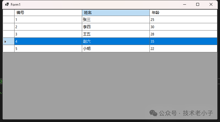

完整例子
using System.Data;
namespace AppDataGrid
    public partial class Form1 : Form
        public Form1()
            InitializeComponent();
            InitializeDataGridView();
            //PopulateDataGridView();// 手动添加列和数据
            BindDataGridView();// 使用数据集绑定,这个常用一些
        // 代码初始化方式
        private void InitializeDataGridView()
            dataGridView1.Dock = DockStyle.Fill; // 填充整个窗体
            // 设置一些常用属性
            dataGridView1.AllowUserToAddRows = false// 不允许用户添加行
            dataGridView1.AllowUserToDeleteRows = false// 不允许用户删除行
            dataGridView1.ReadOnly = true// 禁用编辑功能
            dataGridView1.AutoSizeColumnsMode = DataGridViewAutoSizeColumnsMode.Fill; // 自动调整列宽度以填充整个DataGridView
            dataGridView1.SelectionMode = DataGridViewSelectionMode.FullRowSelect; // 选择整行
        // 手动添加列和数据
        private void PopulateDataGridView()
            // 添加列
            dataGridView1.Columns.Add("ID""编号");
            dataGridView1.Columns.Add("Name""姓名");
            dataGridView1.Columns.Add("Age""年龄");
            // 添加数据行
            dataGridView1.Rows.Add(1"张三"25);
            dataGridView1.Rows.Add(2"李四"30);
            dataGridView1.Rows.Add(3"王五"28);
            dataGridView1.Rows.Add(4"赵六"35);
        // 使用数据集绑定
        private void BindDataGridView()
            // 假设有一个DataTable类型的数据源
            DataTable dt = GetDataFromDatabase();
            dataGridView1.DataSource = dt;
            // 可以在绑定后设置列标题
            if (dataGridView1.Columns.Count >= 3)
                dataGridView1.Columns[0].HeaderText = "编号";
                dataGridView1.Columns[1].HeaderText = "姓名";
                dataGridView1.Columns[2].HeaderText = "年龄";

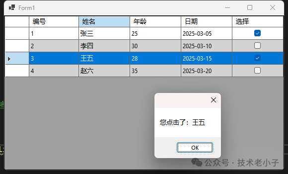

完整例子
using System.Data;
        public Form1()
            //BindDataGridView();// 使用数据集绑定,这个常用一些
            AddAdvancedFeatures();
            // 注册事件处理器
            dataGridView1.CellClick += DataGridView_CellClick;
        // 代码初始化方式
            // 设置一些常用属性
        // 手动添加列和数据
            // 添加列
            // 添加日期列
            dataGridView1.Columns.Add("DateColumn""日期");
            // 添加复选框列
            DataGridViewCheckBoxColumn checkColumn = new DataGridViewCheckBoxColumn();
            checkColumn.HeaderText = "选择";
            checkColumn.Name = "SelectColumn";
            dataGridView1.Columns.Add(checkColumn);
            // 添加数据行
            dataGridView1.Rows.Add(1"张三"25, DateTime.Now.AddDays(-10), true);
            dataGridView1.Rows.Add(2"李四"30, DateTime.Now.AddDays(-5), false);
            dataGridView1.Rows.Add(3"王五"28, DateTime.Now, true);
            dataGridView1.Rows.Add(4"赵六"35, DateTime.Now.AddDays(5), false);
            // 设置日期列格式
            dataGridView1.Columns["DateColumn"].DefaultCellStyle.Format = "yyyy-MM-dd";
        // 使用数据集绑定
            // 可以在绑定后设置列标题
            if (dataGridView1.Columns.Count >= 4)
                dataGridView1.Columns[3].HeaderText = "日期";
                // 设置日期列格式
                dataGridView1.Columns[3].DefaultCellStyle.Format = "yyyy-MM-dd";
            // 添加复选框列
            AddCheckBoxColumn();
        // 添加复选框列
        private void AddCheckBoxColumn()
            // 为所有行的复选框列设置默认值
            foreach (DataGridViewRow row in dataGridView1.Rows)
                row.Cells["SelectColumn"].Value = false;
        // 添加高级功能
        private void AddAdvancedFeatures()
            // 设置交替行颜色
            dataGridView1.AlternatingRowsDefaultCellStyle.BackColor = System.Drawing.Color.LightGray;
            // 设置行头的样式
            dataGridView1.RowHeadersWidth = 50;
            // 设置单元格数据类型验证
            dataGridView1.Columns["Age"].ValueType = typeof(int);
            // 冻结第一列
            if (dataGridView1.Columns.Count > 0)
                dataGridView1.Columns[0].Frozen = true;
        // 单元格点击事件处理
        private void DataGridView_CellClick(object sender, DataGridViewCellEventArgs e)
            // 单击单元格事件
            if (e.RowIndex >= 0 && e.ColumnIndex >= 0)
                // 检查单元格值是否为空
                if (dataGridView1.Rows[e.RowIndex].Cells[e.ColumnIndex].Value != null)
                    string cellValue = dataGridView1.Rows[e.RowIndex].Cells[e.ColumnIndex].Value.ToString();
                    MessageBox.Show($"您点击了:{cellValue}");
                else
                    MessageBox.Show($"您点击了空单元格,位置: [{e.RowIndex}, {e.ColumnIndex}]");
