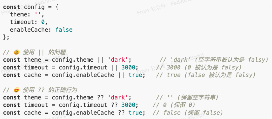

🎯 空值合并操作符 (??) - 智能默认值设置
与 || 操作符的区别
这是很多开发者容易混淆的地方:

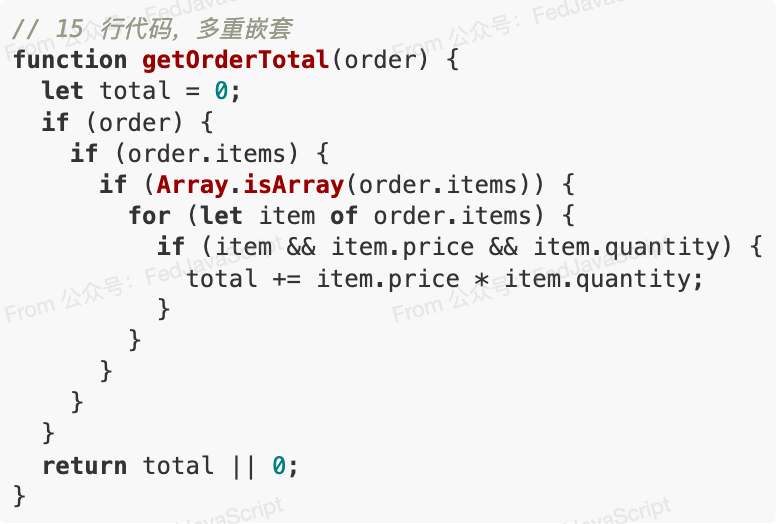

传统写法:
现代写法:

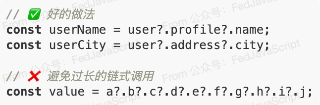

🎨 最佳实践
1. 适度使用,避免过度链式调用
