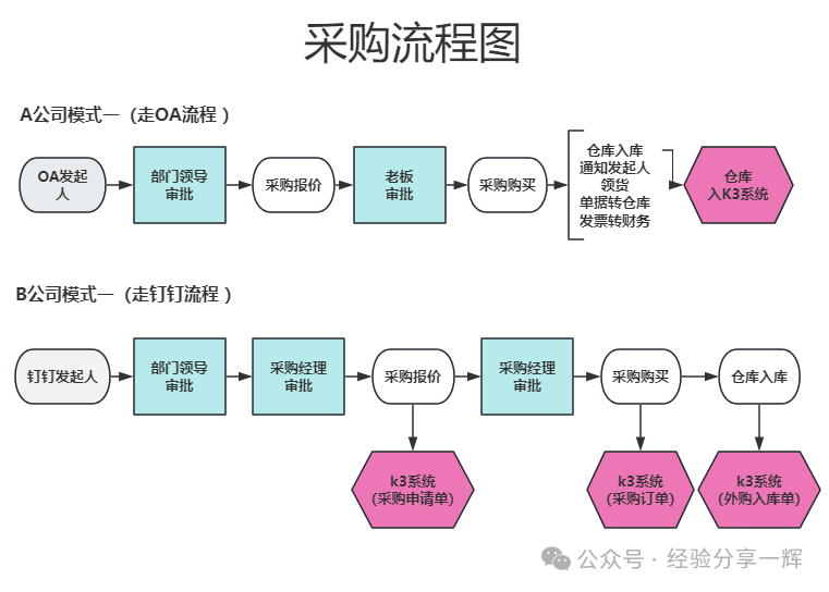

每个公司的采购流程都有所不同,我们例举两个公司来讲解一下。在图中我们可以看到:
A公司的采购流程:直接走OA审批,老板审批完后,采购购买,货物到仓库后,仓库人员录(金蝶k3)系统,全程采购不需要操作(金蝶k3)系统,只需要据OA系统,做好采购工作就可以了。
B公司的采购流程:走的是钉钉审批流程,采购在报价时,要填写金蝶k3系统的(采购申请单);在购买时,填写金蝶k3系统的(采购订单);到货后,仓库人员验收货物,填写金蝶k3系统的(外购入库单);把金蝶的采购入库分成几个人来操作。
我们了解自己公司的采购流程就可以了。

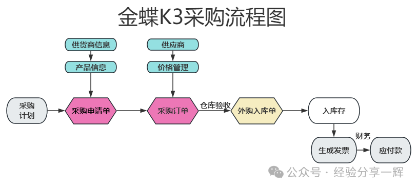

二、金蝶k3的采购流程

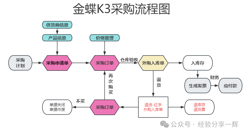

金蝶k3系统的采购流程是这样的,举个例子,我们要在京东采购两个电脑500W电源,录(采购申请单)时,我们要填写(产品信息)。流程到采购订单时,我们要填写(价格)和(供货商信息)。到货后,仓库验货,填写(入库单),没有问题就产品入库存,生成记账发票,结束采购流程。
如果产品有问题,要退货,仓库再填一张(红色的入库单)退库存和记账发票,单据回到采购订单状态,采购重新购买,再走一次入库流程,或者不买了,采购关闭单据,结束采购流程。
注意:金蝶k3系统的单据,分为红字蓝字蓝字为正数单据,红字为负数单据。正常流程蓝色字单据退款退货之类的是红色字单据

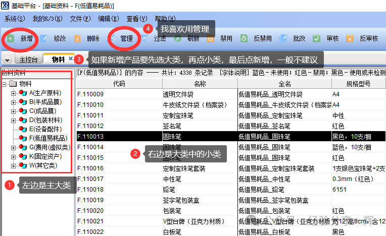

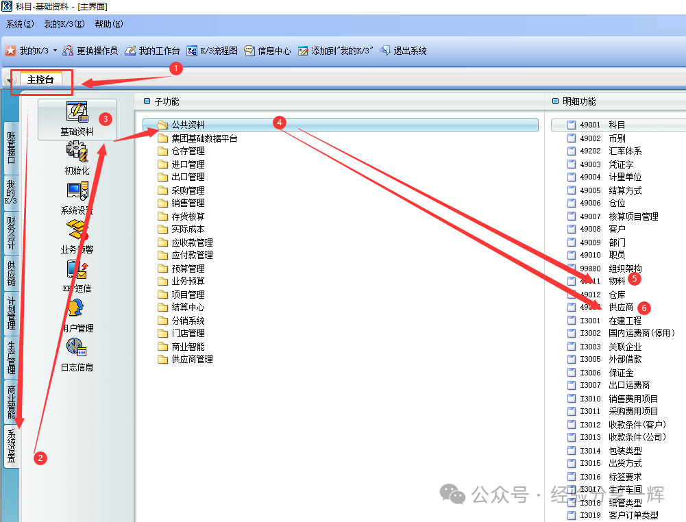

打开k3系统,进入(主控台)——(系统设置)——(基础资料)——(公共资料)——(物料和供应商)
新增产品信息,要先选择左边的大类,再点右边的小类,再点新增,一般不建议这样做,这样很容易录错产品信息的归类,除非你很了解系统的录入分类和财务归类。我个人建议用管理功能来录信息。

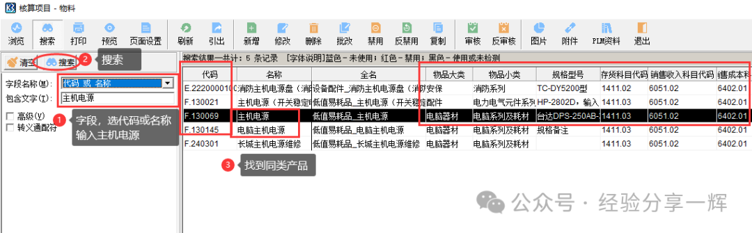

管理后,进入管理介面,字段这里选(代码或名称),输入(主机电源)(搜索),找到同类产品(主机电源),查看同类物品的系统归类。
我们在这里可以看到,产品代码是(F.130)开头,物品的(大类)和(小类),产品(存货科目),(收入),(成本),的归类等信息,如果我们自己新增,不了解物品的核算归类,很容易搞错,到时会影响后面的财务报表。

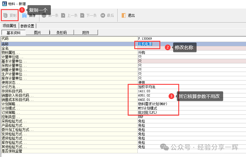

所以我们最好是找到同类产品,双击进去,(复制)一个同类产品,修改名称,修改一些你自己知道的参数,一些不了解的参数,不用改,和同类产品一样就好。

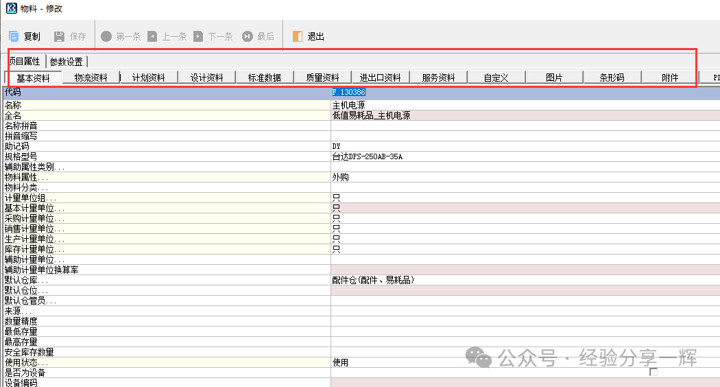

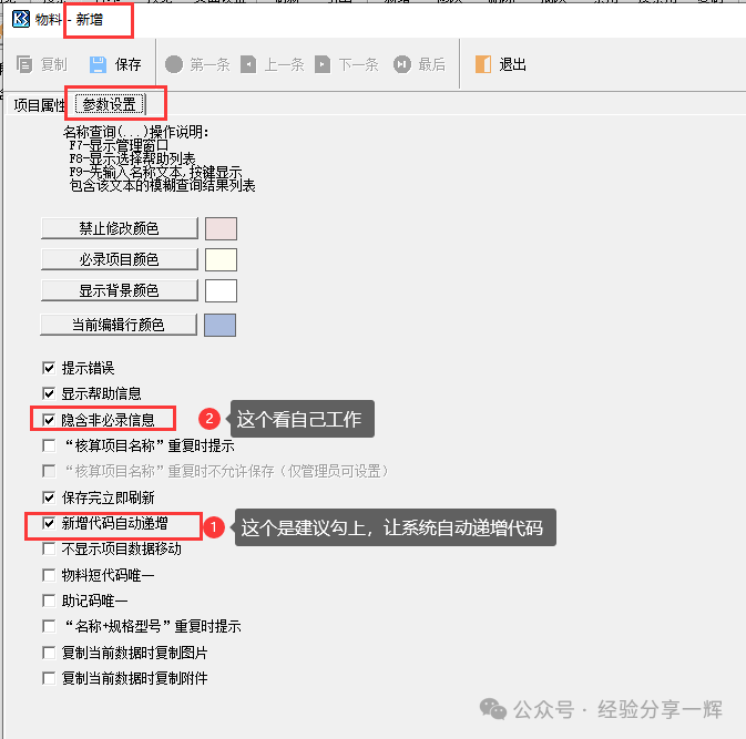

注意:新增这里的参数设备
新增代码自己递增建议(勾上)隐含非必录信息这个看自己工作需求,设置完记的点保存。
如果去掉隐含非必录信息,新增介面这里就会多好多信息出来。这个根据自己的情况选择。

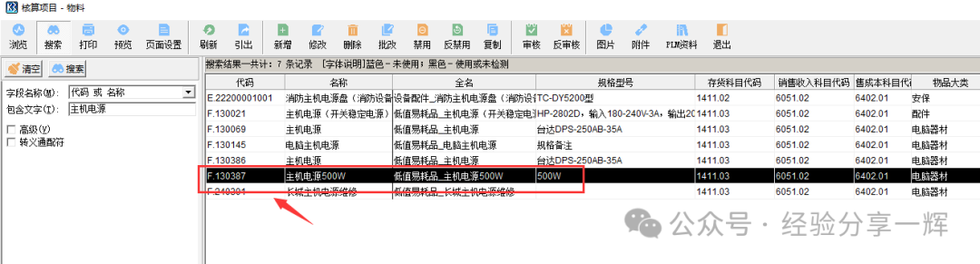

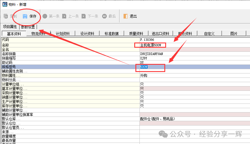

还是继续我们的操作,新增一个500W的主机电源,因为我们用的是(复制)同类物品,也勾选了(新增代码自动递增),只需要修改名称(主机电源500W),规格型号(500W),其它选项一样就好了,记得点保存
再搜索一下(主机电源),就会多一个产品,代码也自动生成(F.130387),新增物品到这结束。

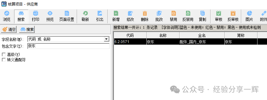

现在要查看有没有供应商(京东)
方法一样,在(主控台)——(系统设置)——(基础资料)——(公共资料)——(供应商)——(管理)——搜索(京东)。
一般公司的供应商都固定有的,不用新增,用旧的就好,这样财务的账才不会乱。
现在确定系统里,(产品信息)(供应商)都有了。

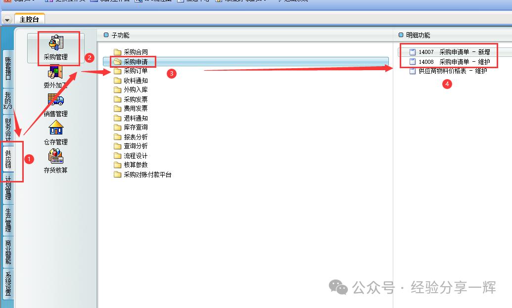

(主控台)——(供应链)——(采购管理)——(采购申请)——(采购申请单-新增/维护)

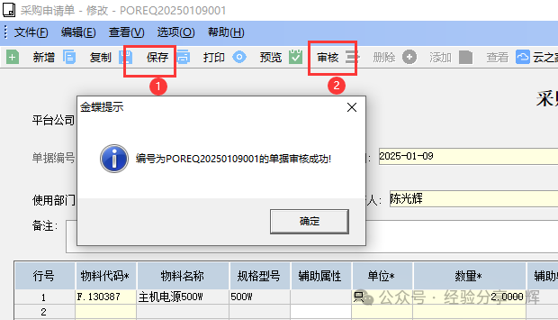

填写采购申请单,选(公司),业务类型(外购入库),使用部门(信息中心),物料代码(按F7键,查到并选择要购买的物料代码或名称),或者知道代码,自己(手输代码),数量(记得填一下)
最后要点(保存)(审核),申请单填写完成并生效。

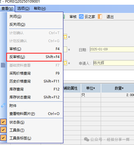

注意:如果要修改已(审核)的单,要先把单据(反审核),才能修改。在上面查看菜单里,有个(反审核)

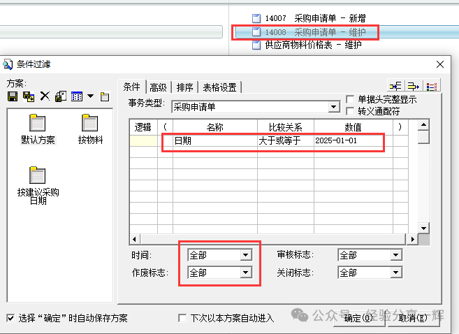

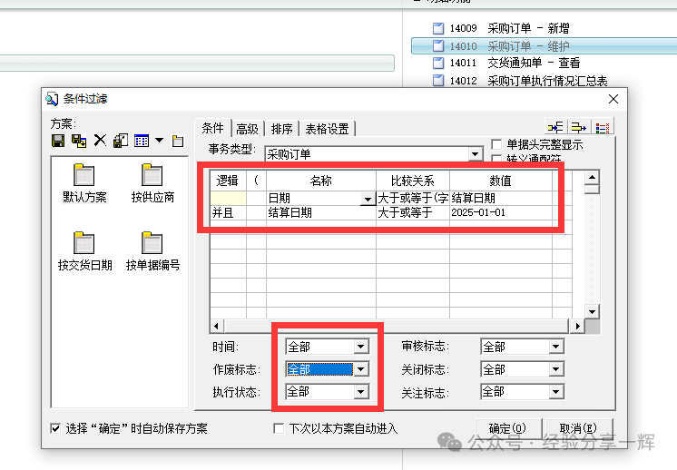

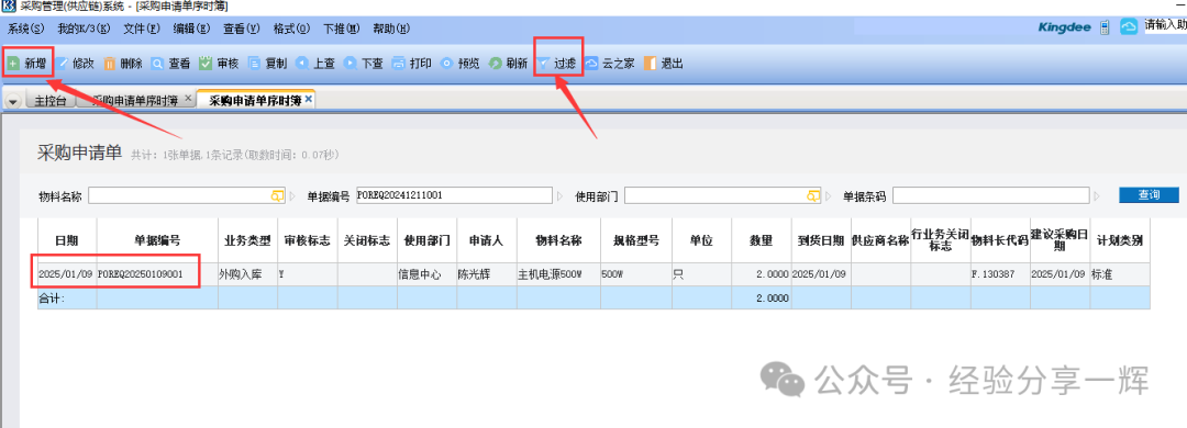

再讲一下(采购申请单-维护)的功能,点维护,弹出过滤条件。一般我们按日期查(例如:日期,大于或等于,2025-01-01),下面时间和标志,记的选(全部),不然有时会查不到我们想要的单据。
这是会显示我们刚刚查询条件的所有单据,点(新增)就是(采购申请单)功能,点(过滤)就是(修改查询条件)功能,双击单据就是(打开和修改单据)功能。在这里可以查看并新增或修改单据。

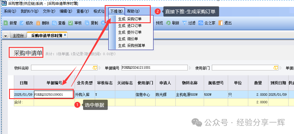

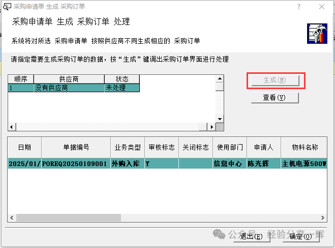

我们先讲最简单的方法,在(采购申请单-维护)介面,选中订单,按上面的(下推--生成采购订单)。
生成(采购申请单)自动关联生成(采购订单)。

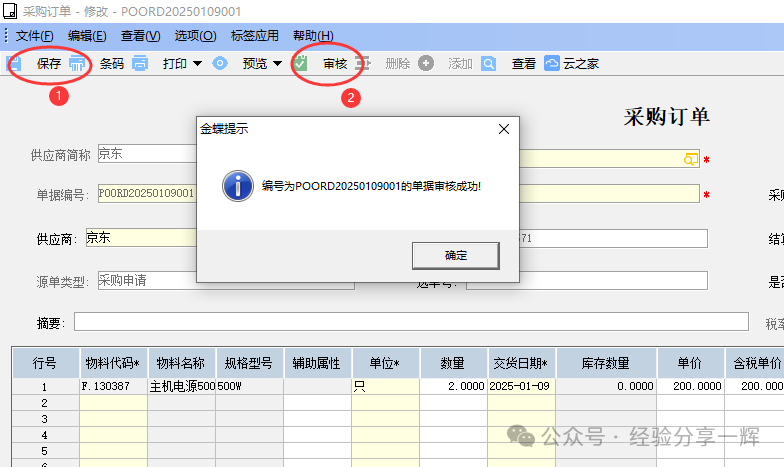

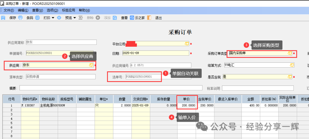

下推生成的采购订单有一个好处理,自动关联单据,我们要填写几个关键选键选项,供应商选择(京东),选择采购类型(国内买的选国内采购),填写价格(200),有黄色的为必填项。
同样,填完后记得保存审核。采购订单完成,单据到入库流程。这是最方便的流程。

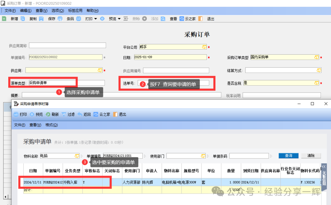

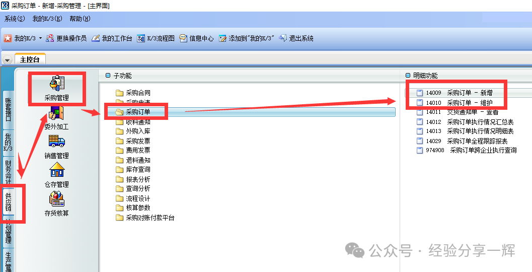

第二个方法,从主控台进入(采购管理)——(采购订单)——(采购订单--新增/维护)
进入(新增采购订单)后,要自己手动选择对应的采购申请单,在源单类型选择(采购申请单),在选择号中(按F7键,查询到想找的申请单,选中单号,或者自己手输单号),这样才能对应到采购申请单。如果是下推生成,就不用自己找关联的单据。
关联采购申请单后,还要填写几个关键选键选项,供应商选择(京东),选择采购类型(国内买的选国内采购),填写价格(200),有黄色的为必填项。

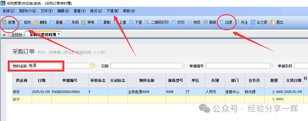

再讲解一下(采购订单--维护)的功能。点开后弹出查询条件,可以多条过滤,注意:下面最好选全部,不然有时会查询不到你要的单据。
同样,进去后有(新增)(审核)(查询过滤)(下推)等功能,和采购申请单的功能一样。

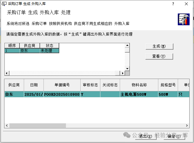

第四、从(采购订单)(外购入库)

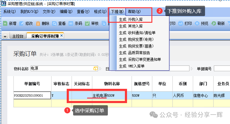

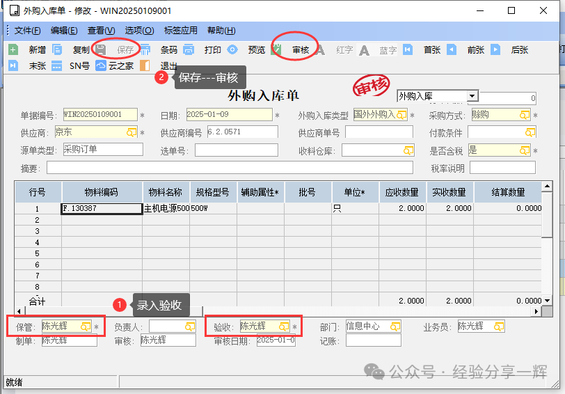

同样,我们直接在(采购订单-维护)里面,选择单据,点上面的(下推--生成外购入库),这样快点。
生成:可直接生成(外购入库单)。
录入验收人员,点保存审核。物品入库完成。

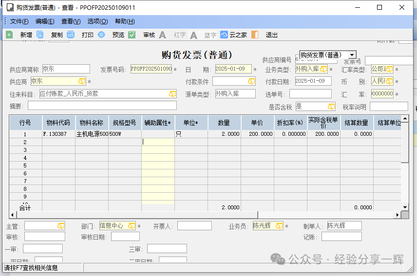

生成购货发票(采购入库)流程到此结束。

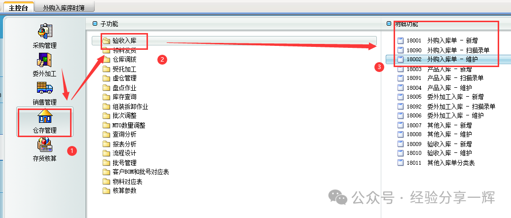

还可以从主控台,(仓存管理)——(验收入库)——(外购入库--新增/维护),功能是一样的,只是打开路径不同,这里也不重复讲解了。
