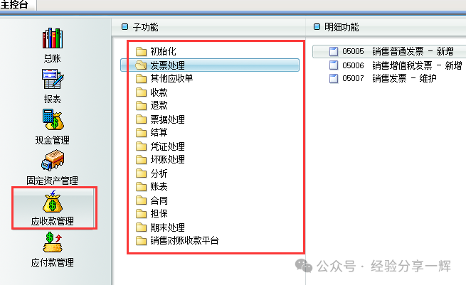

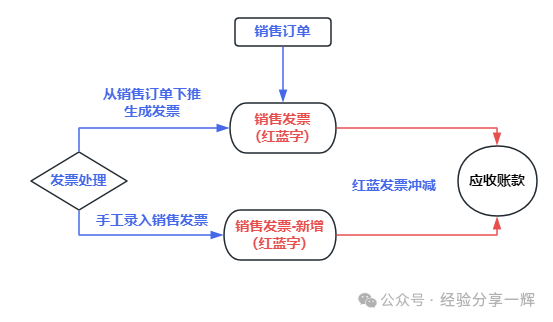

发票处理-销售发票
注意:不是真的发票,是K3系统记录公司销售产品的(收入记账凭证)。
1.从(销售订单)下推生成(销售发票),自动关联订单信息。详细可看从零开始学金蝶k3(六)销售流程
2.手工录入(销售发票),等于直接多了一笔订单,一般用于(退货)场景。例如:录入(红字销售发票),关联(蓝字销售发票),做冲减(应收账款)
举个例子:A客户销售订单的货款是1000元,因产品有问题,现要退货退款200元。(有退货物,k3系统要新增红字销售订单--生成红字销售发票,货物入库。在发票处理里做红蓝发票冲减,应收款为800元),如果只退款不退货(k3系统直接新增红字发票关联A客户的订单蓝色发票冲减应收款

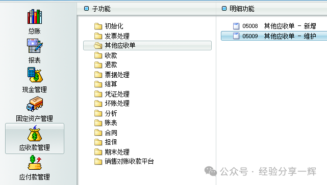

其它应收款
其它应收单:录入(别人欠公司的钱)。例如:员工借的钱,门店押金等。(虽然钱暂时被占用 ,但理论上对方应该归还或冲抵

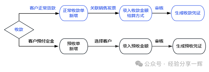

收款
分为收款单预收单
收款单:新增收款单--选择客户--关联源单(对应的销售发票)--录入收款金额--选择结算方式(现金/银行转账等)--审核生成收款凭证
预收单:新增预收单--选择客户--录入预收金额--审核生成预收款凭证。
注意:收款单中也可勾选(使用预收款),关联预收款单冲抵金额

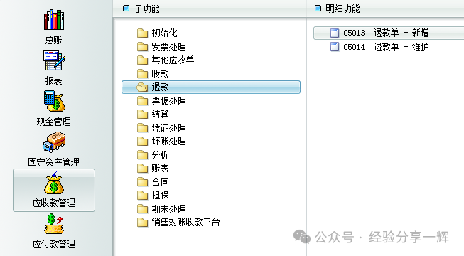

退款单
向客户退回多收款项(如退货、价格调整等)。
退款单:新增--选择客户--填写退款金额、退款原因。(可关联原收款单或预收款单,方便跟踪退款来源)--选择退款结算方式--保存审核--生成凭证。

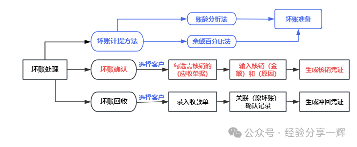

坏账处理
坏账计提:调减应收账款的可收回金额,避免虚增资产。(应收款可能有多少钱收不回来)。

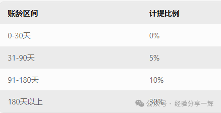

账龄分析法:应收账款逾期天数分段设置计提比例(逾期越长,计提比例越高)
余额百分比法:应收账款总余额的固定比例计提(如:年度末按1%计提,年末应收账款余额200万元 → 计提金额 = 200万 × 1% = 2万元)。
坏账确认:确定收不回来的(应收款)。选择(客户)--勾选收不回来的(应收款)--输入(金额和原因)--确定坏账(生成核销凭证)。
坏账收回:之前确定的(坏账)收回来了。新增(收款单)--关联客户的(坏账记录)--输入回收(金额)--恢复应收账款(生成冲回凭证)。

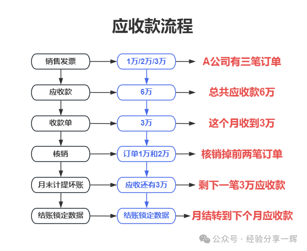

我们举个简单的例子,走一下应收款流程
例如:A公司有三笔订单,总应收款为6万,收到了3万,还差3万没到账。操作流程如下:
金蝶k3系统订单生成三张销售发票(1万/2万/3万),应收款为三笔共(6万),收到货款为(3万),系统新增收款单(3万),对应实际情况,核销应收款单据和收款单。剩下没核销的应收款转结到下个月。
总结一下:应收款流程
1.销售订单→销售发票→审核生成应收款;
2.客户付款→录入收款单/预收款单→审核生成收款单;
3.核销应收款与收款单→更新客户余额 ;
4.月末计提坏账→生成账表→结账锁定数据。
