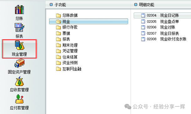

现金板块

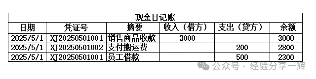

现金日记账:逐笔记录企业所有现金收入现金支出的详细流水账。例如:今天的三笔现金收支记录
现金盘点单:核对实际库存现金账面余额是否一致。
例如:现金2300元,100元面额,张数(23)
注意:如果系统账面余额与实际现金不符核对现金日记账是否漏记、错记。
现金对账:对比系统账面现金余额实际库存现金是否一致,同时验证现金日记账与总账是否一致。
账实核对:(现金日记账VS实际现金)
点击(现金对账)--(新增对账)--选择(现金账户)--输入实际盘点金额(如2300元)--差异(为0)--直接确认;如果(不为0)检查(现金日记账)是否漏记、错记或清点现金错误。
账账核对:(现金日记账VS总账“库存现金”科目余额)
如果总账余额≠现金日记账余额,检查(总账凭证)是否遗漏或重复生成。
现金日报表:是现金日记账的每日汇总。
现金收付流水账:是现金日记账的明细。

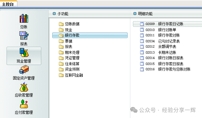

银行存款板块
银行存款日记账逐笔记录企业银行账户资金变动的明细账簿。
银行对账单和银行存款对账:导入银行对账单,和系统的(银行存款日记账)核对。
已勾对记录表银行对账过程中生成的清单
余额调节表调整(未达账项)如:企业已收/付,银行未收/付;银行已收/付,企业未收/付
长期未达账:系统银行存款账VS 银行对账单(超时一定时间不匹配的账项)
后面的日报表就是字面意思。

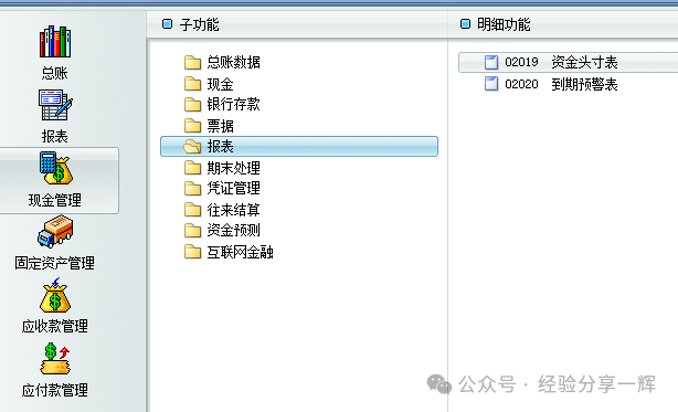

报表板块
资金头寸表:企业可用实际可支配资金
计算公式:期末可用资金=期初可用 + 当日流入 - 当日流出( ± 在途调整) - 受限资金。
到期预警表:查询到期需支付或收回的款项。

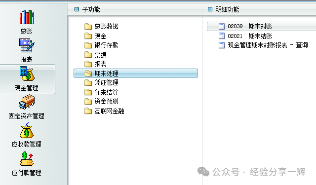

期末对账和结账
期末对账:现金/银行日记账 vs 总账
检查总账“库存现金”“银行存款”科目余额是否与日记账一致;现金/银行日记账与费用明细账、收入明细账交叉核对,确保收支归属正确。
期末结账锁定数据并开启新周期。
注意对账事项:
1.现金账实核对:现金日记账余额 vs 实际库存现金,防止挪用、漏记或错记;
2.银行账实核对:银行日记账余额 vs 银行对账单,处理未达账项(如支票未兑付);
3.账账核对:日记账 vs 总账(现金)科目,确保系统数据一致性
