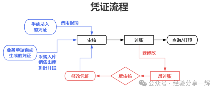

凭证流程:【录入凭证 → 保存 → 审核 → 过账 → 查询/打印】,要修改已( 过账的凭证),要【反过账→反审核→修改→重新审核过账】。

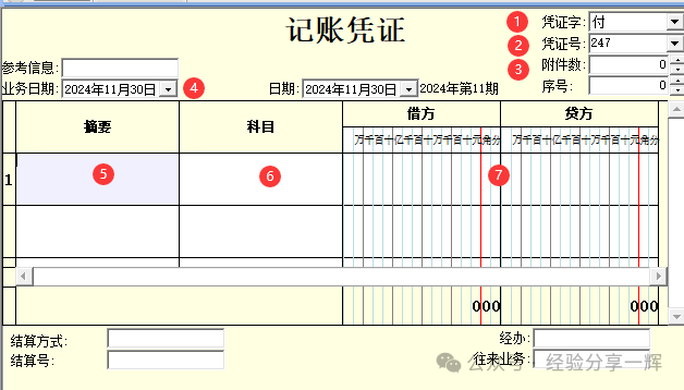

记账凭证
凭证:会计用于记录经济业务明确经济责任,并作为记账依据的书面证明文件。
凭证字:选择预设的凭证类型(如“收”“付”“转”“记”);
凭证号:通常系统自动生成(可修改,需符合规则);
附件数:输入凭证所附原始单据数量(如发票等);
日期:可手动修改为业务实际发生的日期
摘要:简明描述业务内容(如“报销差旅费”);
科目:(F7)调出科目表搜索或输入会计科目代码
金额:借方直接输入正数,贷方可输入负数或切换借贷输入正数;

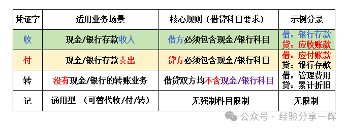

凭证字分类
可设置‘收’、‘付’、转’、‘记’、在(系统设置--基础资料--凭证字)里面设置。
‘收’字凭证:作为现金或存款收入记账
‘付’字凭证:作为现金或存款支出记账
‘转’字凭证:作为没有现金或存款的转账记账
‘记’字凭证:通用型记账不区分收付款,无限制。
一般中小企业:统一使用‘记’字凭证,简化操作。
大型企业:细分‘收’‘付’‘转’字凭证,强化内控。

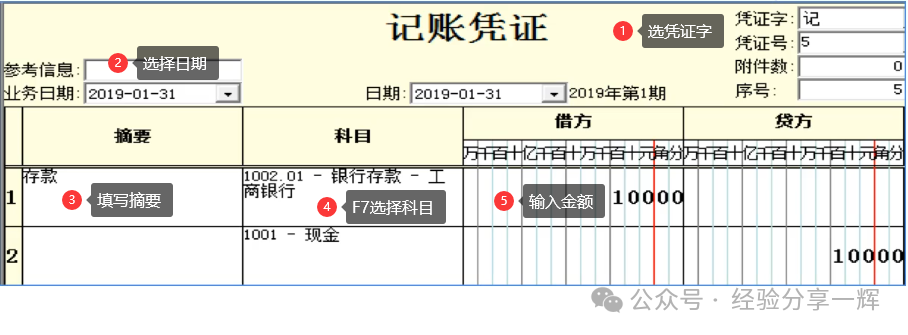

凭证录入
选择凭证字(如果有分类,没有默认是‘记’)--选择日期--填写摘要--选择系统科目(F7)--输入借贷方金额(总数要相等)--保存凭证。

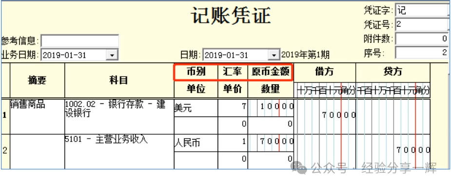

外币凭证录入
如果有外币,点一下上面的(外币)图标,会出现外币换算。选择币别:如美元。例如:100美元,汇率是7,换算人民币就是700元。

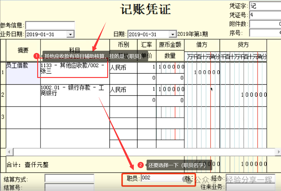

注意:如果所选(科目)(项目辅助核算),选择科目后,需要在弹出的窗口中选择(具体项),例如:(其他应收款)启用了(项目辅助核算),核算项目是(职员),我们还要选择一下(职员名字)。

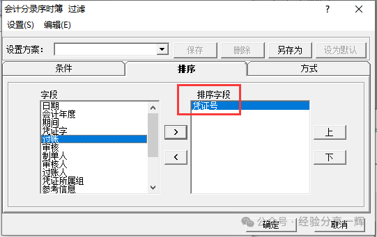

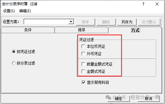

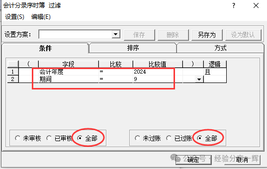

凭证查询
过滤条件:例如查2024年9月的全部凭证(会计年度选2024,期间选9,下面的审核选全部,过账也选全部)。
显示的排序:按自己须要,例如(按凭证号)。
方式:还有币别的过滤。

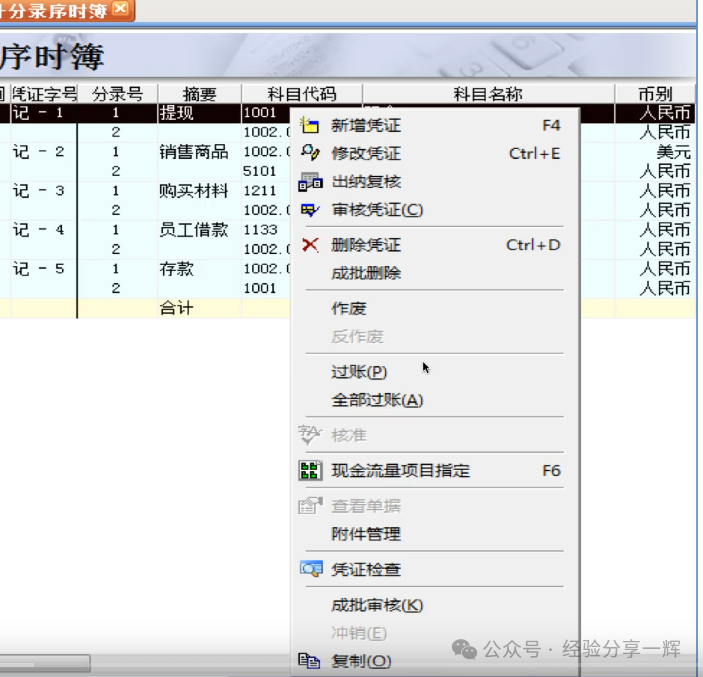

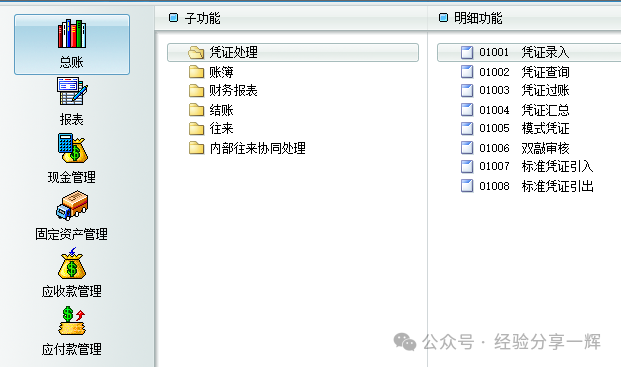

凭证处理
在凭证查询里面,可以对凭证进行各种操作。例如(新增,修改,审核,删除,作废,过账)等操作。注意:没审核没过账的凭证才可以修改,已过账凭证需先【反过账】→【反审核】→修改→重新审核过账。

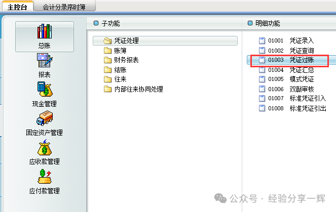

凭证过账
凭证过账:将已审核的凭证数据更新到总账科目余额中,生成财务报表基础数据。
过账前:确认凭证为“已审核”状态,确保过账期间与凭证日期一致。
过账后:查询凭证状态是否显示“已过账”状态。检查科目余额是否更新。路径:【财务会计】→【总账】→【科目余额表】。

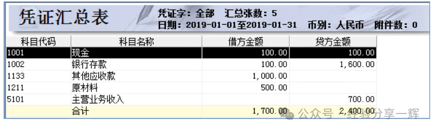

凭证汇总:将已过账的凭证,按科目、期间、部门等维度汇总借贷发生额。

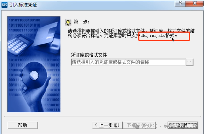

标准凭证引入/引出:导出或导入凭证,支持格式。
总结一下:凭证的操作
1.凭证流程:入凭证-- 保存 --审核 --过账-- 查询/打印
2.修改过账凭证:反过账--反审核--修改--重新审核过账
3.凭证手动录入系统根据业务单据自动生成
