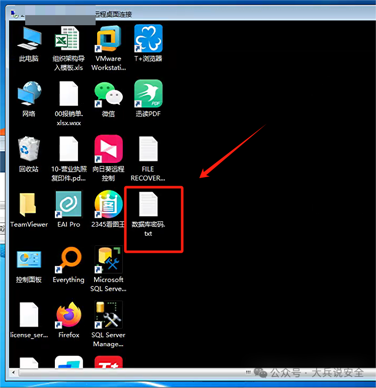

4、客户的数据库密码就以明文方式存储在桌面上。

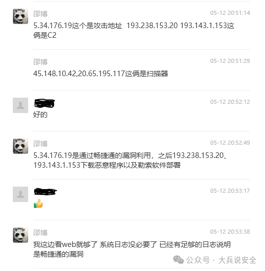

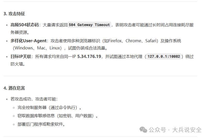

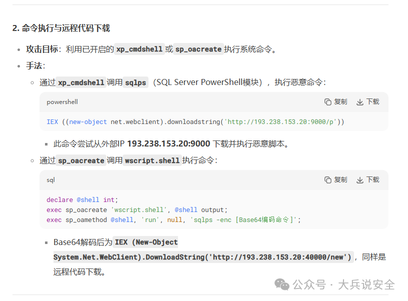

技术人员将日志导了出来,进行分析。通过分析找到了攻击源和攻击路径,黑客利用畅X通的漏洞,对系统进行注入攻击,从远程下载恶意程序后实施加密操作。
注:以上几个图片是用AI分析的结果。

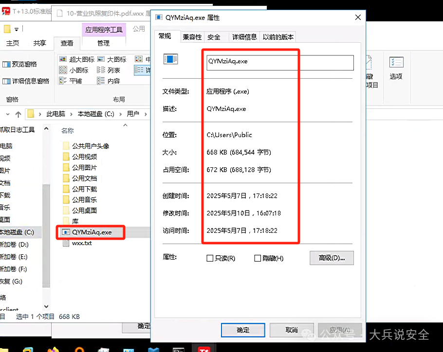

根据分析结果,技术人员在服务器上找到了黑客留下的恶意程序。

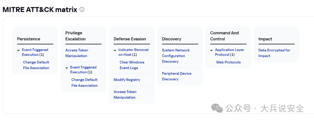

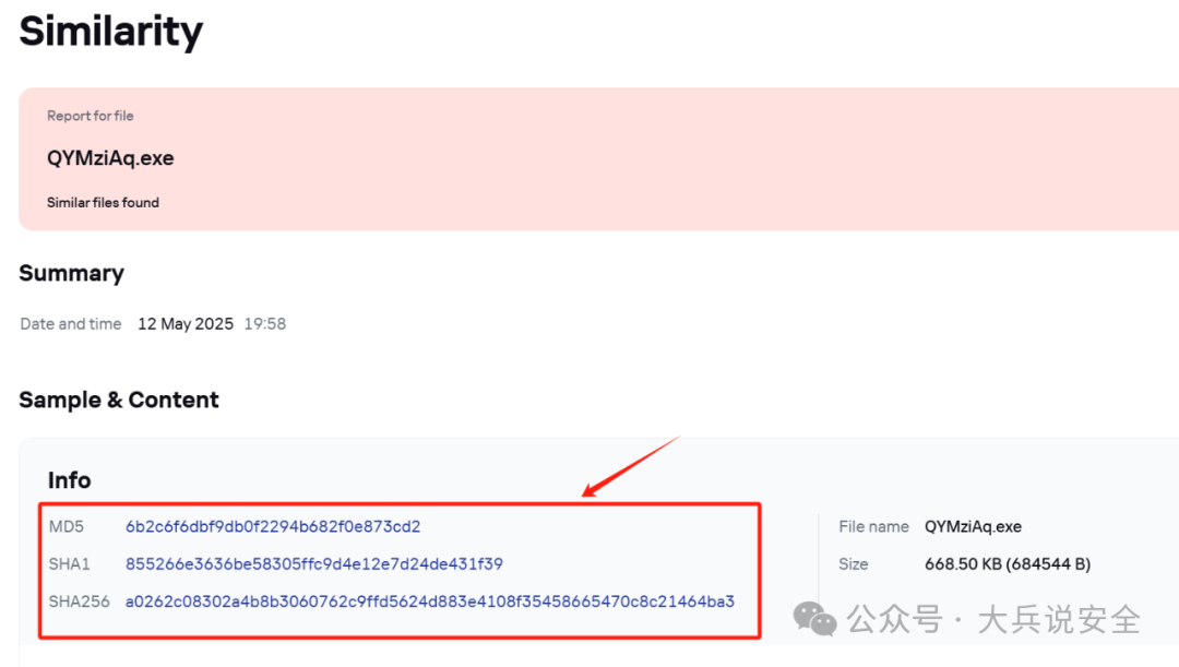

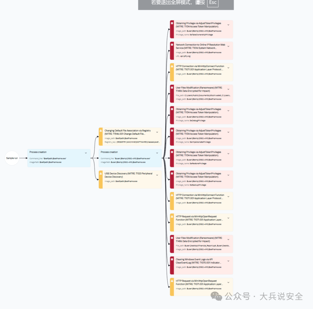

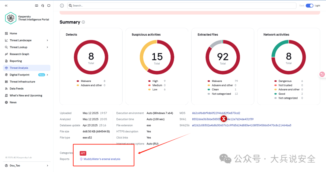

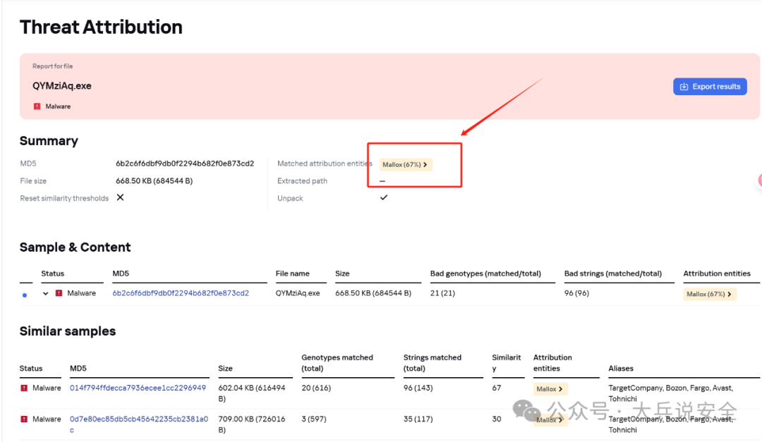

将该恶意程序上传到卡巴斯基情报平台,通过后台归因引擎和沙箱分析,得知该病毒属于MALLOX家族,平台给出了该恶意程序的详细报告,包括哈希值 、执行时的具体动作,如修改的注册表、释放的文件等,以及各动作对应在ATT&CK模型中所处的环节。
*恶意程序哈希值
恶意程序进入主机后执行的各种动作
该恶意程序攻击对象与ATT&CK模型的映射关系
