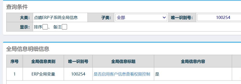

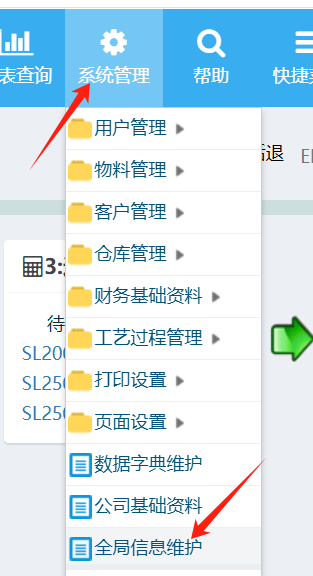

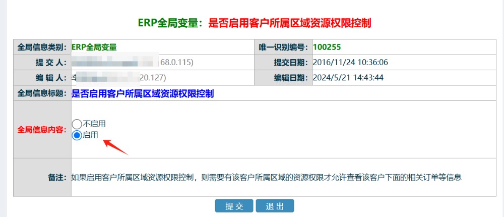

1、设置全局变量,将客户权限开启,操作步骤如下图:
ERP-系统管理-全局信息维护,如下图所示:
进入界面后,唯一码栏位搜索100255,以及100254,点击蓝色字体,进入界面,选择启用,提交

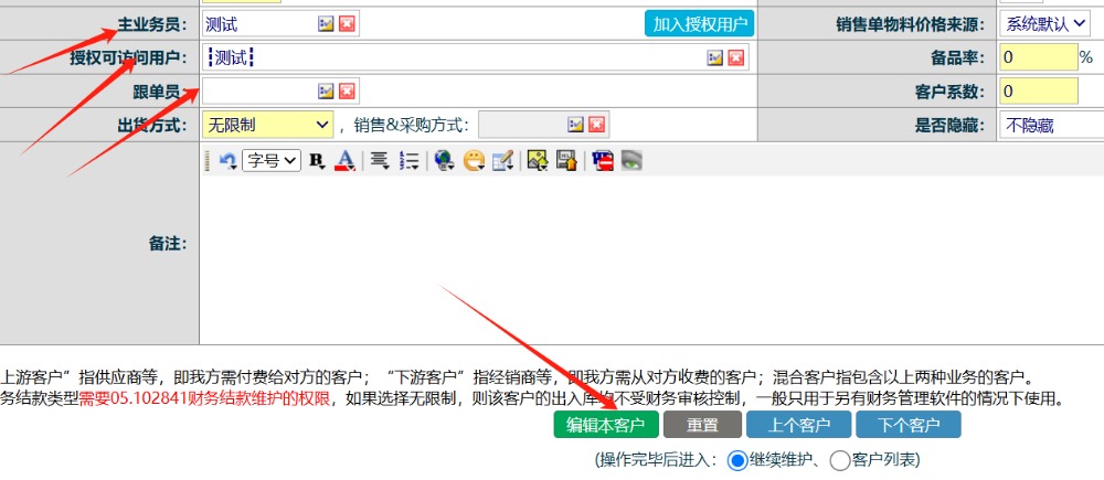

2、设置客户资料业务员绑定,以及访问权限,操作步骤如下:

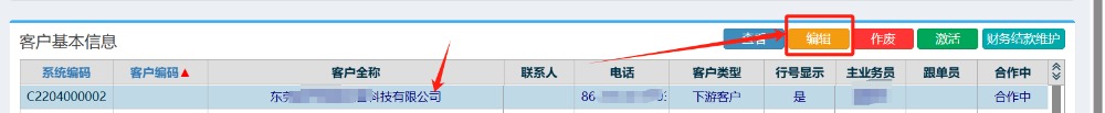

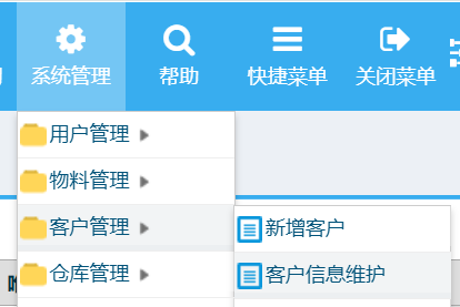

ERP-系统管理-客户管理-客户信息维护
进入界面后,选择对应的客户,点击编辑按钮,添加业务员绑定以及可访问客户姓名,如下图所示:

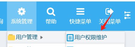

系统管理-用户管理-用户权限维护
进入界面后,选择对应的销售/业务岗位,设置取消查看所有客户权限,如下图所示:
将对应的四个权限全部关闭
设置完后,点击提交完成
