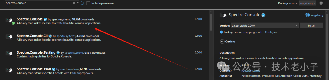

使用Spectre.Console美化控制台输出
Spectre.Console是一个现代化的.NET库,能够为控制台应用程序创建美观、交互式的用户界面。下面,我们将使用Spectre.Console提升我们的设备日志系统的可视化效果:

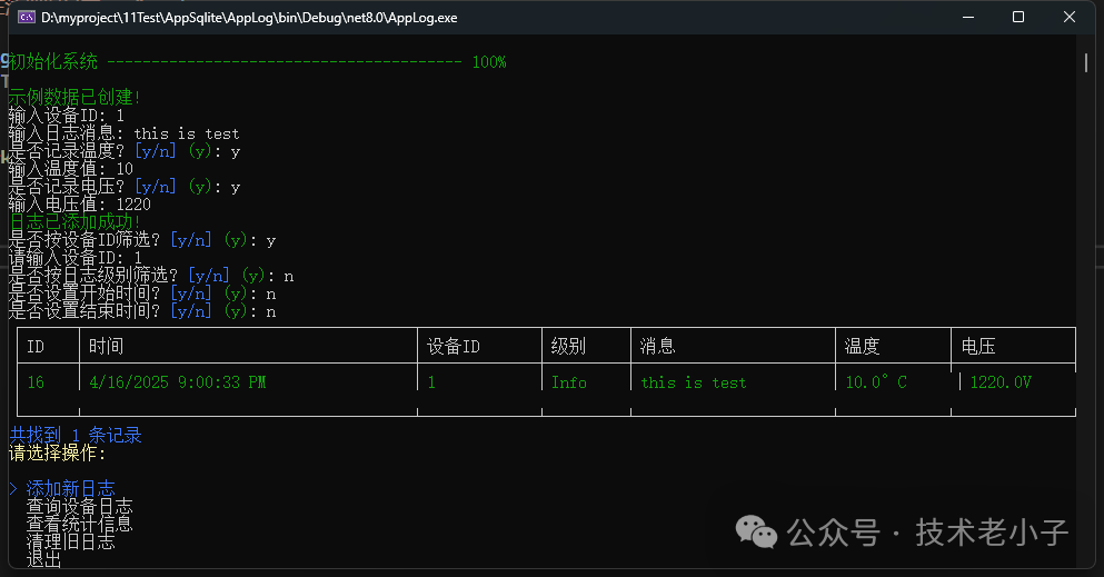

        static void AddNewLog(DeviceLogManager logManager)
            var deviceId = AnsiConsole.Ask<string>("输入设备ID:");
            var logLevel = AnsiConsole.Prompt(
                new SelectionPrompt<LogType>()
                    .Title("选择日志级别:")
                    .AddChoices(Enum.GetValues(typeof(LogType)).Cast<LogType>()));
            var message = AnsiConsole.Ask<string>("输入日志消息:");
            // 可选参数
            double? temperature = null;
            double? voltage = null;
            if (AnsiConsole.Confirm("是否记录温度?"))
                temperature = AnsiConsole.Ask<double>("输入温度值:");
            if (AnsiConsole.Confirm("是否记录电压?"))
                voltage = AnsiConsole.Ask<double>("输入电压值:");
            logManager.LogEvent(new DeviceLog
                Timestamp = DateTime.Now,
                DeviceId = deviceId,
                LogLevel = logLevel,
                Message = message,
                Temperature = temperature,
                Voltage = voltage
            AnsiConsole.MarkupLine("[green]日志已添加成功![/]");

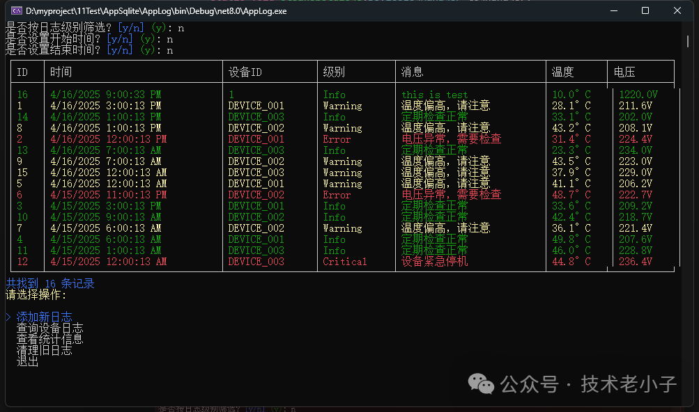

        static void QueryLogs(DeviceLogManager logManager)
            // 构建查询条件
            string deviceId = null;
            if (AnsiConsole.Confirm("是否按设备ID筛选?"))
                deviceId = AnsiConsole.Ask<string>("请输入设备ID:");
            LogType? logLevel = null;
            if (AnsiConsole.Confirm("是否按日志级别筛选?"))
                        .Title("选择日志级别:")
            DateTime? startTime = null;
            if (AnsiConsole.Confirm("是否设置开始时间?"))
                string dateStr = AnsiConsole.Ask<string>("请输入开始时间 (yyyy-MM-dd HH:mm:ss):");
                if (DateTime.TryParse(dateStr, out var dt))
                    startTime = dt;
            DateTime? endTime = null;
            if (AnsiConsole.Confirm("是否设置结束时间?"))
                string dateStr = AnsiConsole.Ask<string>("请输入结束时间 (yyyy-MM-dd HH:mm:ss):");
                    endTime = dt;
            // 执行查询
            var logs = logManager.GetLogs(deviceId, logLevel, startTime, endTime);
            if (logs.Count == 0)
                AnsiConsole.MarkupLine("[yellow]未找到符合条件的日志记录[/]");
                return;
            // 创建表格显示结果
            var table = new Table();
            table.Border(TableBorder.Rounded);
            table.Expand();
            // 添加列
            table.AddColumn("ID");
            table.AddColumn("时间");
            table.AddColumn("设备ID");
            table.AddColumn("级别");
            table.AddColumn("消息");
            table.AddColumn("温度");
            table.AddColumn("电压");
            // 添加数据行
            foreach (var log in logs)
                string tempStr = log.Temperature.HasValue ? $"{log.Temperature:F1}°C" : "-";
                string voltStr = log.Voltage.HasValue ? $"{log.Voltage:F1}V" : "-";
                // 根据日志级别设置行颜色
                var style = log.LogLevel switch
                    LogType.Info => "green",
                    LogType.Warning => "yellow",
                    LogType.Error => "red",
                    LogType.Critical => "red bold",
                    _ => "white"
                table.AddRow(
                    $"[{style}]{log.Id}[/]",
                    $"[{style}]{log.Timestamp}[/]",
                    $"[{style}]{log.DeviceId}[/]",
                    $"[{style}]{log.LogLevel}[/]",
                    $"[{style}]{log.Message}[/]",
                    $"[{style}]{tempStr}[/]",
                    $"[{style}]{voltStr}[/]"
            AnsiConsole.Write(table);
            AnsiConsole.MarkupLine($"[blue]共找到 {logs.Count} 条记录[/]");
