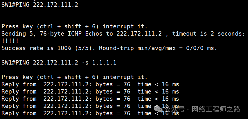

结果验证
结果测试,172.16.1.0/24和1.1.1.1/32这两个网段的地址都可以正常转换。

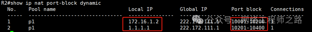

可以看出,转换的端口是从10001开启,以200为步长分配的空余地址。
R2上查看port-block dynamic动态分配模块,172.16.1.2分配的是10001-10200,1.1.1.1分配的是10201-10400模块,就可以固定IP地址分配的动态端口信息,为后面的nat匹配更加有利,可以精准匹配端口来进行分流。
