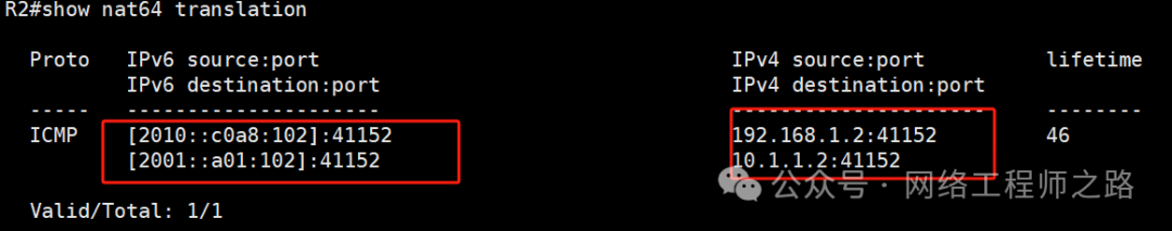

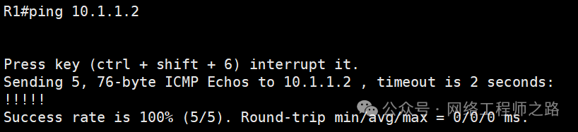

ipv4 ping ipv6地址2001::a01:102
数据包在经过NAT64之后会加上前缀2010::/96ipv4地址相结合,2010::c0a8:102对应到去掉前缀ipv4就是c0a8:102192.168.1.2作为源地址,2001::a01:102去掉前缀ipv4就是10.1.1.2作为目的地址。

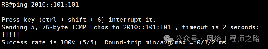

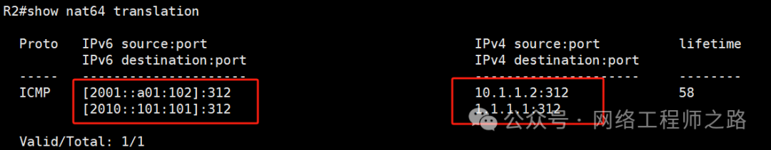

Ipv6地址ping ipv4地址1.1.1.1
数据包在经过NAT64之后会去掉前缀2010::/96ipv4地址相结合,2001::a01:102对应到去掉前缀ipv4就是10.1.1.2作为源地址,2001::101:101去掉前缀ipv4就是1,1,1,1作为目的地址。
