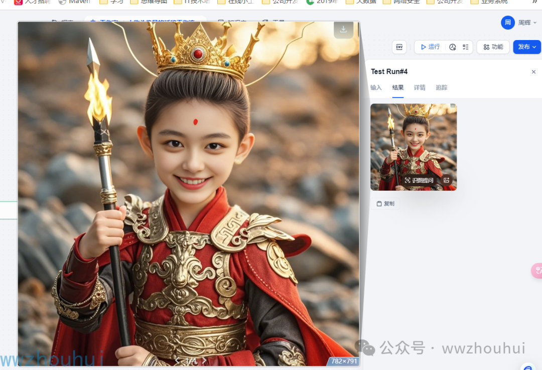

生成的效果如下:
原图
image-20250404164430756
人物迁移后的效果图
image-20250404171328250
这人物脸部的特色迁移到第一张图了,效果还不错哦。

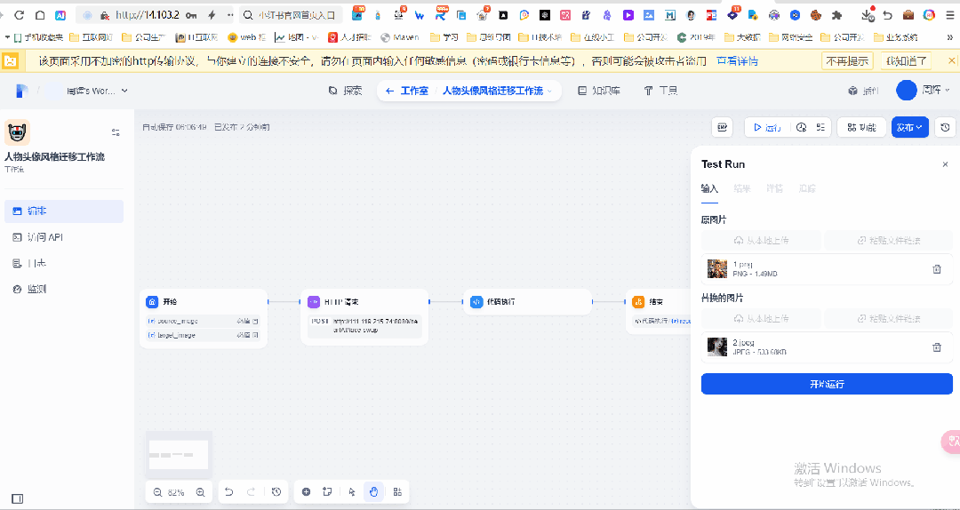

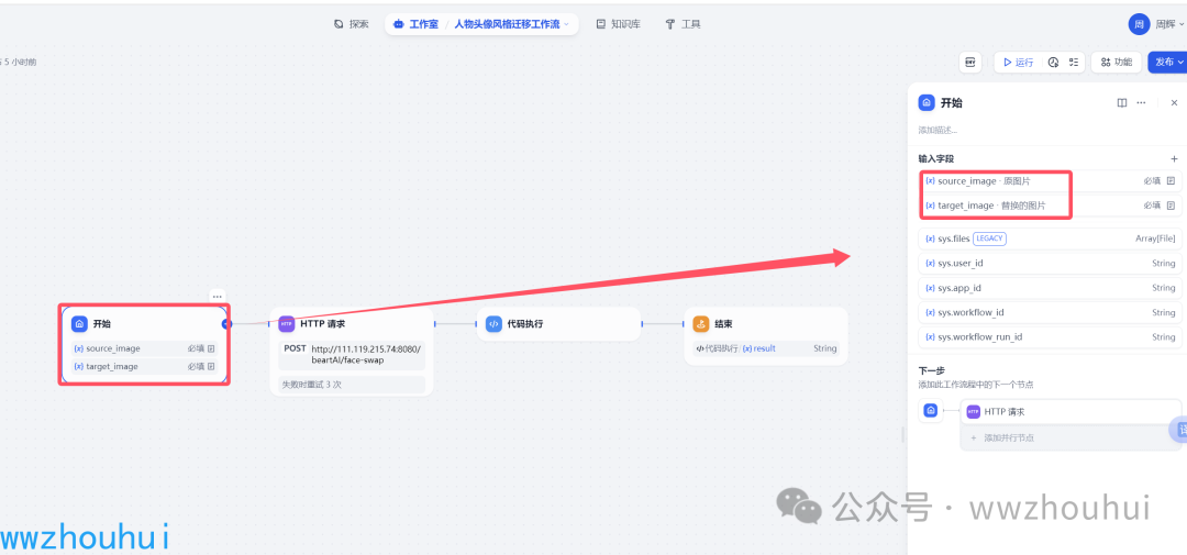

2.工作流的制作
首先这个工作流由开始节点、HTTP 请求、代码处理、结束等3个节点。
开始

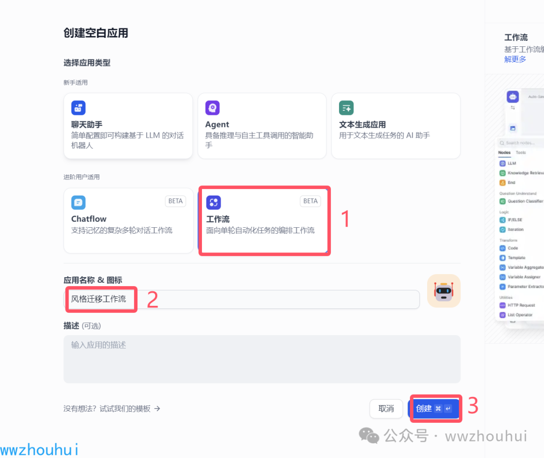

我们首先还是先创建一个workflow工作流
image-20250402174614807

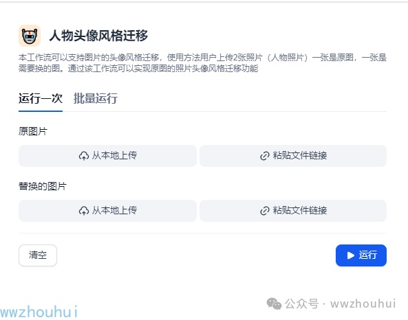

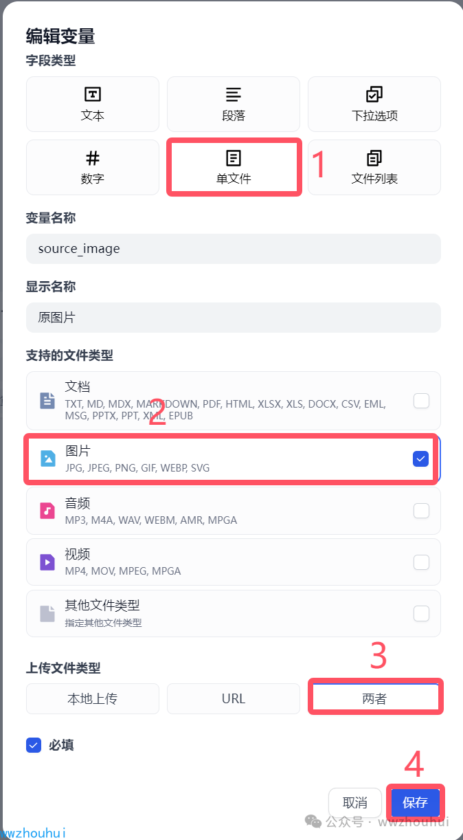

开始节点中有一个参数我们需要传递,1个是原始用户上传的照片信息。 1个是用户需要迁移到另外风格的照片信息。
image-20250402175016718
这里我们设置文件类型是图片,支持本地文件上传和URL两种方式都支持
image-20250402175206391
2个都一样这里我们就给大家截图一张。

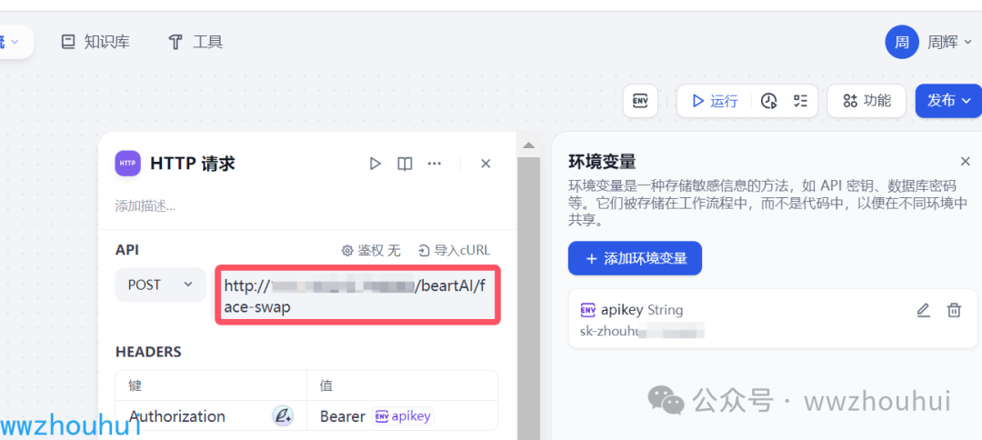

http请求
这个http请求我们用到了beart.ai 提供的人物风格迁移WEB端,我们把它转换成api接口的形式对外提供服务。

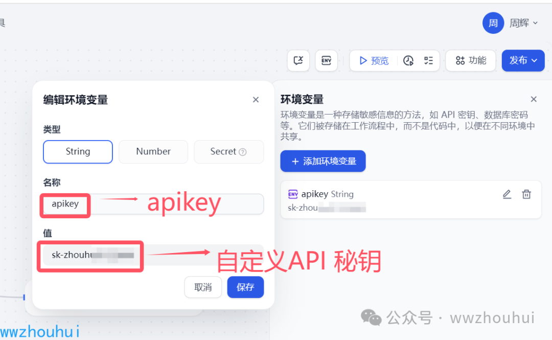

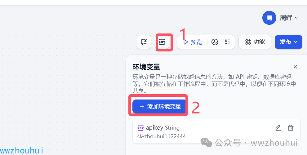

为了保证数据的安全我们也增加的自定义接口的apikey
添加自定义apikey
image-20250401141914537
image-20250401142112531
服务端请求地址
请求方式post ,请求的地址是http://192.168.1.xx:8080/beartAI/face-swap (大家可以根据自己的电脑IP 环境部署这个服务)
image-20250402175840672
有的小伙伴不知道这个地址如何填写, 服务器或者本地电脑IP 地址(不要写 http://127.0.0.1 或者http://localhsot ) 是 (192.168.XXX.XXX 参考)

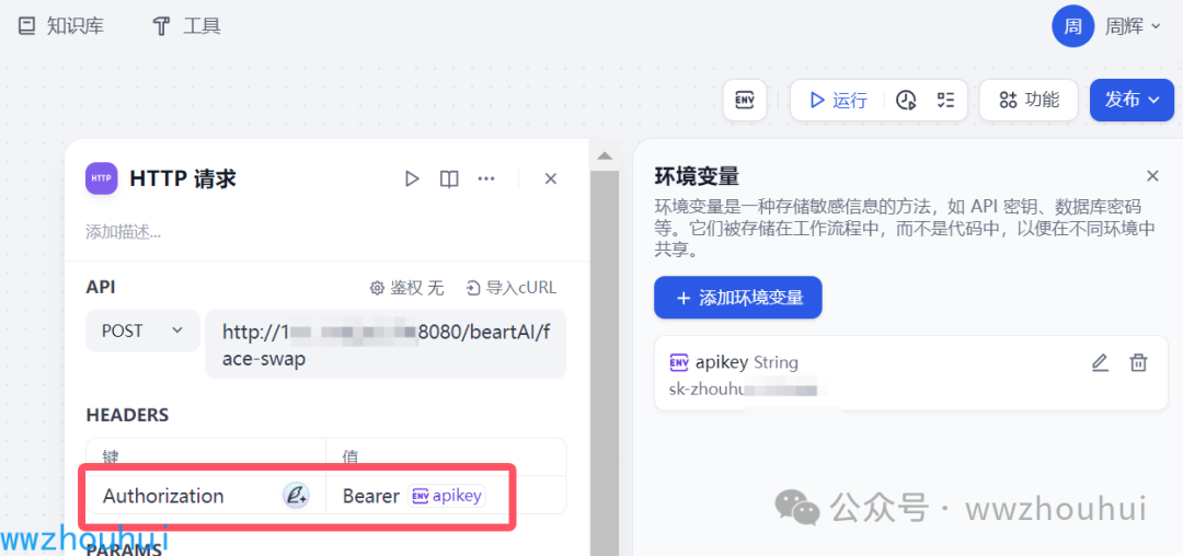

客户端请求头
因为服务端加了鉴权,所以这里我们需要设置一下Authorization
image-20250402180040515
其中 apikey 就是 自定义添加的apikey

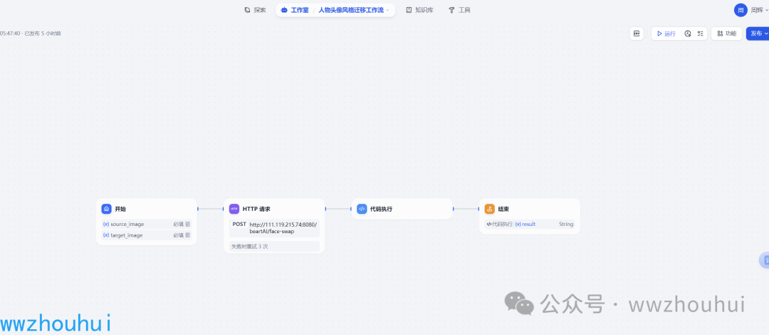

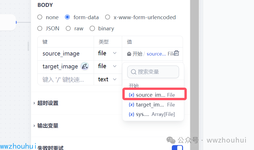

请求 体body

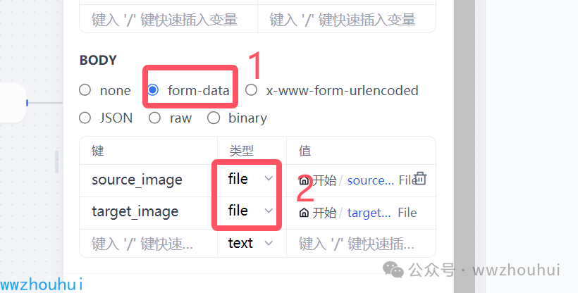

这个body体部分比之前的请求要复杂一点,我们需要设定from-data, 文件类型file
image-20250402180405881
参数部分就是开始节点自定义的2个参数source_image、target_image
image-20250402180454039
整体的http请求截图如下
image-20250402180637706

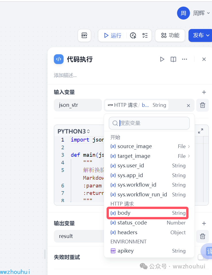

这个代码执行就是把接口上述服务端接口返回的信息进行解析并返回。
输入变量 json_str 返回值是上个节点http body返回
image-20250402181541662
处理的代码
import json
defmain(json_str: str) -> str:
    解析换脸 API 返回的 JSON 结果并生成 Markdown 格式图片链接
    :param json_str: JSON 字符串
    :return: 包含处理结果的字典
    try:
        # 解析 JSON 数据
        data = json.loads(json_str)
        # 从 image_url 中提取文件名
        filename = data['image_url'].split('/')[-1]
        # 生成 Markdown 格式的图片链接
        markdown_result = f"![{filename}]({data['image_url']})"
        return {"result": markdown_result}
    except json.JSONDecodeError:
        return {"error""JSON 解析错误"}
    except KeyError:
        return {"error""JSON 格式不正确"}
输出变量 result ,返回类型 string
image-20250402181705408

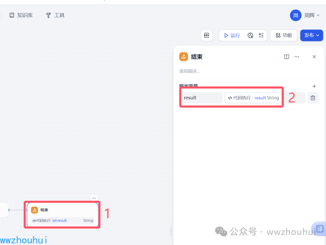

结束
这个结束就是和普通工作流非常类似,其中 输出变量是result, 返回的值是代码执行转换输出
image-20250402181942189
以上我们就完成了工作流的制作。

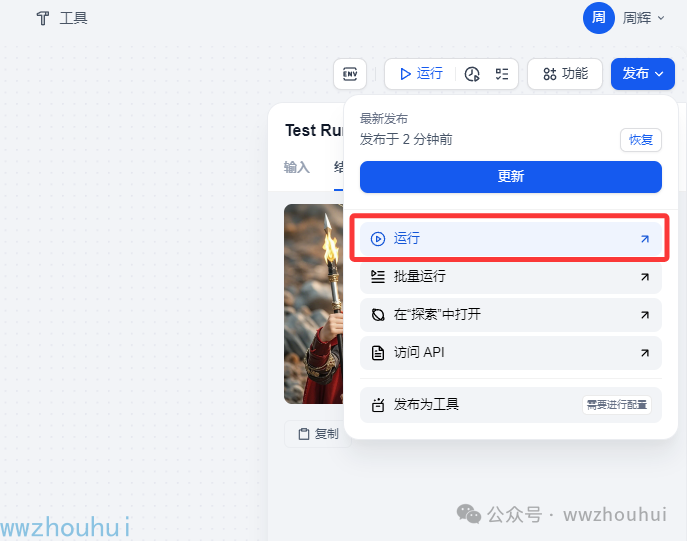

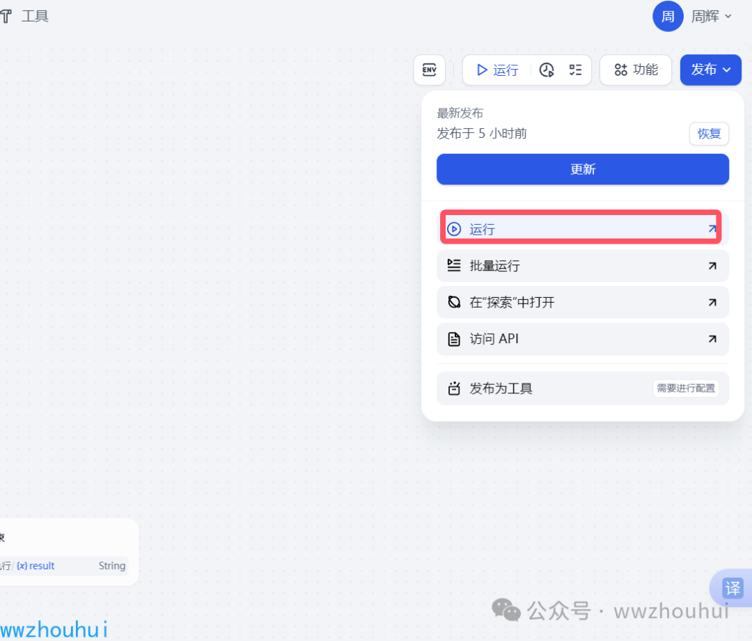

上面制作好的工作流(workflow) 就可以发布出去了。
image-20250402182108194
当然我们也可以把他发布成工具对外提供服务。
image-20250404171459530
image-20250404171645459
效果如下:
3335
体验地址http://14.103.204.132/workflow/qKkAgeKaBu0eXBkX
