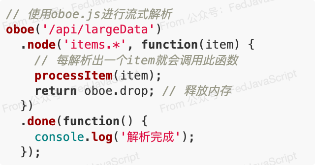

2. 流式解析大型JSON
对于大型JSON数据,可以考虑使用流式解析库,如oboe.jsstream-json

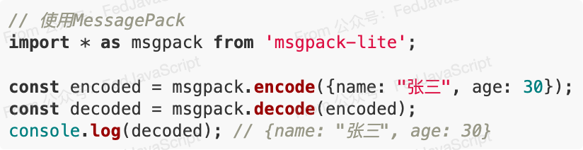

3. 使用二进制格式代替JSON
在某些性能关键的场景中,可以考虑使用二进制格式如MessagePack、Protocol Buffers或BSON:
二进制格式通常比JSON更紧凑,解析速度更快,但可读性较差,适用于内部系统通信而非API接口。

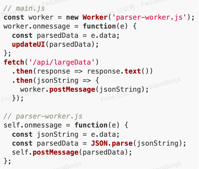

4. 使用Web Workers卸载解析工作
为避免大型JSON解析阻塞主线程,可以将解析工作卸载到Web Worker中:

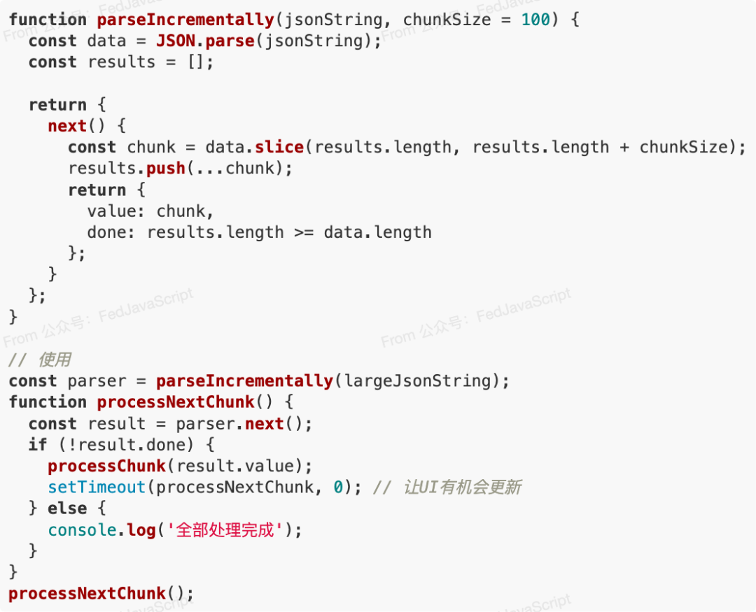

5. 增量解析与懒加载
对于特别大的数据集,可以实现增量解析和懒加载策略:
