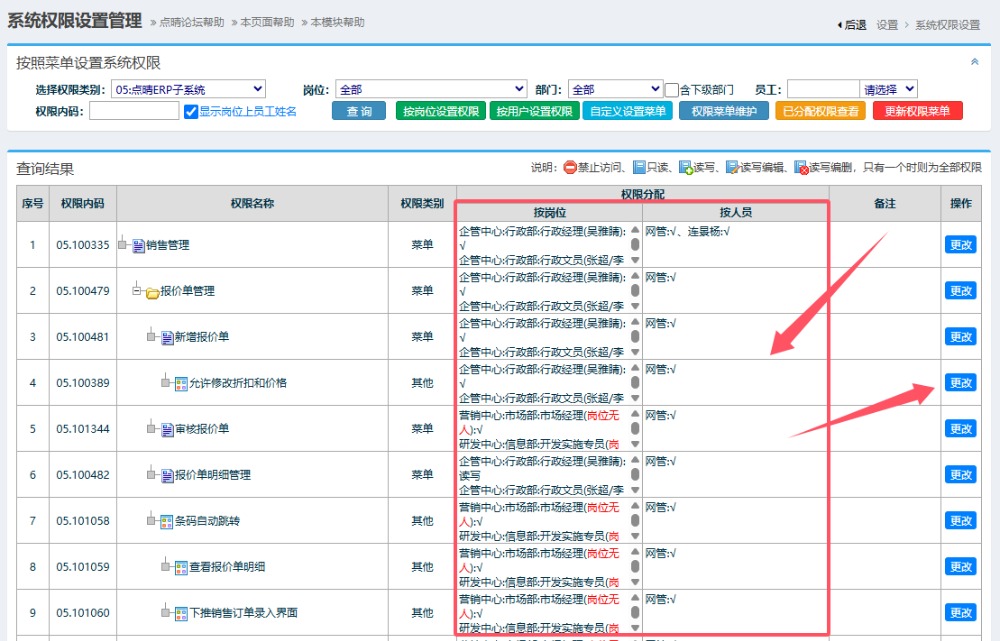

 然后点击上面的按钮“按菜单设置权限”,在随后的页面中,“选择权限类别”选择正确的子系统,“岗位”、“部门”、“员工”、“权限内码”全部留空,勾选上“显示岗位上员工姓名”,然后点击按钮“查询”:

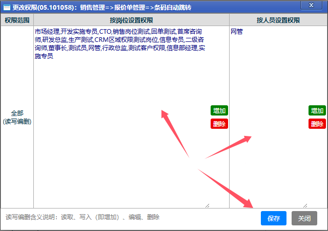

在上面就可以看到各个功能模块和菜单的权限设置情况了, 显示了所有有此权限的岗位及人员,如果与实际不符合,点击后面的操作列“更改”按钮,就可以更改此权限的对应操作岗位和人员了。
更改后点击“保存”按钮,此权限对应的岗位或人员就会立即生效了。
