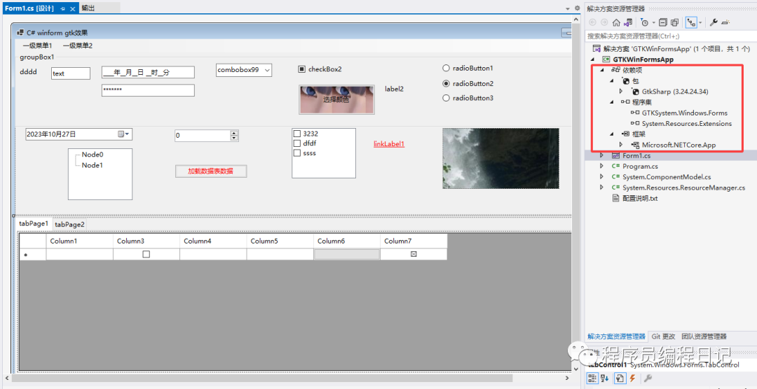

六、使用效果:
VS开发界面:

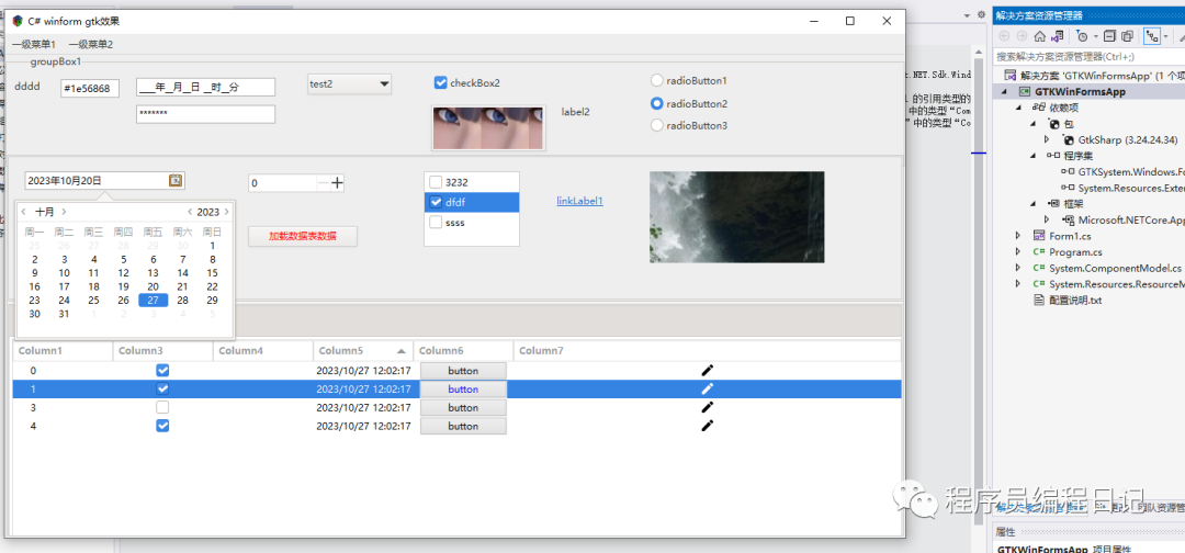

运行效果:
 统信系统上运行效果:
最后:
此程序在统信系统(linux)上测试完美运行,实现一次编译,跨平台运行,显示界面样式与windows上运行的显示效果基本一样。
