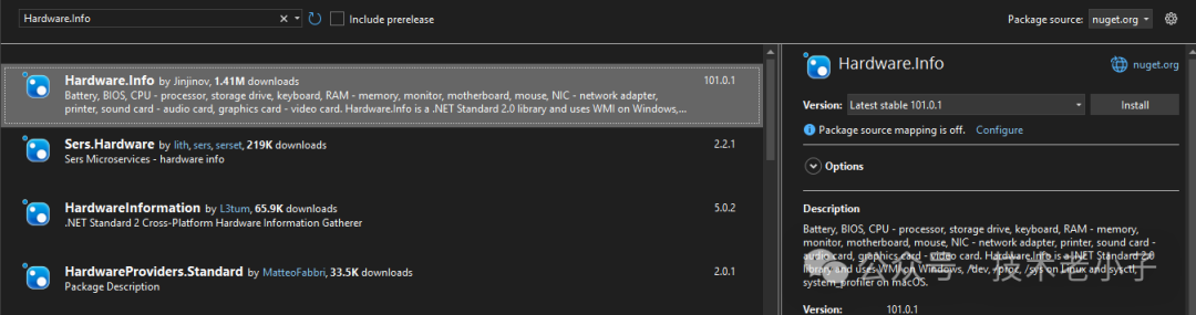

使用NuGet包管理器可以轻松安装:
Install-Package Hardware.Info
或者在Visual Studio的NuGet包管理器中搜索"Hardware.Info"进行安装。

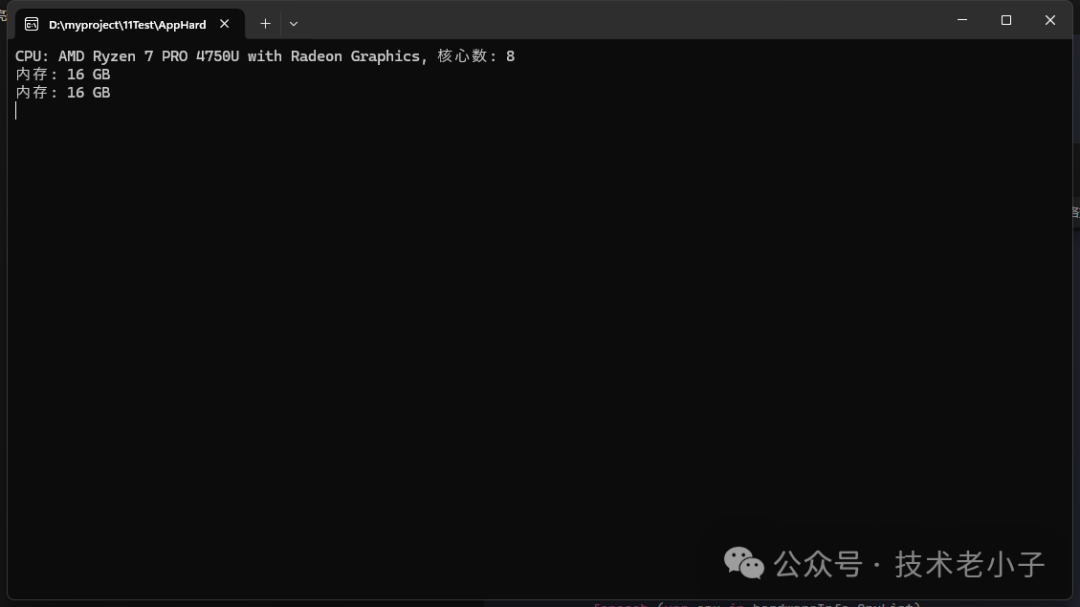

选择性获取特定硬件信息
如果您只需要特定类型的硬件信息,可以选择性地只刷新需要的部分,这样可以提高性能:
using Hardware.Info;
namespace AppHardware
    internal class Program
        static void Main(string[] args)
            // 创建HardwareInfo实例
            var hardwareInfo = new HardwareInfo();
            // 仅刷新CPU和内存信息
            hardwareInfo.RefreshCPUList();
            hardwareInfo.RefreshMemoryList();
            // 获取CPU信息
            foreach (var cpu in hardwareInfo.CpuList)
                Console.WriteLine($"CPU: {cpu.Name}, 核心数: {cpu.NumberOfCores}");
            // 获取内存信息
            foreach (var memory in hardwareInfo.MemoryList)
                Console.WriteLine($"内存: {memory.Capacity / (1024 * 1024 * 1024)} GB");
            Console.ReadKey();
