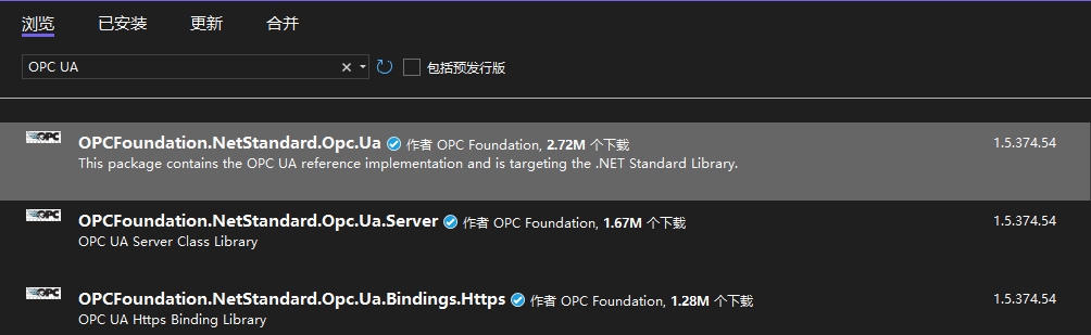

安装Nuget包
安装OPCFoundation.NetStandard.Opc.Ua

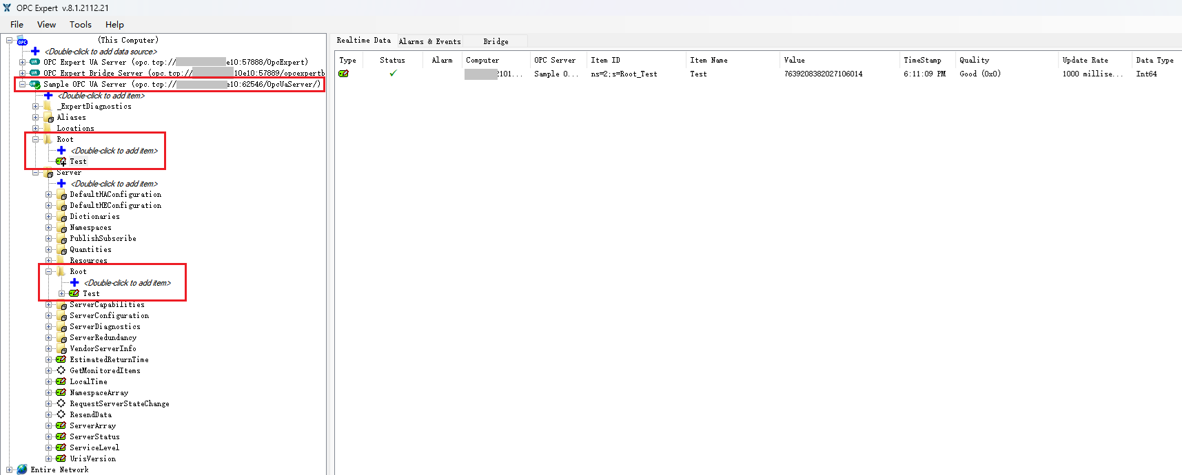

            // 输出OPC UA Endpoint
            Console.WriteLine("Endpoints:");
            foreach (var endpoint in server.GetEndpoints().DistinctBy(x => x.EndpointUrl))
                Console.WriteLine(endpoint.EndpointUrl);
            Console.WriteLine("按Enter添加新变量");
            Console.ReadLine();

            nodeManager?.AddVariable("ns=2;s=Root", null, "Test2", (int)BuiltInType.Int16, ValueRanks.Scalar);
            Console.WriteLine("已添加变量");

测试服务器
比较好用的测试工具有:
  • UaExpert:Unified Automation公司提供的测试工具,需安装,能用于连接OPC UA。
  • OpcExpert:opcti公司提供的免费测试工具,绿色版,能连接OPC和OPC UA。
以下用OpcExpert测试。
浏览本地计算机可发现OPC UA服务器,可看到添加的Root节点和Test变量,Test变量的值会每秒更新。
源码地址:https://github.com/Yada-Yang/SampleOpcUaServer
