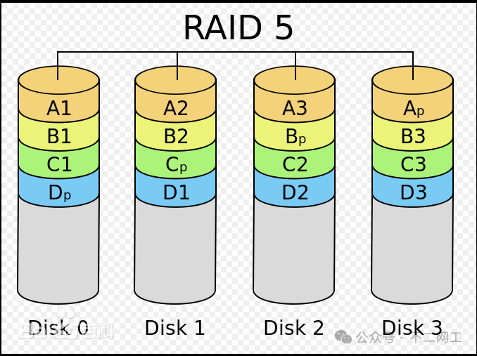

RAID 5:分布式奇偶校验技术,允许单盘故障,存储空间利用率为 (N-1)/N(如 3 盘利用率 66.7%)。读写性能均衡,广泛应用于企业文件服务器。
RAID5是最常见的等级,它可以兼顾存储性能、数据安全各个方面的优势,它可以理解为0和1的折中的方案,也是综合性能最佳的解决方案。

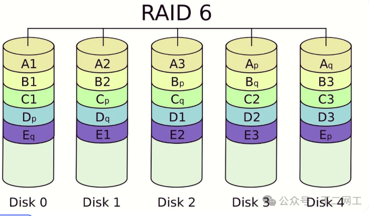

RAID 6:双重分布式校验,可容忍两盘故障,利用率 (N-2)/N(如 4 盘利用率 50%)。适合大规模存储和关键业务。

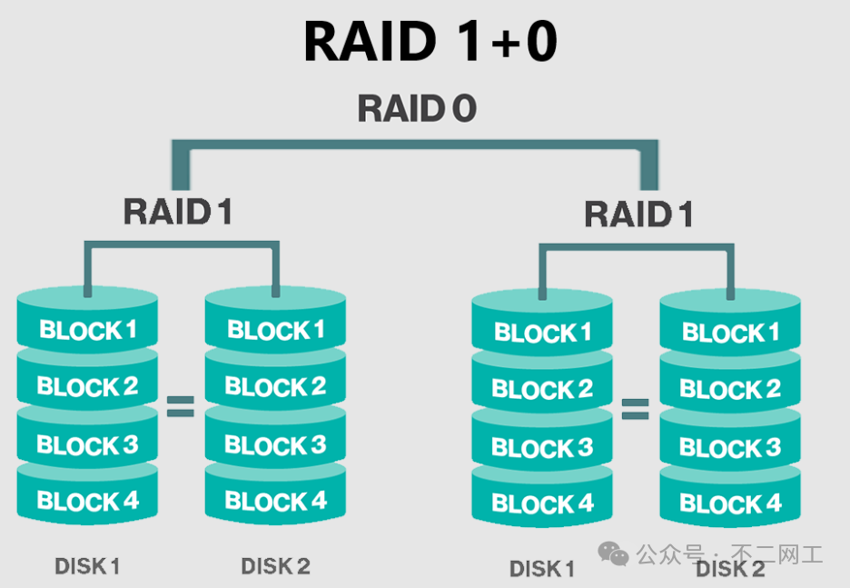

RAID 10:先镜像后条带,结合 RAID 1 的冗余与 RAID 0 的性能,可容忍多盘故障,但成本较高。适用于金融交易、高负载数据库等关键场景。

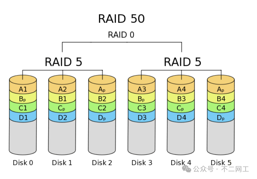

RAID 50 :由两个或多个RAID 5阵列组成,形成类似RAID 0的条带化阵列。与配置相同数量的RAID 5相比,它提供了更高的访问性能和更强的数据保护性能。单个 RAID5 等效阵列称为“子集”或“子阵列”,可以配置三个或更多子集。

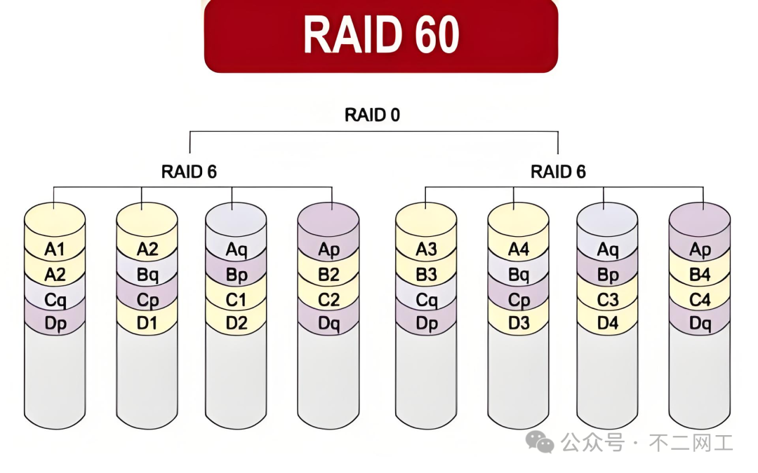

RAID 60:(也称为 RAID 6+0)将多个 RAID 6 集(带双奇偶校验的条带化)与 RAID 0(条带化)结合在一起。双奇偶校验允许每个 RAID 6 阵列中的两个驱动器发生故障,而条带化可提高容量和性能,而无需向每个 RAID 6 阵列添加驱动器。

Raid 5:至少需要3块硬盘,一块磁盘冗余。它是最通行的配置方式。具有奇偶校验的数据恢复功能的数据存贮方式。奇偶校验数据块分布于阵列里的各个硬盘中。
Raid 6:至少需要4块硬盘,2块磁盘冗余,硬盘的总数大于等于4即可。
Raid 10:至少需要4块硬盘,冗余一半的硬盘数量,但是硬盘的总数必须是大于或等于4的偶数(相当于每两块硬盘做一个Raid0,然后把各个Raid0做成一个Raid1)。
Raid 50:至少需要6块硬盘,磁盘的冗余相当于每三个硬盘做了一个Raid5,然后,每个Raid5又组合成了Raid0(Raid5中有一个硬盘冗余,即使坏了也不会破坏Raid0),所以,Raid50磁盘的冗余硬盘数量=磁盘总数÷3。
Raid 60:至少需要8块硬盘。
