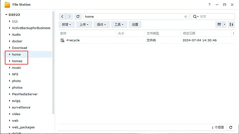

我们在使用的时候会发现,普通用户登录系统后只能看到了“home”这个文件夹,但是管理员帐户登录后可以看到“home”和“homes”两个文件夹,并且home里边的数据在homes中也有保存,这样说来岂不是保存了两组一模一样的数据,并且占用了双倍的存储空间容量吗?大家大可放心,NAS中所保存的只有一组数据,也就是系统homes中保存的数据也是真正的数据。home文件夹是个人文件夹,只针对个人帐户开放,每个帐户对应的home文件夹只能自己访问,其他用户无法进行访问(管理员除外)。

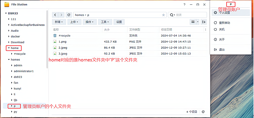

▼大家可以把home文件夹当作是homes共享文件夹中个人文件夹的镜像。下图展示的是我用管理员帐号“p”登录后,在File Station中能看到homes文件夹和home文件夹,这里的home文件夹就是用户“p”的个人文件夹,所对应homes共享文件夹中的子文件夹“p”。往home中拷贝数据就是在往子文件夹“P”中拷贝数据。

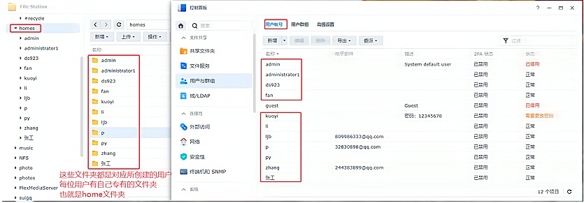

▼homes文件夹中包含所有个人文件夹,在homes共享文件夹中所显示的子文件夹都是以用户名命名的,这些以用户名命名的子文件夹就是我们在File Station中看到的home文件夹。

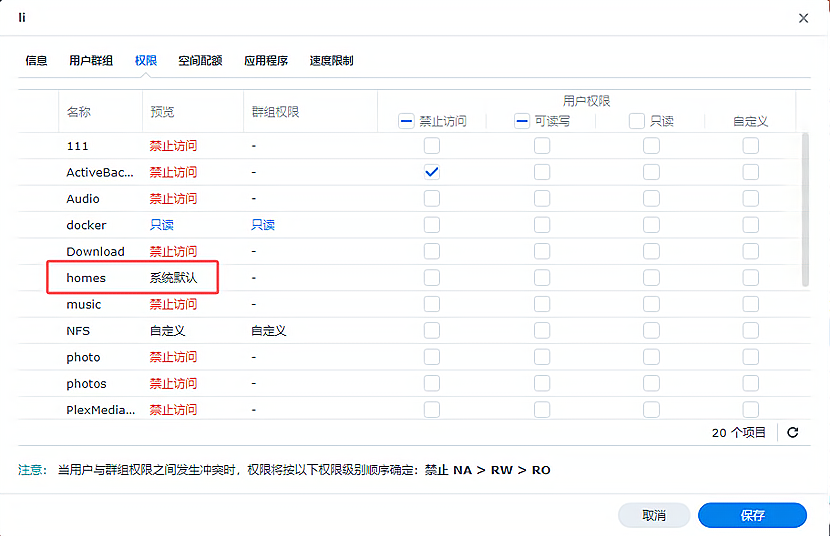

在一点就是我们在创建用户账号的时候不用去分配homes文件夹的权限,系统已经默认为用户分配好权限,如果您设置了homes文件夹的权限可能会出现个人文件夹无法访问或者能看到其他人员的个人文件夹数据。
