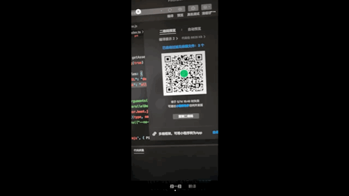

1. Android真机运行

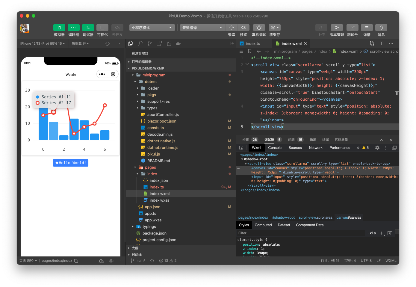

2. 模拟器运行

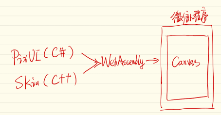

  原理比较简单,如下图所示,将C#写的PixUI应用及C++写的Skia引擎编译为WebAssembly,然后通过微信小程序的WXWebAssembly加载,并在canvas(WebGL)通过skia绘制出用户界面,监听微信小程序的事件传给C#处理后重新绘制界面。

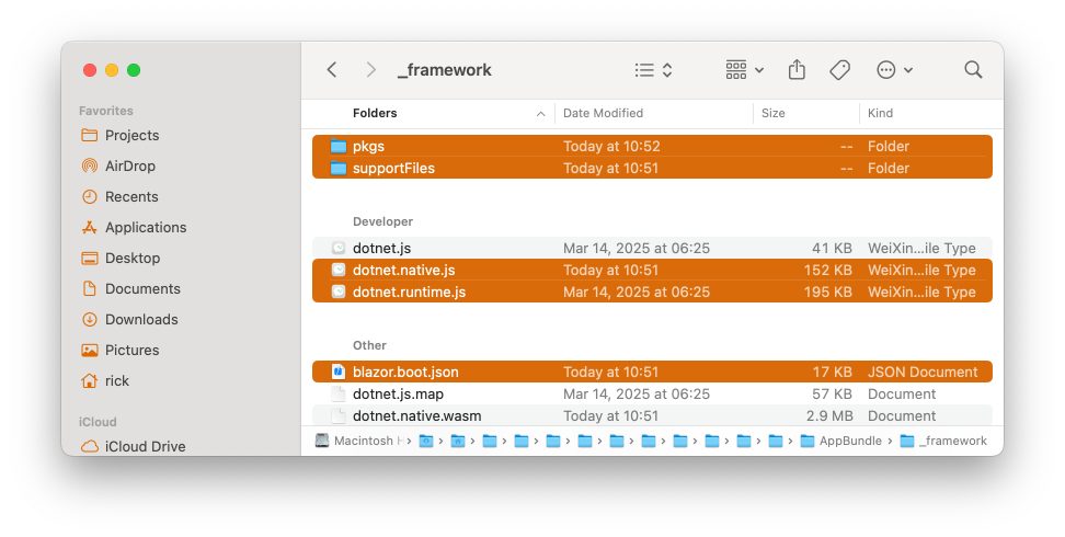

5. 将如图所示的目录及文件复制进PixUI.Demo.Wxmp/miniprogram/dotnet目录内

7. 用Wechat Devtools打开PixUI.Demo.Wxmp工程即可运行
