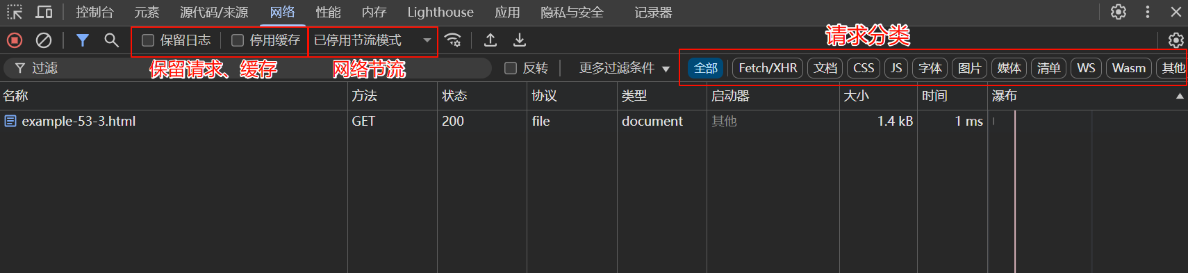

网络调试
开发者工具中的网络(Network)面板,可以查看所有的网络请求,包括请求头、响应头、响应内容、网络耗时等等。
也可以对网络请求节流,模拟低网速环境下网页响应状态等。

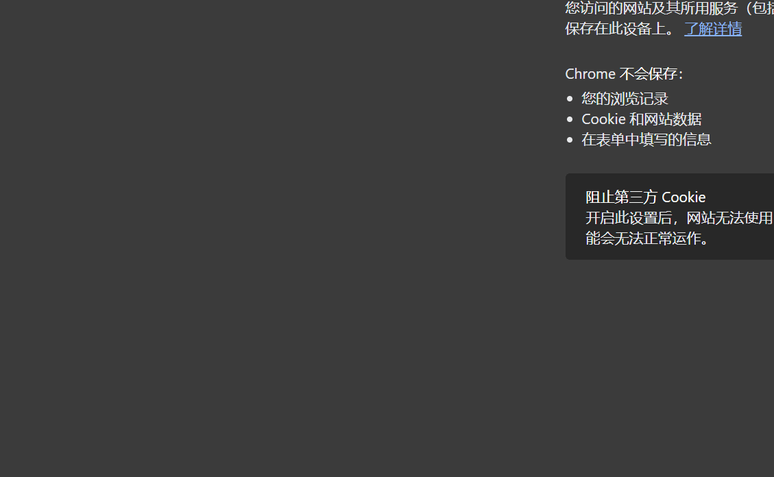

善用无痕模式
浏览器无痕模式,可以屏蔽浏览器的三方插件,避免缓存影响。有时候某个问题可能就是某个插件或者三方缓存造成的,这时候使用无痕模式可以分分钟定位问题。

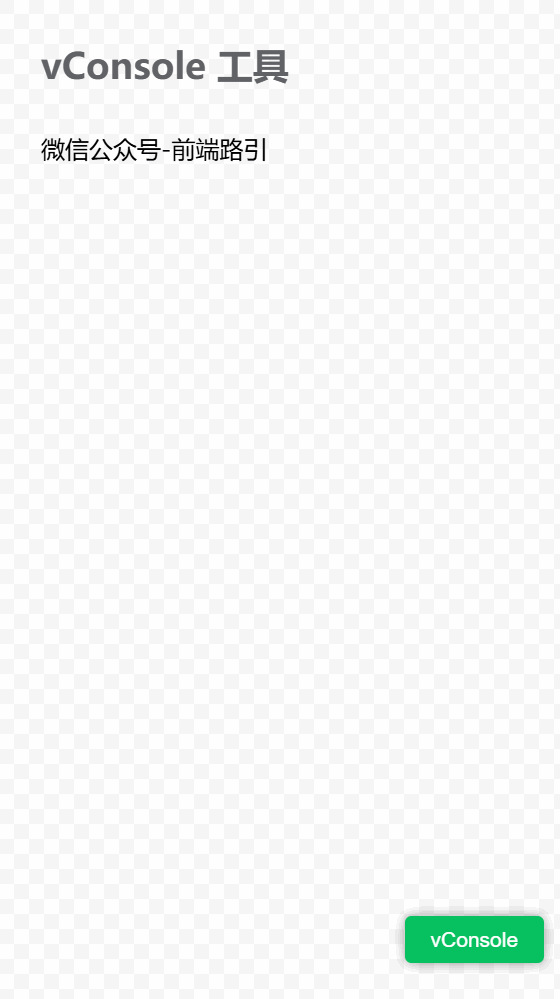

vConsole
vConsole:腾讯开源的轻量级网页控制台,集成日志、网络请求、设备信息查看等功能。
使用方法:必须在代码中引入并开启工具。
<script src="https://cdn.bootcdn.net/ajax/libs/vConsole/3.15.1/vconsole.min.js"></script>
<script>
  new VConsole();
</script>
效果:

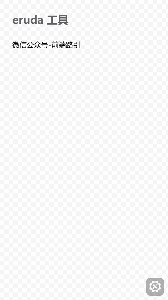

Eruda
Eruda:功能更丰富的控制台,支持元素检查、性能分析、本地存储查看等。
使用方法:必须在代码中引入并开启工具。
<script src="https://cdn.bootcdn.net/ajax/libs/eruda/3.4.1/eruda.min.js"></script>
<script>
  eruda.init();
</script>
效果:
